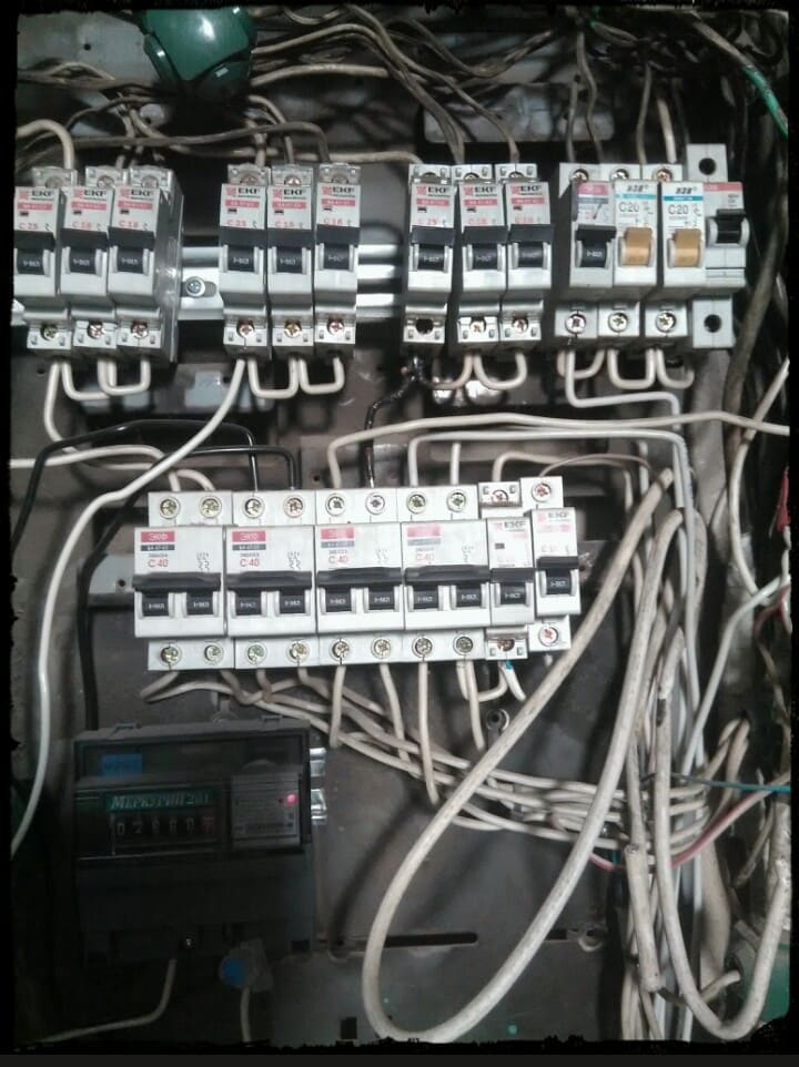

Здравствуйте. Заменил проводку всю в квартире, щиток с автоматами и электросчетчик перенес в квартиру с этажного щита, теперь вопрос как мне подключить кабель вводной в квартиру? На фото третий слева 40 автомат и по верхнему ряду 3 тройка слева????

сантилло писал(а):Источник цитаты Здравствуйте. Заменил проводку всю в квартире, щиток с автоматами и электросчетчик перенес в квартиру с этажного щита, теперь вопрос как мне подключить кабель вводной в квартиру? На фото третий слева 40 автомат и по верхнему ряду 3 тройка слева????
Вы считаете, что тут сидят одни шаманы и так, глядя на фото, укажут на ваши АВ и проч.?

Ну всмысле прибора учёта вообще никогда не было, были только автоматы, на фото видно, теперь хочу убрать все25 и 16 автоматы, оставить 40 как вводной
( щит в квартире собран уже) до 40 автомата 3х10 протянул. Куда его зацепить и как убрать старые автоматы не знаю

Ну я не знаю как быть? Знал бы что нужно сделать, уже сделал бы :help:

ПАВ писал(а):Источник цитаты А пытаться последовательно отключать АВ в поисках своего- сложно?
40 автомат третий слева мой, 25,16,16 это 7,8,9 слева тоже мои. Куда мне десятку завести

сантилло писал(а):Источник цитаты прибора учёта вообще никогда не было, были только автоматы, на фото видно
А в нижнем углу что тогда? :biggrin: Я один тут не могу въехать в суть проблемы?
На фото этажный щит или новый квартирный?

сантилло писал(а):Источник цитаты На фото третий слева 40 автомат и по верхнему ряду 3 тройка слева????
Это что за набор слов?)))

ПАВ, автор знает, где его автоматы. Только не знает схемы их подключения.
ант@нио писал(а):Источник цитаты Это что за набор слов?
Да нормальный набор слов. Конечно, нужно было наклеить или написать на автоматы номер квартиры.

Константин писал(а):Источник цитаты Верхняя клемма на аппарате это проводники от генератора(сеть) нижние ваша нагрузка.
У него фазы подаются на все автоматы снизу.

сантилло, так и в чём проблема? выключаете вводной на 40А, отключаете провода сверху, вместо них подключаете выведенный из квартиры кабель - синий (голубой) слева, белый (коричневый, черный..) справа. Только толку от этого - даже сейчас по фото видно обгоревший фазный провод. Значит превышаете нагрузку провода, а значит нужно его менять, не 3*10 естественно, а те что подходят к Вашему АВ40А от стояка и заводить ПВ-1*10 как "положено" сверху к АВ иначе сгорит установленный сейчас алюминиевый от стояка к АВ (не могу по фото определить сечение).

Если провод подгорел/подплавилась изоляция, не факт, что там перегруз был. Скорее- недозавернул лехтрик, а далее- ноль периодического контроля. Это видно по обугливанию нижней клеммы АВ 25А.

ПАВ, ну возможно и так, но согласись, что при таком сечении отвода от стояка смысла ставить вводной АВ40А и далее 3*10 никакого нет :negative:

Эттопасиму? Штатная ситуация с проводами времен СССР- 4 квадрата шли даже на плиту 5,8 кВт установленной мощности. Только АВ были 1031 и все тут. смысла не было тащить к тому щитку 3х10 изначально. Толку от этого мало, если стояк сделан тем же люминем 10 или 16, если это не дом с плитами. И 4-х медью хватило бы, а 10- так и за пазуху хватит...
Правда, ТС никак не озвучил потенциальные нагрузки на это все. Но это- нормально и традиционно.

ПАВ, опять начинаем от "жопы"!!! Я говорю о том, что сгорит (100%) провод от стояка до АВ а с ним может полыхнуть и весь ЩЭ. Нам не известен ни тип дома (кол-во этажей), ни система питания (1-но или 3-х фазка) и т.д. и т.п. :sad:
А вот по поводу стояка, мне лично пофиг - доказать перегрузку именно единичного абонента ещё нужно постараться, а если же они сами ставят на каждую квартиру АВ 40А, то и тут даже гадать нечего кто виноват. А у ТС все в норме: вводной 40А кабель 3*10 :good:, единственнная проблема это алюминиевый провод неизвестного сечения от стояка до вводного АВ?!

Всем спасибо! Вчера переключился удачно. Все работает. Дом 5 этажей кирпичный. Лет 50 ему. Единственно заземления в нем нет. Подключили только фазу и ноль.
