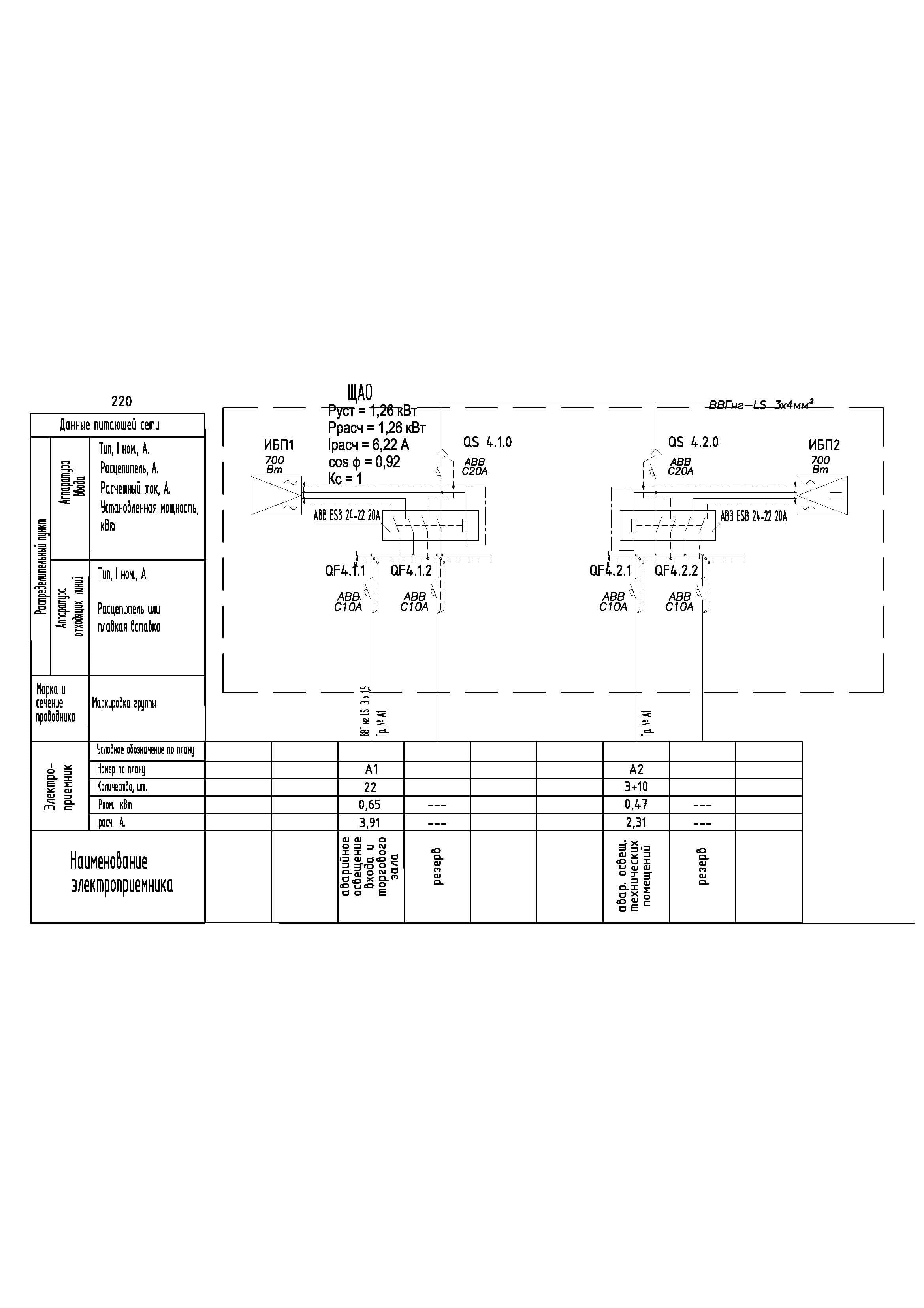

Доброго времени суток. Коллеги, может кто сталкивался с такой проблемой: производим замену освещения в магазине - меняем люминисцентные светильники на светодиодные. По проекту в ЩАО стоят 2 ИБП Niky 1,5 кВА, которые коммутируются в сеть через модульные контакторы ESB 24-22. При отключении питания с катушки контактора всё работает штатно, а когда опять подается напряжение - "вырубает" вводной автомат АВВ S201 C20A. У кого какие мысли? Спасибо.

Такая вот схемка) ИБП раньше не было.

Флавянович писал(а):Источник цитаты Такая вот схемка) ИБП раньше не было.
воткнусь в обсуждение. Это ИБП выходом сталкивается с сетью в момент включения контактора. В контакторе 2 норм разомкнутых и 2 норм замкнутых контакта, по схеме это превращается в 2 перекидных группы контактов. Когда подаётся напряжение сети, норм замкнутые размыкаются - тянется дуга - норм разомкнутые замыкаются - дуга закорачивает выход ИБП с сетью - QS4.1.0 отключается.
Предлагаю эти контакторы вообще убрать, в ИБП есть свои "переключатели". Входы ИБП подключить напрямую к QS4.1.0 и QS4.2.0; выходы ИБП подключить напрямую к автоматам групп освещения.
