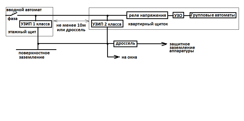

6.Пока возможный вариант внутренней молниезащиты Вашей квартиры может выглядеть так.
- Сделать свое заземление ТТ, спуск катанкой или тросом 6мм по внешней стене дома. Внизу заземление поверхностное - лучами максимально возможной длины на глубине штыка лопаты.
Далее по схеме во вложении.
Упоминаемые разделительные дроссели - по версии ИЭК выполняются проводом ПВ-1 сечением вводного провода, смотанным в бухту внутренним диаметром 50 мм. Длина провода 3 метра.
7.Если Вы живете на верхнем этаже и у Вас металлопластиковые окна, заземлите и их - возможен прямой удар молнии и по ним.
8.У вас наверняка тяжелые и опасные проблемы с электроснабжением квартиры. Можем поговорить и про это.

elalex, этаж у меня первый, с заземлением ТТ не будет проблем, я уже думал об этом, но останавливало то, что в комментариях на сайте писали про обрыв нуля (к примеру) и тогда все соседние дома и соседи "прилетят" на мою "землю". Извините, дословно не помню фразу. Как с этим вопросом быть?
Мне кажется можно и общее заземление вкопать, дороже конечно выйдет. В доме всего 9 квартир, думаю можно собрать некую сумму.
Старый молниеотвод если и был, то уже не рабочий точно, ибо никто в последнее время электробезопасностью дома не занимался.
