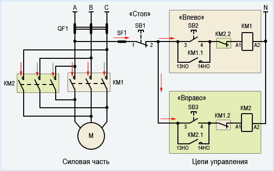

Георгиевич писал(а):Источник цитаты А главный вопрос, как подсоединить выключатель чтоб можно было включать в обе стороны.
Чем будет управляться ваш двигатель тч, чем хотите? Переключателем? Или кнопочным постом? Сделать можно и от поста и от переключателя типа ALOLR-22 на 3 фиксированных положения I-O-II 1з+1р.
Для этого нам понадобиться 2 электромагнитных пускателя и сам пост кнопочный или переключатель. Схема собирается реверс.
На силовых контактах электромагнитных пускателей меняется полярность идущая от сети L и фазаздвигающего элемента методом переброски их местами на схеме.

Сообщение Константин » 08 авг 2016, 20:12
elalex писал(а):Источник цитаты Какая к черту схема от Константина? Играют в липовую репутацию, как в карты. Нахрена пускатели, когда достаточно перекрестного переключателя конденсаторной обмотки?
Автомат защиты двигателя нужен.
Такая!Электромагнитные расцепители обеспечат долгую и надежную работу силовой цепи. А ваши дохлые китайские переключатели по ампера на 3-4 раскрошатся от пусковых токов года через полтора. Ты сам хоть знаешь какой пусковой ток этого двигателя а? На смазанном фото на шильнике ничерта не видно, а пишешь что хватить одного переключателя.
