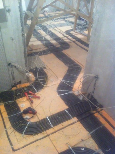

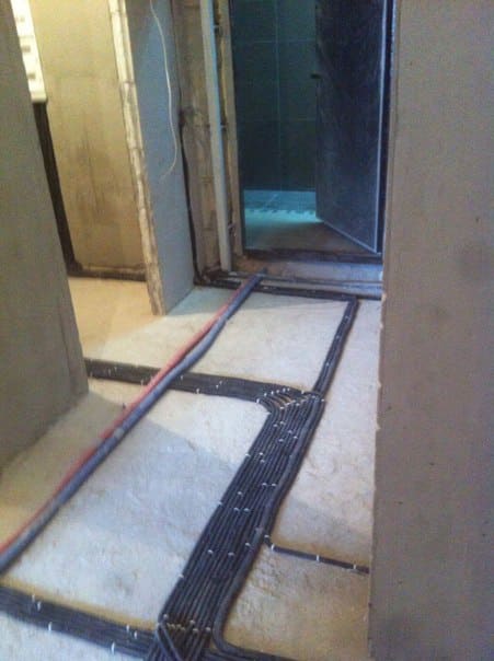

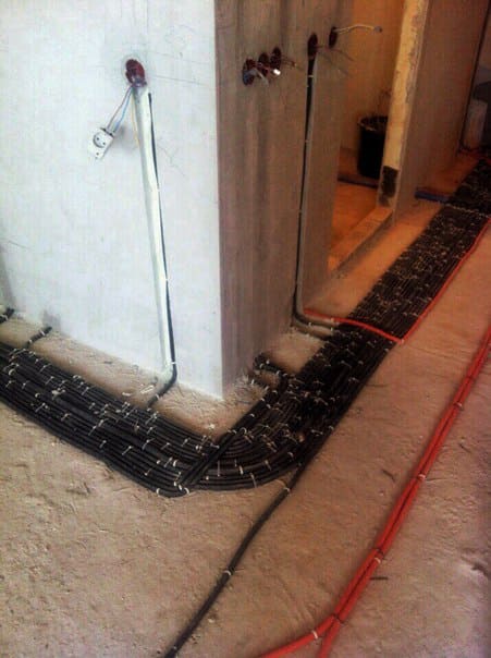

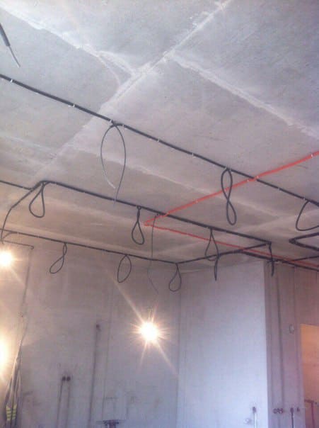

Протяжка кабелей! фото моих работ,квартиры! Аккуратность прежде всего))
Электромонтаж!
Сообщение Константин » 08 авг 2016, 21:20
Красавчик! Все хотел спросить у таких мастеров. А зачем вы ребята так делаете вот как тут на фото,дотянули в гофре кабель до стены и обрезали её там,а подъем уже голым кабелем до КУ. Зачем? Типа там ни какого давление на оболочку не оказывается что ли? Что с сменной(ремонтопригодности) такого участка? В топку,если ты его часть замазал.
Электромонтаж!
Сообщение elalex » 08 авг 2016, 21:30
Интересно, каковы нормы механической прочности полового покрытия над зоной гофры и как они соотносятся с характеристиками гофры? Предполагаю, что или гофра должна быть двойная, или вместо нее жесткая пластиковая труба. Лично я категорически избегаю прокладок в полу.

Константин писал(а):Источник цитаты А зачем вы ребята так делаете вот как тут на фото,дотянули в гофре кабель до стены и обрезали её там,а подъем уже голым кабелем до КУ. Зачем?
Смена кабеля это миф. Один поворот на 90 градусов и заменить уже невозможно.
В стене гофра не нужна, так зачем лишние движения...

Зачем нужна гофра!? защита,и чтоб был доступ к каждой линии кабеля,для пере протяжке в случае повреждения,ну как известно каждому электрику ни то не другое не аргумент! десяти метровую линию ты не протянешь,так как в этой линии два три и более угла! Защита!? защита какая никакая есть,об этом спорить не будем,хотя раньше и без этого жили и живут до сих пор третий пятый десяток лет,сейчас и техника другая,вот и замарачиваються ! технология прежде всего,это то,за что нам платят деньги! стяжка спокойно заливает,и ни каким образом не повредит кабель,если сами рабочии этого не сделают))! так же много зависит от кабеля,не нужно экономить на материале! По госту ,гофра обязательна пол и потолок, в штробах не обязательно,теория! в практики она применяется всегда,есть те случаи когда в стену заводишь уже без гофры!

P.S. Мне показалось или на одной из фото все кабели в гофре прикреплены к полу прямо на фанеру? А чем сверху закрываться будет?

Сообщение elalex » 09 авг 2016, 05:20
Sergey Korolenko писал(а):Источник цитаты угла
С каким радиусом изгиба? Какое соотношение диаметров кабеля и гофры? Кабели смазаны хотя бы мылом?
Я так и не понял: если толстая дама на шпильках подпрыгнет над гофрой, продавит стяжку или или нет? Или от продавливания спасет только напольное покрытие? А если будет стоять что-то тяжелое, тогда как?
Просматриваются нехорошие идеи:
1.
Sergey Korolenko писал(а):Источник цитаты об этом спорить не будем,хотя раньше и без этого жили и живут до сих пор третий пятый десяток лет
Типа раньше жили как попало, поживут ещё.
2.
Sergey Korolenko писал(а):Источник цитаты технология прежде всего,это то,за что нам платят деньги!
Типа нам до лампочки здоровье и жизнь клиентов.
Вопросов достаточно, чтобы не спешить радоваться красоте.

Сообщение Sergey Korolenko » 09 авг 2016, 08:22
Под утеплителям Плита, для того и сделали штробы в утеплители чтоб сверху ещё фанеру кидать, запросы заказчика,не говоря о технологии! Не говорил я такого что надо жить как попало, говорил за то что в старых домах и не думают люди менять электрику, их все устраивает, я не говорю что это хорошо, говорю о фактах, что живут по тридцать лет и до сих пор все работает ничего не горит! Это факт! Я согласен что в современном мире электрику никто так не делает, бытовая техника не та что раньше, и об этом я сказал! Прежде всего я всегда проверю Кабель, прозвоню его, беру гост, и всегда думаю о людях, ну и не избежать технологий, на то они и есть чтоб по ним работать! Ну и соответственно по красите тоже не мало важный факт,как и себе так и заказчику приятно видеть это! Что сказать по поводу смазать мылом, или ещё чем, попробуйте перекрепить зафиксировать гофру в 10 метром с двумя углами 90 и засунуть туда Кабель с мылом,не говоря о том что в дольнейшнм его ещё зальют стяжкой! По хорошей стяжке как бы ты на коблуках не прыгал ничего не буде, по мимо стяжке , Поркет, кафель и тп! Можно проводить проводку в трубах, ну как правило и на гофру то люди с трудом соглашаются , очень дорого, я не занимаюсь благотворительностью, да да нет нет, ну как попало делать даже не соглашаюсь, даже при том что Кабель не гост, и людям он не нужен а нужен дешевый усеченный я отказываюсь работать!

Sergey Korolenko писал(а):Источник цитаты Зачем нужна гофра!? защита,и чтоб был доступ к каждой линии кабеля,для пере протяжке в случае повреждения,
Вы не ответили на веский вопрос.
elalex писал(а):Источник цитаты С каким радиусом изгиба? Какое соотношение диаметров кабеля и гофры? Кабели смазаны хотя бы мылом?
А вопрос то актуален.
Да положено аккуратно, Мой вам распект. Но ваша разводка подпадает к категории несменяемой. Тем более если по нормам то кабель ВВГ и подавно не заменится.
Sergey Korolenko писал(а):Источник цитаты беру гост, , ну и не избежать технологий, на то они и есть чтоб по ним работать!
Это прекрасно. Но как быть с утеплителем. Его группа горючести.
А так выполнение электромонтажа на 5+++++

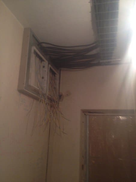

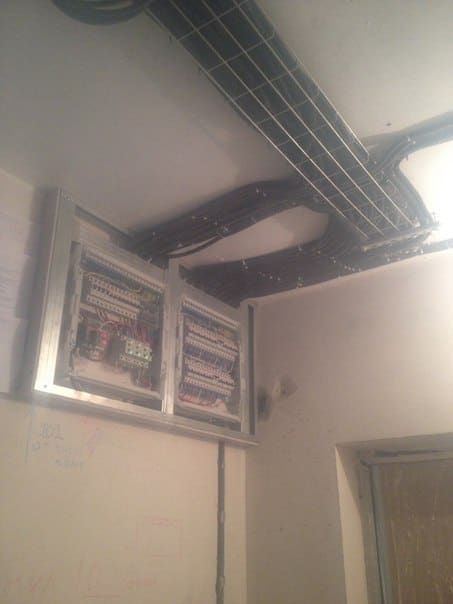

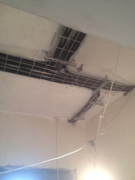

И это мы обсуждали с заказчиком,нет доступа чтоб тянуть по потолку на потолке много коммуникаций,в точности и слаботочные,охранная система,вентиляция,кондиционеры... Сменить кабель можно если тянуть все в 32 гофре,либо трубах,согласен что по потолку гораздо проще сменить кабель,если заказчик не жадный и готов платить делаю и так,в лотках! Скажу больше,я готов тянуть в трубах,и это с немногими заказчиками обсуждал,у всех один ответ,забрать по минимум,так как стяжка,не хотят заливать слой стяжки,как всем известно не избежать перехлест кабеля,а это уже ударяет по карману заказчика и он против,труб,гофр 32 и тп
Радиус 45-90,не понимаю вопроса,что значит смазали? по истечению какого никакого времени это все усохнут,смысла в этом нет,достать с дуру кабель ты его и так достанешь а вот затянуть новый уже никак,я думаю и никому это не понравиться если будет влажность в гофре,перед протяжкой нового кабеля можно смазать сам кабель и пробовать! кто не будь из вас пробовал пере протянуть кабель в стяжке? какая бы гофра не была...повторюсь,я согласен что по потолку гораздо эффективней, я не могу настаивать и более тем делать это даром для заказчика,кабель в полу это нормально,нигде не отмечено что так делать нельзя! Если есть деньги и понимание в этом всем то соответственно все сделаешь так как было бы спокойно на душе,многие это не понимают,для себя я бы делал по потолку,а для других это дорого,это действительно дороже по работе,об этом спору думаю не будет!

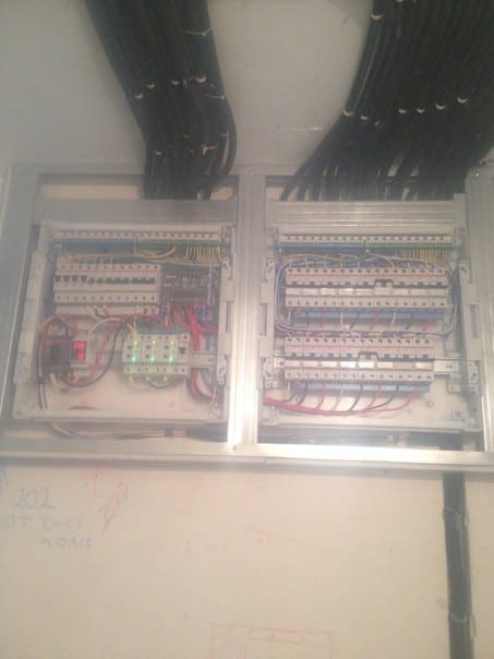

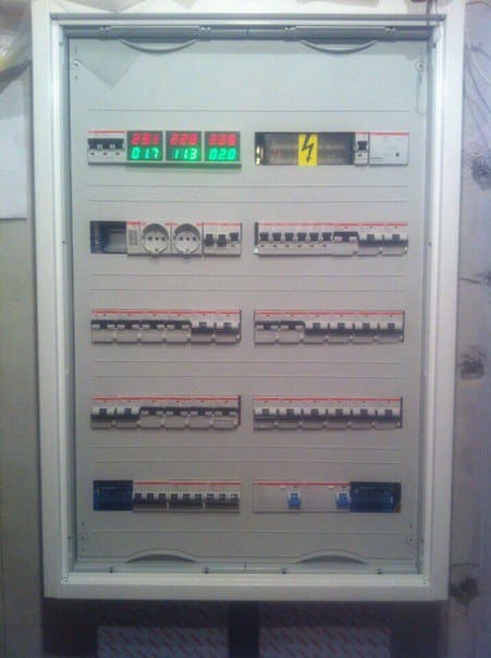

Сообщение Sergey Korolenko » 09 авг 2016, 09:25

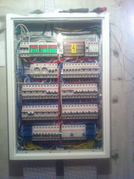

Фото щита с этой квартиры! И протяжка кабеля в лотках,делаю и так! (щит собирал не я)
Sergey Korolenko
Сообщения: 39
Зарегистрирован: 03 авг 2016, 00:01
Репутация: 2
Электромонтаж!
Сообщение Sergey Korolenko » 09 авг 2016, 09:29

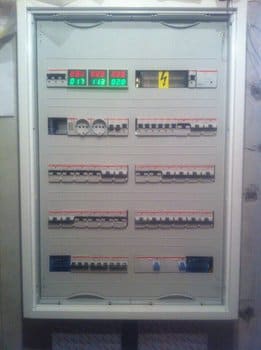

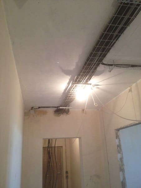

Одна фотка лишняя) опять же,чтоб поменять кабель в лотках это надо чтоб был к нему доступ,либо делать опять же иначе!
Электромонтаж!
Сообщение mastervictor » 09 авг 2016, 09:51
Sergey Korolenko писал(а):Источник цитаты Фото щита с этой квартиры!
Сколько квартира кв.м.?
Sergey Korolenko писал(а):Источник цитаты ,чтоб поменять кабель в лотках это надо чтоб был к нему доступ,
Это если в офисе,сделают подвесные потолки,"плиткой"!

Сообщение elalex » 09 авг 2016, 17:03
Sergey Korolenko писал(а):Источник цитаты нигде не отмечено что так делать нельзя!
Нигде не отмечено, что нельзя вешаться.
Стяжка, бывает, лопается - что будет с кабелями? Никакой гофры, только жесткая труба - прочнее, да и вытянуть можно.
А боязнь соединительных коробок - шизофрения с параноей.
Sergey Korolenko писал(а):Источник цитаты усеченный
Сечение кабеля - справочный, а не паспортный показатель кабеля. Изготовители не обязаны соблюдать сечение, только сопротивление.

Rumato писал(а):Источник цитаты Смена кабеля это миф. Один поворот на 90 градусов и заменить уже невозможно.
Ты мне это на ушко скажи. Кто заставляет ложить под такими углами? Если сам так проклал вот и мучайся. Делаю не менее 160. И протягиваю,хорошо особенно тянется зондом в ПНД гофре. Между прочем есть специальная фурнитура для угловых стыков для подобных протяжек. Глянь у Кайзер бетонные системы. Или у их аналога хегель и тд. Те кто называет смену мифом пусть катятся по давно известному пути.
Sergey Korolenko писал(а):Источник цитаты десяти метровую линию ты не протянешь,так как в этой линии два три и более угла!
Кто сказал, что на ней будет 2-3 угла? Меняли в ПХВ D.20 ввг 4х1.4 на ввг 4х2.5 длинна 20м тянули с помощью зонда линия почти прямая а т.ч состояла в коридоре только на один угол и явно не 90 градусов. Протянули. Я не скажу, что все это гладко скользило но достаточно чтобы сама труба была на пару диаметров больше проводника.Тогда все получится.
Sergey Korolenko писал(а):Источник цитаты не понимаю вопроса,что значит смазали
Зачем мазать.Делайте радиусы изгиба не такие острые это решает все проблемы и не как не повлияет на красоту.
А вот на счет полуобрезалки гофры в стене категорически не согласен! Кто такую бредятину сказал, что там труба не нужна? Штукатурные растворы сильно давят при высыхании на оболочку кабеля. У меня на собственной практике рвало об дно штробы изоляцию кабеля.
