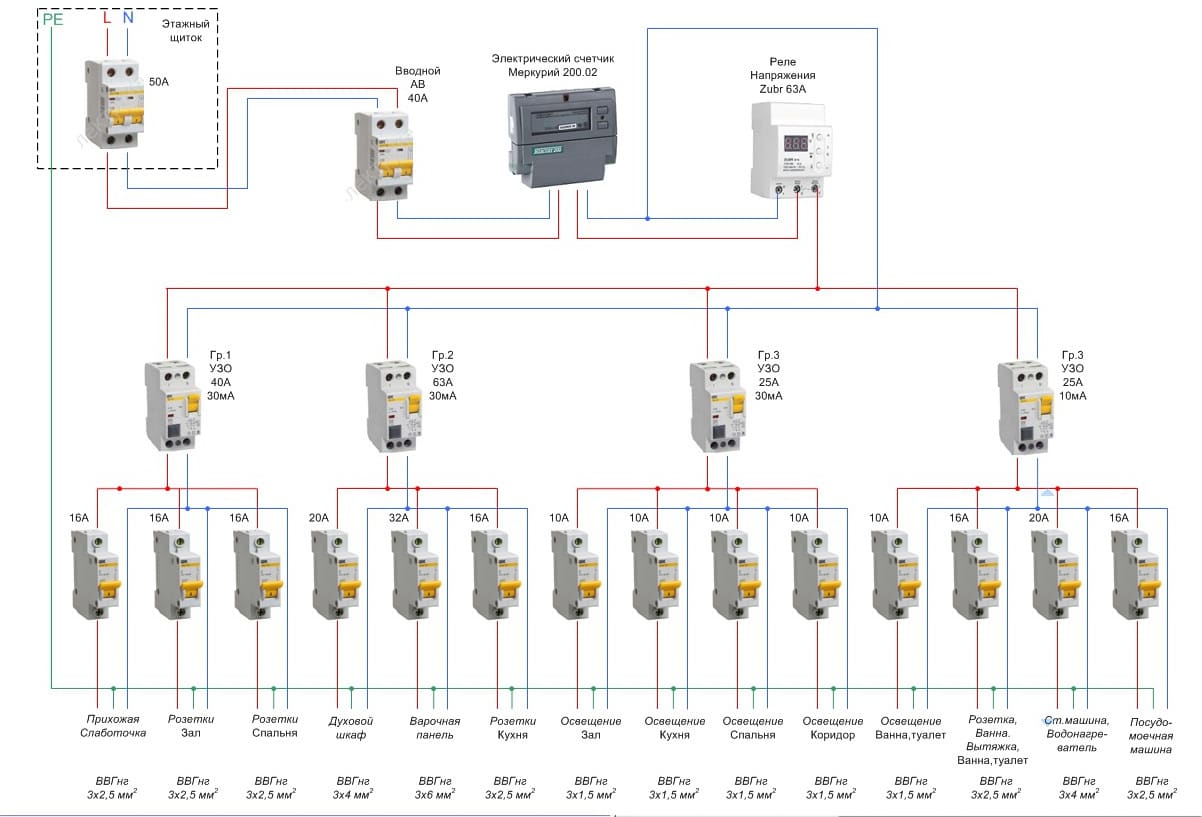

Всем привет! Собираюсь делать замену проводки в своей квартире (новостройка, без газа). На данный момент имеется АВ на 50А в этажном щитке, в квартире дифавтомат на 40А, счетчик и три АВ (освещение, розетки, розетка на электрическую плиту). Прошу оценить и покритиковать схему. Кондиционеров и теплых полов не будет.

Сообщение elalex » 10 авг 2016, 21:48
Стандартное решение:
1.В этажном щите достаточно 1-полюсный автомат с защитной характеристикой D под сечение вводного кабеля.
2.В квартирном шитке никакого вводного автомата.
3.Если аппаратура в квартире достаточно дорогая, и 5% ее стоимости хватает, поставить УЗИП.

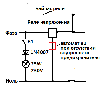

4.На входе реле напряжения - лампочная индикация входящего напряжения через автомат В1 и диод. Байпас реле напряжения выключателем нагрузки. Автомат В1 защиты реле напряжения Зубр - от внутренних КЗ. Есть лучшие марки реле, с собственным предохранителем и звуковой сигнализацией.
5.Все УЗО электромеханические типа А 63А 30мА, скажем, ВД1-63.
6.Все автоматы линий - с защ.хар.В.
7.Освещения обычно достаточно 2 линии от разных УЗО через автоматы В6.
8.По моему опыту, ВВГ 3х1,5=3кВт через автоматы В13 - прихожая, нерабочая сторона кухни, по 2 линии на каждую комнату. ВВГ 3х2,5=5кВт через автоматы В20 - мощные линии розеток в ванную и несколько линий на рабочую сторону кухни. С варочной поверхностью и духовым шкафом - особый разговор - дайте их мощности.
9.Какая система заземления в новостройке?
10.Холодильник питать через розеточное реле напряжения.
11.Тратить силы на красоту картинки особого смысла нет, достаточно 1-линейной схемы питания. Уберите сетку для лучшего вида.

Сообщение radar » 10 авг 2016, 22:55
Спасибо за рекомендации!
- в этажный общий щиток доступа нет, дверца закрыта на ключ. Как то при открытой дверце успел посмотреть номинал своего автомата. Следовательно без вводного автомата не обойтись.
- по поводу схемы реле напряжения - можно какую нибудь схему подключения? и какие РН Вы посоветовали бы?
- не будут ли АВ с характеристикой В часто выбивать при подключении нагрузки (например пылесоса)?
- на влажную группу (СУ, стиралка, посудомойка) тоже УЗО 30мА или оставить 10 мА!?
- по поводу оптимизации схемы я подумаю.
- по поводу варочной панели и духового шкафа, как у другой аппаратуры ничего не могу сказать, так как она еще не куплена. Если только примерно предположить мощность современно техники, которая сейчас продается (планирую приобрести индукционную вар. панель).
- насчет заземления не знаю.
- картинку рисовал для себя, а сетка осталась от Visio, переделаю

Сообщение elalex » 11 авг 2016, 01:04
radar писал(а):Источник цитаты дверца закрыта на ключ
1.Обычно жильцам при необходимости ключ выдают.
2.Узнайте, какое у Вас сечение вводного кабеля. Автомат всегда стоит не тот, что нужно. После заключения договора на пользование эл.энергией автомат нужно заменить на нужный.

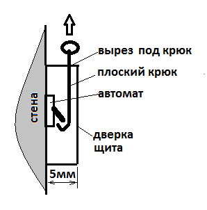

3.Нужно решить проблему простого доступа в этажный щит к своему автомату. Либо сделайте свой ключ, либо прорезь в верхней плоскости дверцы, чтобы можно было вставить в нее специальный крюк и при необходимости включить автомат без открытия щитка (Вложение).
radar писал(а):Источник цитаты без вводного автомата не обойтись
Естественно, линия должна быть защищена. Только вводной автомат в начале, а не конце линии. В квартире он ни к чему. При необходимости будете выключать на лестнице. Туда же будете и бегать, если перегрузите или коротнете линию.
Очень не помешает поставить в этажном щите УЗИП класса 1, а в квартном щитке - УЗИП класса 2. Если расстояние между ними меньше 10м, между ними ставятся 2 простеньких дросселя.
radar писал(а):Источник цитаты по поводу схемы реле напряжения - можно какую нибудь схему подключения? и какие РН Вы посоветовали бы?
Типичная схема подключения (Вложение)
Как и Зубр, цифровое дисплейное. С собственным предохранителем и звуковой сигнализацией - VC-01 TM Volter. К сожалению, только до 40А.
radar писал(а):Источник цитаты не будут ли АВ с характеристикой В часто выбивать при подключении нагрузки (например пылесоса)?
20 лет назад я тоже озадачился этой проблемой, запрашивал у Bosch его пусковой ток, ответа не получил. Массово ставлю В13, никто не жалуется.
radar писал(а):Источник цитаты на влажную группу (СУ, стиралка, посудомойка) тоже УЗО 30мА или оставить 10 мА!?
Из того, что знаю я, УЗО 10мА ненамного лучше УЗО 30мА, но зато могут ложно срабатывать. Не выделяю влажную группу (так же как и детскую) из всех.
radar писал(а):Источник цитаты по поводу варочной панели и духового шкафа, как у другой аппаратуры ничего не могу сказать, так как она еще не куплена.
Очень рискованно делать проводку под неизвестное оборудование. Вполне могут быть очень мощные аппараты.
1.Или купите их (что надежнее), или примите четкое несменяемое решение, какие купите потом.
2.Нужно поговорить об общей допустимой потребляемой мощности квартиры.
При теперешнем вводном автомате на лестнице можно взять 12-13кВт (если позволит вводной кабель) - достаточно прилично.
Возможно, обследование покажет, что эта мощность как-то изменилась. Так вот при покупках кухонной техники нужно будет оглядываться на эту мощность. Было бы глупо купить дорогую мощную вещь и технически не иметь возможности использовать ее полностью. Или устанавливать порядок, что в квартире может работать одновременно.

Схема проводки 2-х комнатной квартиры
Сообщение ПАВ » 11 авг 2016, 09:05
Стиралка и посудомойка на УЗО 10 мА- мало.
Сообщение radar » 11 авг 2016, 19:33
elalex,
Байпас нужен для снятия/замены реле напряжения!?
Сообщение elalex » 12 авг 2016, 00:04
radar писал(а):Источник цитаты Байпас нужен
Байпас нужно заклеить бумажной полоской: "Включать только при поломке реле напряжения". Заказчик вполне может сам определить поломку реле и до его замены переключить питание квартиры через байпас.
Для снятия/замены реле напряжения байпас не нужен.
