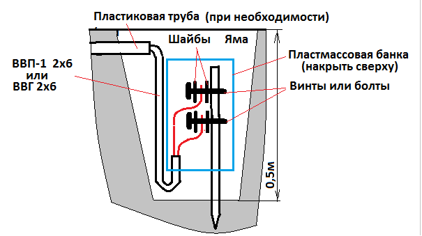

2.То же и мастерской, с расстановкой оборудования. Там нужно будет забить заземление - достаточно и штыря диаметром побольше (12-16мм) и длиной 1-2м (нижний конец заточить). Место заземления желательно подальше от тех мест, где ходят люди. Конструкция - Вложение. Места соединения медных жил с заземлителем смазать и обмотать долгоживущей пленкой.
Внутри мастерской перейти от 2х6 к сечению 1,5кв.мм.
Очень желательно измерить сопротивление заземления.

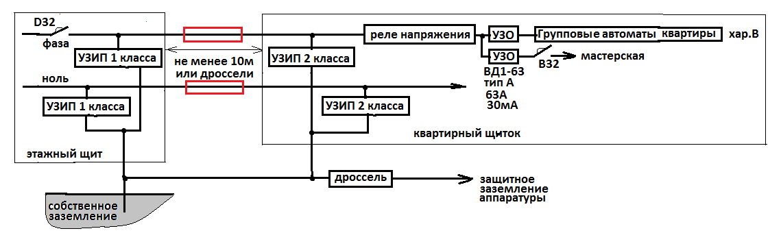

3.Общая схема питания квартиры и мастерской может быть примерно так (Вложение). УЗИП стоит ставить, если они в сумме стОят меньше 5% электроаппаратуры.
