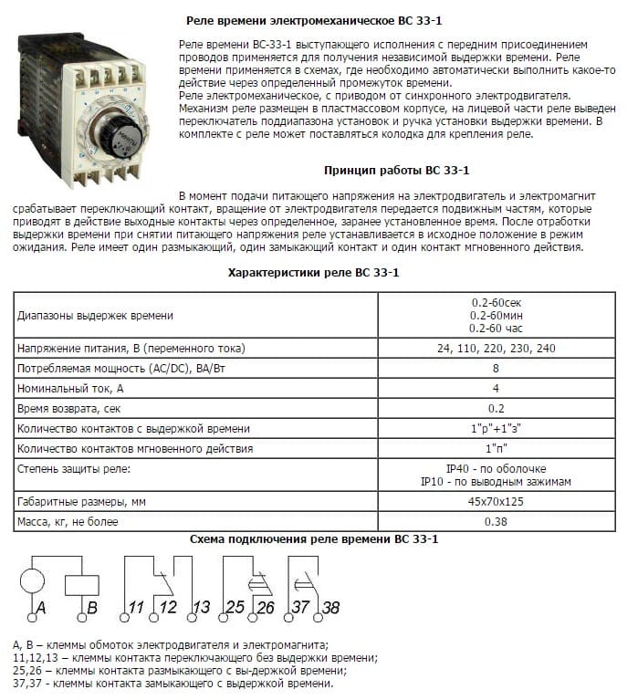

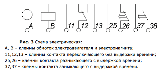

Сообщение elalex » 18 сен 2016, 11:11
Схема ВС-33.

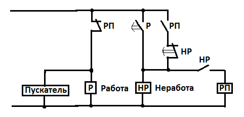

Подключение трехфазного двигателя через реле времени
Сообщение elalex » 18 сен 2016, 19:45

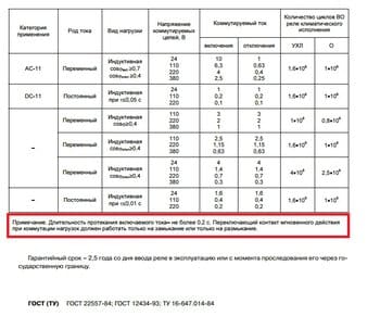

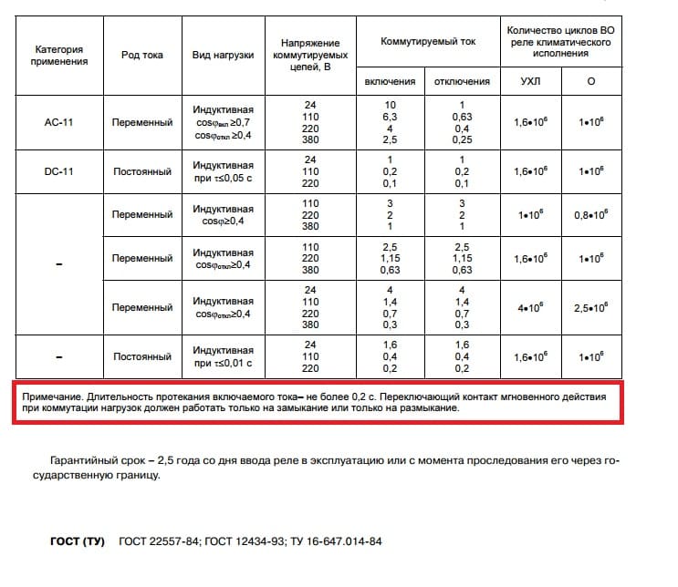

Filiuk,
1.Это хреново, что Вы беретесь делать автоматику, но не можете разобраться в простейшей схеме.
2.При более пристальном изучении инструкции:
http://rele.by/assets/files/rele-time/o ... 1,33-2.pdf
http://www.elektromark.ru/data/descript ... vs33_2.pdf
выяснилась одна неприятная особенность реле - переключающий контакт мгновенного действия должен работать только на замыкание или только на размыкание. Пришлось схему доработать и поставить реле-повторитель РП (Вложение).
3.Общий порядок разборки работы схемы начинается с описания назначения элементов схемы.
Пускатель - включает мотор.
Р - Работа - реле времени, уставка которого определяет рабочую часть цикла (Р - его контакт).
НР - Неработа - реле времени, уставка которого определяет нерабочую часть цикла (у ВС-33 есть контакты мгновенного действия и контакты с выдержкой времени).
Учтите, что после отработки выдержки времени, при снятии питающего напряжения, реле возвращается в исходное положение и готово к следующему циклу работы.
4.Запишите, что будет происходить при каждом шаге работы схемы, я хочу почитать. Если будет что-то не так, подправлю.
Циклическое включение мотора.png (4.29 КБ) 7057 просмотров

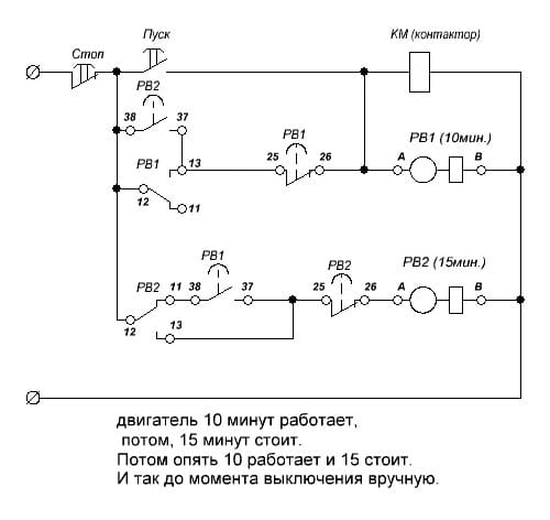

Сообщение TOPMO3 » 18 сен 2016, 20:19
Filiuk ... а такую схему поймете?

Сообщение TOPMO3 » 18 сен 2016, 21:37
Вот упростил свою схему ...
elalex писал(а):Источник цитаты TOPMO3, человек просил применить реле ВС-33, у него нет мгновенных переключающих контактов, как у Вас на схеме РВ2.
Хто Вам сказал? Всюду пишут что есть ...
Сообщение elalex » 18 сен 2016, 21:42
TOPMO3 писал(а):Источник цитаты Хто Вам сказал?
Инструкция сказала, хорошо почитайте оба варианта, которые я давал.
Сообщение TOPMO3 » 18 сен 2016, 22:08
elalex писал(а):Источник цитатыИнструкция сказала, хорошо почитайте оба варианта, которые я давал.
Мде ... не ожидал от Вас такого.
Такое предупреждение пишется для переключателей, на разных контактах которых присутствуют "фаза" и "нуль", и где возможно появление дуги при переключении ... в нашем случае этой опасности нет.
Сообщение elalex » 18 сен 2016, 22:16
TOPMO3 писал(а):Источник цитаты где возможно появление дуги
Дуги нет, а искры и перенапряжение на катушках бывают приличные, недаром осторожные ставят ограничители перенапряжений при отключениях. Я давно ставил параллельно контактам конденсаторы 1000пФ.
TOPMO3 писал(а):Источник цитаты этой опасности нет
Опасности КЗ нет, а ненадежность переключающего контакта была всегда. Видимо, это и учли составители инструкции, давно было пора отметить этот факт письменно.
Сообщение Filiuk » 18 сен 2016, 23:49
elalex, хочу описать алгоритм работы приведенной Вами схемы.И так при подаче напряжения ,через нормально замкнутый контакт РП включается Реле рабочего режима. По истечении времени его работы замыкается контакт Р , который включает реле паузы, которое в свою очередь замыкает нормально разомкнутый контакт НР.При этом, включается реле РП, замыкая нормально разомкнутый контакт РП и размыкает нормально замкнутый контакт РП(тем самым отключает реле Р).После окончания заданой паузы на реле НР, разрывается временной контакт НР,а также мгновенный контакт НР,тем самым обесточивая реле РП,которое отключаясь опять разрывает нормально разомкнутый РП, и опять-же замыкает нормально замкнутый контактРП, тем самым подает напряжение на релле Р .Думаю ничего не напутал? Спасибо
