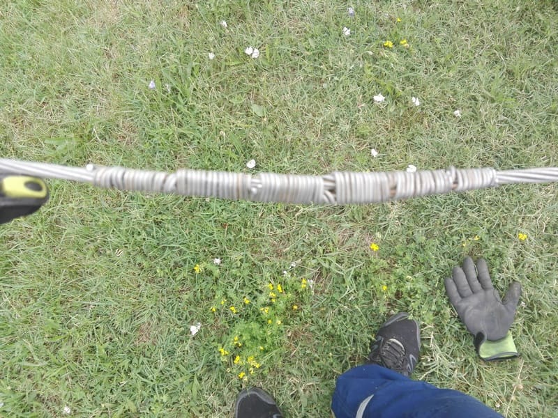

Сообщение mastervictor » 14 сен 2016, 14:03
elalex писал(а):Источник цитаты Неизвестно, что слабее - хорошая скрутка или цельный провод. Я умел делать скрутки КГ 25-35кв. без приспособлений (болтов, сжимов, наконечников) - делал 4-пучковую косичку длиной 10-15см. Контакт был хороший, из-за большой длины косички её сопротивление вполне могло быть меньше, чем у цельного провода. Во всяком случае, при КЗ - провода отгорели на ТП, а не на моих скрутках.
+1
Наша обычная скрутка на ВЛ.(на фото АС-16,так же и АС-50 скручиваем)
На разрыв-рвется рядом,ни одного случая сгорания таких скруток-плавился провод рядом!
