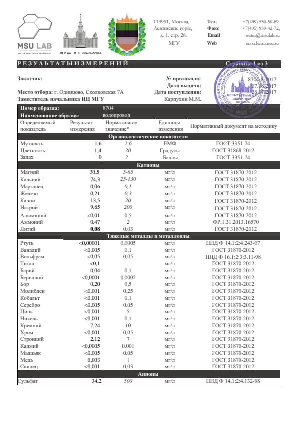

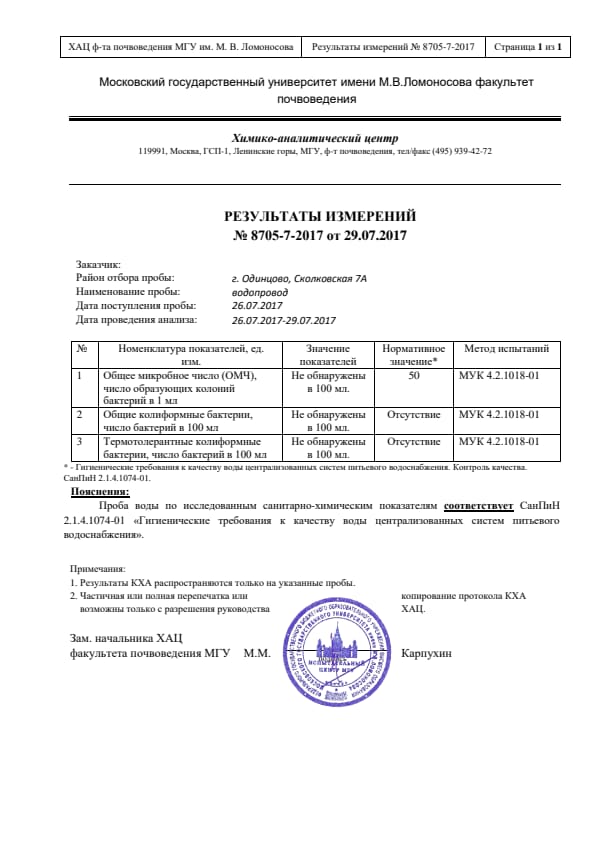

Соседи, привет.
Пришли результаты экспертизы воды.
МС_СанПин_8704_.pdf
(567.29 КБ) 1404 скачивания
МС_Биология_8705_.pdf
(597.91 КБ) 1291 скачивание

Т.е. вот эта ваша "Фанта":
это практически (кроме Лития, гы полезен от суицида) нормальная вода?

Да это наша вода, и я уже не понимаю какая же она должна быть чтобы несоответсвовала норме?

Пробы вы отвозили или приезжали из лаборатории?
Это важно, так как :

NickMix писал(а):Источник цитаты Пробы вы отвозили или приезжали из лаборатории?
приезжали из лаборатории.

P.S. Тем не менее, учитывая, что сама скважина и все очистное оборудование в ней были введены в эксплуатация всего лишь год назад, весь год ею пользовались от силы 200 квартир - ситуация очень показательна. Судя по цвету и запаху воды, оборудование в скважине было убито напрочь за год - это говорит том, что либо его совсем не обслуживали (не меняли фильтры/не чистили и т.д.) весь год, либо оно просто не рассчитано на качество нашей воды.
Совет всем будущим корпусам: не скупитесь на хорошие фильтры, ставьте на все стояки (и ХВС, и ГВС) сразу же при ремонте (или при въезде в квартиру с ремонтом застройщика) + дополнительный трехступенчатый фильтр на питьевую воду. В нашей воде ооочень высокая жесткость воды и крайне высокое содержание железа + превышено содержание лития.
