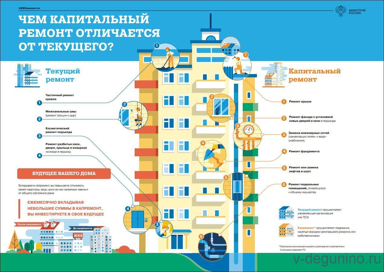

Сообщение Ефанов Сергей » 28 апр 2017, 02:00 #17
Приложение N 7
(рекомендуемое)
Перечень работ, относящихся к текущему ремонту
1. Фундаменты
Устранение местных деформаций, усиление, восстановление поврежденных участков фундаментов, вентиляционных продухов, отмостки и входов в подвалы.
2. Стены и фасады
Герметизация стыков, заделка и восстановление архитектурных элементов; смена участков обшивки деревянных стен, ремонт и окраска фасадов.
3. Перекрытия
Частичная смена отдельных элементов; заделка швов и трещин; укрепление и окраска.
4. Крыши
Усиление элементов деревянной стропильной системы, антисептирование и антиперирование; устранение неисправностей стальных, асбестоцементных и других кровель, замена водосточных труб; ремонт гидроизоляции, утепления и вентиляции.
5. Оконные и дверные заполнения
Смена и восстановление отдельных элементов (приборов) и заполнений.
6. Межквартирные перегородки
Усиление, смена, заделка отдельных участков.
7. Лестницы, балконы, крыльца (зонты-козырьки) над входами в подъезды, подвалы, над балконами верхних этажей
Восстановление или замена отдельных участков и элементов.
8. Полы
Замена, восстановление отдельных участков.
9. Печи и очаги
Работы по устранению неисправностей.
10. Внутренняя отделка
Восстановление отделки стен, потолков, полов отдельными участками в подъездах, технических помещений, в других общедомовых вспомогательных помещениях и служебных квартирах.
11. Центральное отопление
Установка, замена и восстановление работоспособности отдельных элементов и частей элементов внутренних систем центрального отопления, включая домовые котельные.
12. Водопровод и канализация, горячее водоснабжение
Установка, замена и восстановление работоспособности отдельных элементов и частей элементов внутренних систем водопроводов и канализации, горячего водоснабжения, включая насосные установки в жилых зданиях.
13. Электроснабжение и электротехнические устройства
Установка, замена и восстановление работоспособности электроснабжения здания за исключением внутриквартирных устройств и приборов, кроме электроплит.
14. Вентиляция
Замена и восстановление работоспособности внутридомовой системы вентиляции, включая собственно вентиляторы и их электроприводы.
15. Мусоропроводы
Восстановление работоспособности вентиляционных и промывочных устройств, крышек мусороприемных клапанов и шиберных устройств.
16. Специальные общедомовые технические устройства
Замена и восстановление элементов и частей элементов специальных технических устройств, выполняемые специализированными предприятиями по договору подряда с собственником (уполномоченным им органом) либо с организацией, обслуживающей жилищный фонд, по регламентам, устанавливаемым заводами-изготовителями либо соответствующими отраслевыми министерствами (ведомствами) и согласованными государственными надзорными органами.
17. Внешнее благоустройство
Ремонт и восстановление разрушенных участков тротуаров, проездов, дорожек, отмосток ограждений и оборудования спортивных, хозяйственных площадок и площадок для отдыха, площадок и навесов для контейнеров-мусоросборников.
