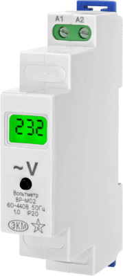

А если самому поставить вольтмер? (Кстати хотел спросить - бывают ли они на дин-рейку?)
Электрощиток двухкомнатной квартиры (3 фазы, 14кВт)
Сообщение elalex » 14 фев 2016, 12:16
Леопольд писал(а):Источник цитаты если самому поставить вольтмер? (Кстати хотел спросить - бывают ли они на дин-рейку?)
Самому можно, на рейку есть, но зачем? Вольтметр+УЗМ хуже, чем реле с дисплеем. Дисплей не только для информирования, но и для управления настройками.

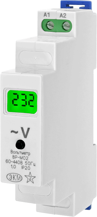

mastervictor писал(а):Источник цитаты вольтметра не видел!
Лично не видел, когда планировал купить отговорили тем, что очень маленький дисплей и нужно смотреть лишь под определённым углом, иначе всё сливается… впрочем их перестал Меандр производить.
Ещё у них была подобная однодиновая игрушка, да с возможностью подключения внешнего трансформатора для замера тока. Но тоже "временно снято с производства"
Кстати, если есть интерес, то взгляните на трёхфазный ВР-М03 . Три дисплея в 1 дине. Впрочем если у него та-же беда что и с ВР-М01 то… засада. Выглядит-то неплохо. И изрядно экономит место.

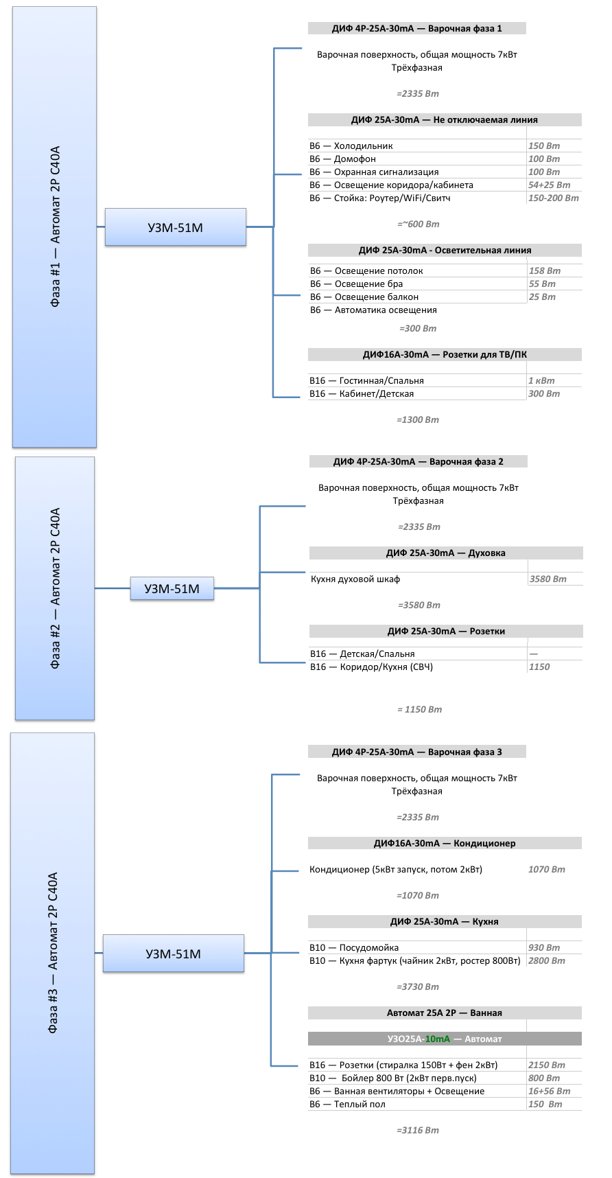

Электрощиток двухкомнатной квартиры (3 фазы, 14 кВт)
Сообщение xAlex » 25 фев 2016, 13:07

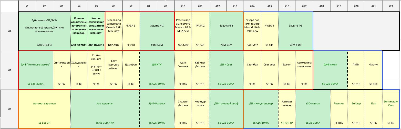

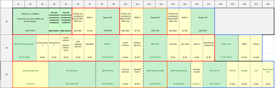

Ну вроде разобрался с номиналами. Поправил схему в соответствии с этим. Если кому не сложно, взгляните… :blush:
Так-же прошу совета — долго крутил/вертел и так и так автоматы… как расставить на рейке. И пришел к приведенному ниже варианту
"Пояснительная записка"
1) Максимальная длинна рейки — 22 модуля. Всего три рейки под ввод/автоматы.
2) Первая рейка — основной ввод.
3) Дополнительные контакты контактора перекоммутируют осветительную автоматику (отключают ПЛК/детекторы, включают напрямую выключатели к реле). Если не ставить — после выключения останусь без света или не смогу его выключить :biggrin:
4) Жду появления в продаже ВР-М02 новой версии. Потому место только лишь зарезервировано.
5) На первой схеме ошибка — на варочную сначала 3P автомат (B16А — нормально или до 25А увеличить номинал?), потом 4P УЗО 40-63A 30mA
