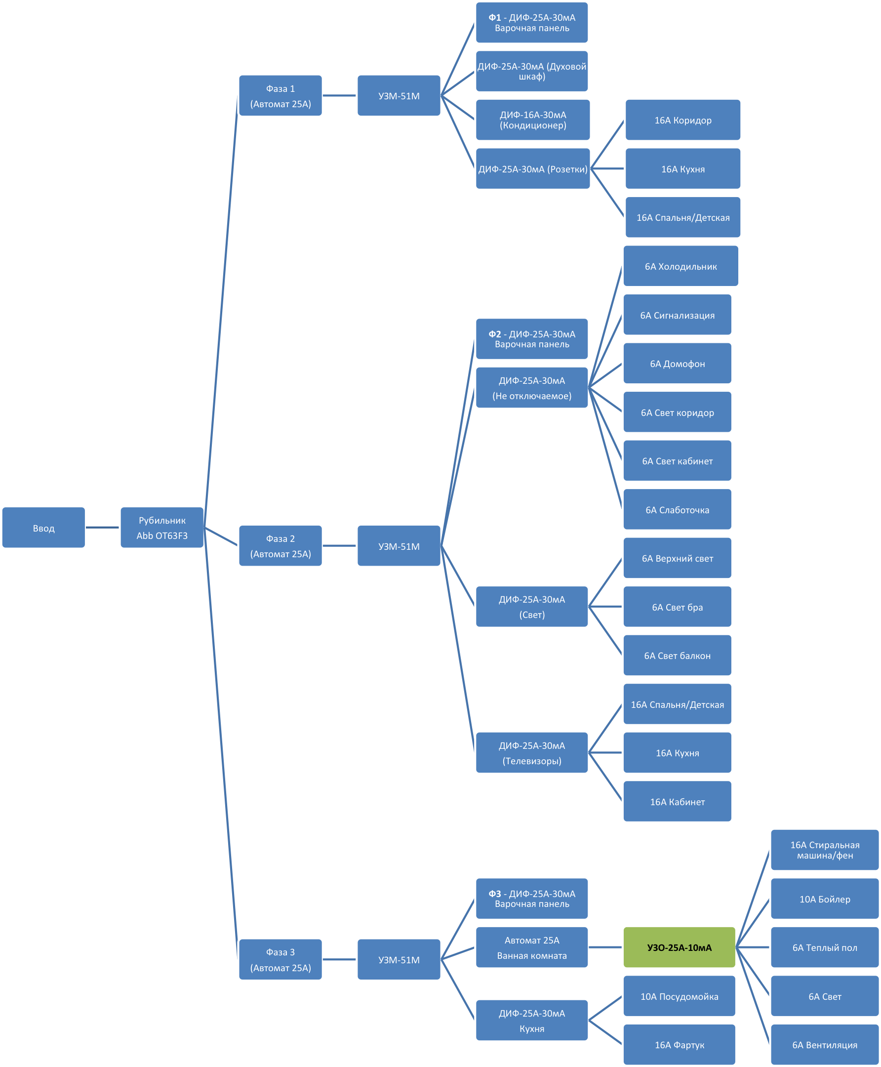

Прошу помочь с распределением по фазам и номиналами… подозреваю что есть огрехи :pardon: заранее спасибо :-)
В квартиру введено три фазы, ограничителем мощности выступает ДИФ «Энергомера» С20 (обсуждалось ранее). По сведению от местных электриков выделенная мощность составляет 14кВт. Вполне возможно буду менять/ставить что-то более надежное-мощное (УЗО 40А АББ/Шнайдер + автомат 25А)
По щитку.
На данный момент куплено ажно семь ДИФавтоматов Schneider Easy9 1P+N C25 30mA. Принаюсь — погорячился :))
Уже заказан для ванной комнаты УЗО — A9R20225 (25A тип-А, 10мА)
В остальном отдаю преимущество так-же Schneider сериям Easy 9 и Домовой.
По начинке
1) Имеет-ли смысл подключать вентиляторы (8Вт*2), домофон, слаботочку (2 роутера, свитч) и сигнализацию через автомат С1? Или и B6 нормально, а на сэкономленное дочке-пряник да папе виски?)
2) В одном из буклетов от Schneider Electric встретил рекомендацию подключать через автоматы С-типа (а не В) стиральную/посудомойку/холодильник, что скажете?
3) На варочную панель хочется установить УЗО A9R41425 (25А, тип-АС, 30мА, 4P) — пойдёт или нужно 16А (варочная 7кВт, металлические части выступают…)?
4) Перед каждым УЗМ будет стоять 2P автомат С25А — или лучше С32А?

xAlex,
К КАЖДОМУ автомату подпишите ВСЁ что будет включаться и мощность потребителя. Тогда вам смогут помочь конкретней.
Автоматы 25А перед УЗМ будут отрубать вам всё постоянно.

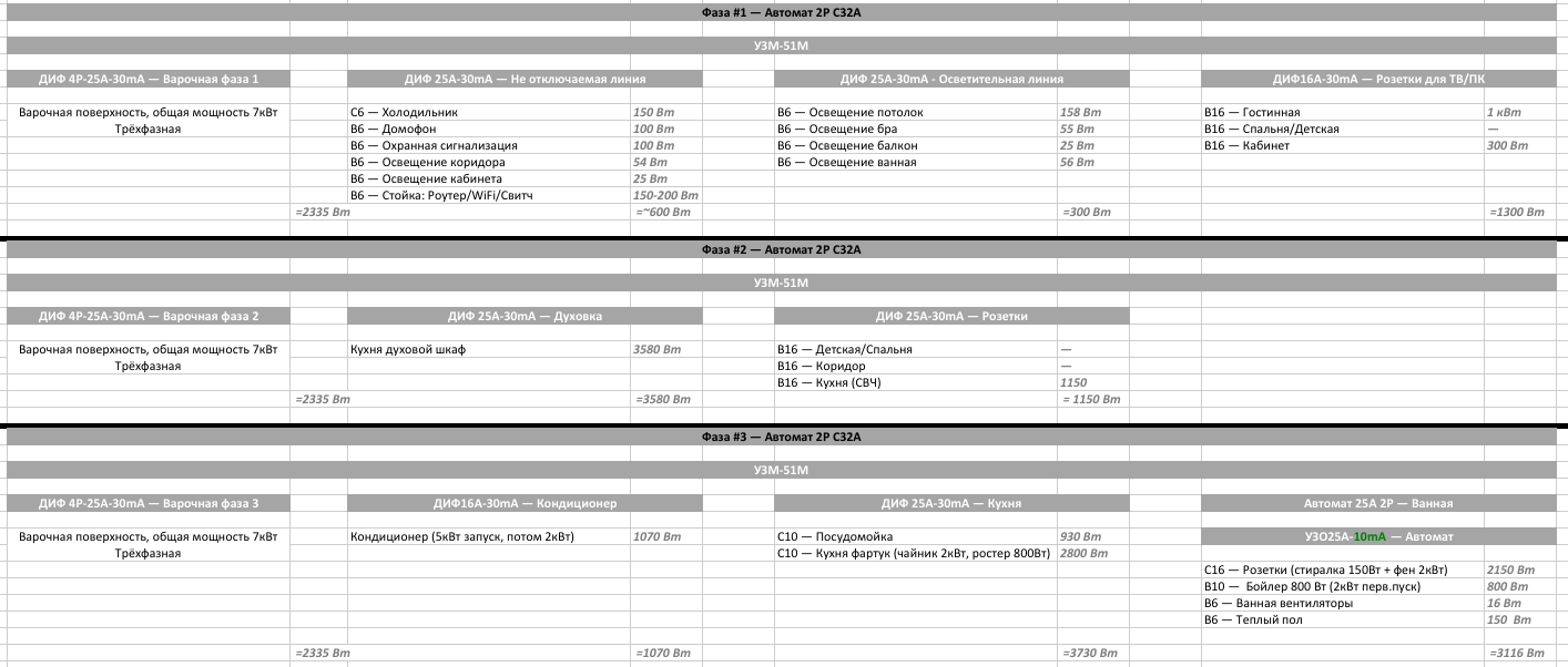

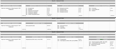

Переделал в экселе, но уже не схемой а списком… практически то-же, только линию с ПММ и фартуком перенёс на третью фазу. Пытался исправить слишком сильно загруженную (теоретически) вторую фазу.
Часть розеток с прочерками, — у них нет постоянных потребителей. Свет потребляет достаточно мало ибо использовал исключительно светодиодные лампочки… и не пожалел.
Ну и увеличил номиналы автоматов перед УЗМ.
Уважаемые форумчане, может есть тут что-то что нужно поправить… понимаю-ж что не идеально раскидал… :sorry:

xAlex, Что-то Вы напутали в XLе у Вас варка и на 2-й и 3-й фазе??? при этом на 3-й при полной нагрузке около 10кВт - начнем с ввода - какой кабель и что стоит в ЩЭ (какой вводной АВ? - лучше фото ЩЭ)?!

Кактус, гм… варочная панель позволяет трёхфазное подключение, на коее её и хочу "переключить". Сейчас изображение перезалью, что бы понятней было…
Ввод «кислый» диф Энергомера C20, но по его поводу я буду общаться с одним из адекватных местных электриков в приватной обстановке (постараюсь без самодеятельности… ибо нунафиг). Впрочем, по его словам, на квартиру была выделена мощность 14кВт, вот фото из этажного. До сего момента на «временном» щите всё работает нормально, вполне возможно что эти С20 соответствуют большим номиналам иных компаний.
Кактус писал(а):Источник цитаты при полной нагрузке
Согласен. Меня это тоже смущает, но с другой стороны большая часть нагрузки используется эпизодически и не постоянно.
ПММ — включается исключительно на ночь
Бойлер, кондиционер — только летом и то не всегда
Фен — утром, может вечером… но та-же варочная в это время не используется
Чайник — сами знаете, закипает за пару минут.… хоть и жрёт это время от души. Возможно заменю его скоро на термопот…
Да и та-же варочная не более чем на 1-2 комфорки работает летом (т.е. выходит около 1кВт/фаза).
Тут проскочила мысль переместить ванную с ф3 на ф1… но так ли оно надо, учитывая что львиную долю нагрузки составляет фен и чайник (4кВт в сумме и то на пару минут). Как думаете, стоит оно того? :blush:
ps заметил ошибку в схеме — на розеточные линии ф1 конечно-же ДИФ 25а. 16а думал поставить что бы без автоматов обойтись.

xAlex писал(а):Источник цитаты B6 нормально
Нормально.
xAlex писал(а):Источник цитаты сигнализацию
Это считается "неотключаемая линия", требуют через отдельный автомат до УЗО.
xAlex писал(а):Источник цитаты рекомендацию подключать через автоматы С-типа (а не В) стиральную/посудомойку/холодильник
Это ерунда. Они не имеют таких пусковых токов, чтобы отключить В. Даже 1,5кВт-пылесос, и тот не отключает В13.
xAlex писал(а):Источник цитаты На варочную панель
Не боитесь на 3 фазы? А еще +4-полюсное УЗО?
xAlex писал(а):Источник цитаты УЗМ будет стоять 2P автомат С25А
Опять УЗМ и автоматы С?
xAlex писал(а):Источник цитаты буду общаться с одним из адекватных местных электриков
Только другой не будет знать о Вашем договоре и поднимет шум. Так стоит ли договариваться с первым?
xAlex писал(а):Источник цитаты ПММ — включается исключительно на ночь
Ночные включения ПММ и СМ без защиты от обрыва водопроводного шланга и сигнализации затопления кончаются потопами у соседей.
xAlex писал(а):Источник цитаты летом
А зимой? А если никогда на полную мощность, нафига такую покупать?
xAlex писал(а):Источник цитаты Фен — утром, может вечером… но та-же варочная в это время не используется
Женщинам сильно всегда нравится список, что можно и что нельзя включать одновременно. А если семейство большое, комнат много, каждому перед включением масляного радиатора, пылесоса или утюга ходить по квартире и считать мощность своей фазы?
xAlex писал(а):Источник цитаты фен ... на пару минут
Это сказали женщины?

elalex писал(а):Источник цитаты Это считается "неотключаемая линия", требуют через отдельный автомат до УЗО.
У меня ничего не требовали, их устраивало подключение к любому свободному автомату, без конкретики что перед ним находится. Ну и подключать в обход УЗМ точно не буду — уже один «СКАТ» лежит горелый. Хотя нет предела совершенству, — за бутылку коньяка заимел «старый» СКАТ на торе (считается понадежнее).
зы — на случай отдыха OT63F3C будет отключать всё кроме «неотключаемой» линии и того что до неё (автомат, УЗМ, ДИФ).
elalex писал(а):Источник цитаты Это сказали женщины?
Специально спросил жену. Если спешит, то не больше пяти. А так — действительно пара-тройка минут.
elalex писал(а):Источник цитаты Женщинам сильно всегда нравится список, что можно и что нельзя включать одновременно. А если семейство большое, комнат много, каждому перед включением масляного радиатора, пылесоса или утюга ходить по квартире и считать мощность своей фазы?
Об этом я говорил в вашем топике.
Собственно сейчас и хочу всё более-менее равномерно распределить, что бы не было перекосов и каких-то условий по пользованию домашней сетью выдвигать не пришлось.
elalex писал(а):Источник цитаты А зимой? А если никогда на полную мощность, нафига такую покупать?
За ради комфорта. Кроме пару недель летом, когда отключают горячую воду, бойлер особо и не нужен. А кондей лишь в очень жаркое время, но уж точно не зимой, хотя подогревать он может (но тогда потребляемая мощность слегка поболей будет).
elalex писал(а):Источник цитаты Опять УЗМ и автоматы С
Дык, а как лучше? Выкинуть УЗМ и использовать Д? Ценник на Д расстраивает … слегка так :)
elalex писал(а):Источник цитаты Не боитесь на 3 фазы? А еще +4-полюсное УЗО?
Не вижу смысла её бояться. От обрыва нуля ДО защищает УЗМ, а обрыв после … на мой взгляд это сродни упавшему метеориту в Китае. На край — все клеммы можно прокапать фиксатором резьбы, шоб не откручивалось ничего (но это жесть какая-то…)
Да и вообще, на ой взгляд основное «ЗА» — равномернее можно размазать нагрузку по фазам.
То что бОльше придётся в щитке занять места из-за УЗО и автомата перед ним — грустно конечно. Впрочем вопрос к Вам, автомат С16 и узо на 25 — будет правильным выбором?
elalex писал(а):Источник цитаты без защиты от обрыва водопроводного шланга
Мне кажется сейчас такой защитой комплектуается практически вся подобная техника. И встраиваемый под мойку водоочиститель страшнее ПММ и стиралки. Печально проверено на одном неудачном экземпляре (сначала выдавливало сальники, потом лопнула колба… если не ошибаюсь это был Гейзер Био). Тут только аквасторож или подобная система помогут.

Ваша синяя схема плохо читается. Лучше было бы белый фон, черный шрифт, надписи крупнее, перенести на нее данные из таблицы.

elalex писал(а):Источник цитаты Ваша синяя схема плохо читается. Лучше было бы белый фон, черный шрифт, надписи крупнее, перенести на нее данные из таблицы
Синяя схема убожество… как и таблица. Но Эксель не совсем френд-онли в плане подобных наскальных рисунков… мне чуточку проще оформлять в виде таблицы… и… сил сейчас вообще никаких на это не осталось. Завтра-послезавтра постараюсь переделать с учетом изменений/подсказок.
