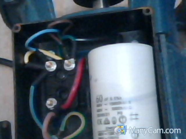

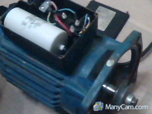

Реверс у меня и не получится так как рабочая и пусковая обмотки соединены в двигателе.Я уже писал что на выходе три провода.И не хочется лезть в двигатель и мешать технике работать.Да и где-то на форуме человек написал что боднуло его пару раз не хило на реверсе двигателя,так что лучше учту чужие грабли.
Как правильно выбрать и подключить двигатель на электрокультиватор
Сообщение Константин » 04 мар 2016, 22:04
maxlinder писал(а):Источник цитаты Реверс у меня и не получится так как рабочая и пусковая обмотки соединены в двигателе.Я уже писал что на выходе три провода.
А конденсатор с сетевым шнуром где соединен? В нутрии движка чтоли?

Сообщение maxlinder » 05 мар 2016, 00:16
НЕТ в коробке как у всех.

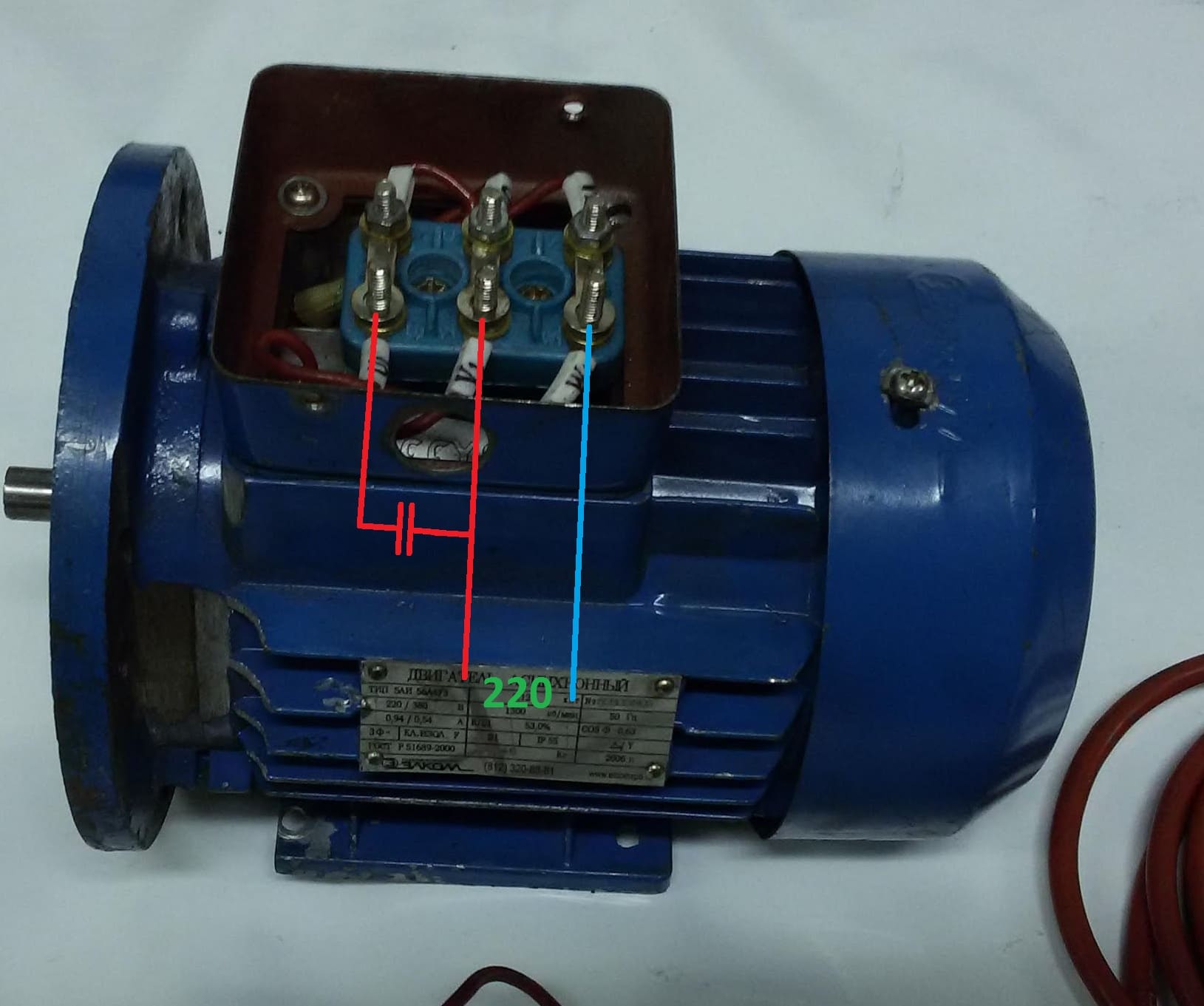

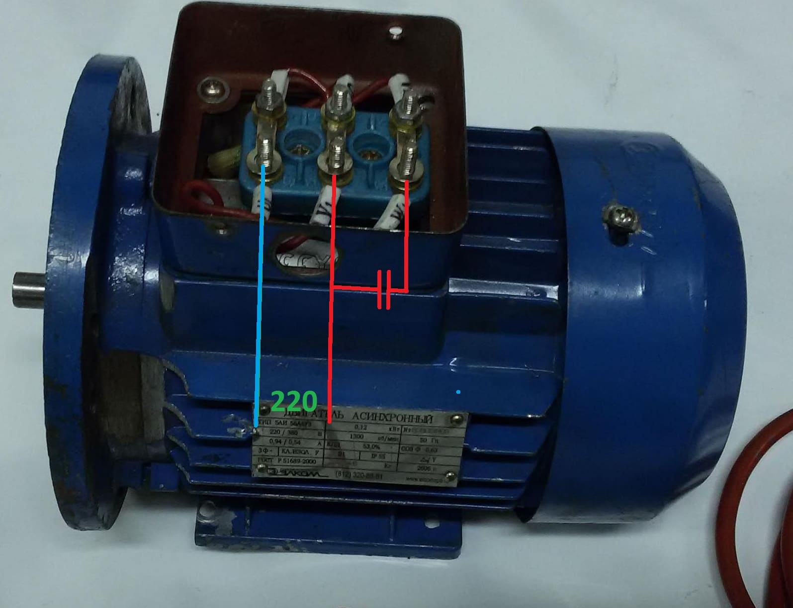

maxlinder писал(а):Источник цитаты НЕТ в коробке как у всех.
Вот тут и реверс сделаешь, поменяй просто метами выход обмоток от конденсатора и шнура питания на клеммах двигателя.
Управления можно реализовать с помощью кулачкового переключателя с силовыми контактами или собрать реверсивную схему с помощью пускателей и кнопочного поста управления. Вот вам и реверс.
