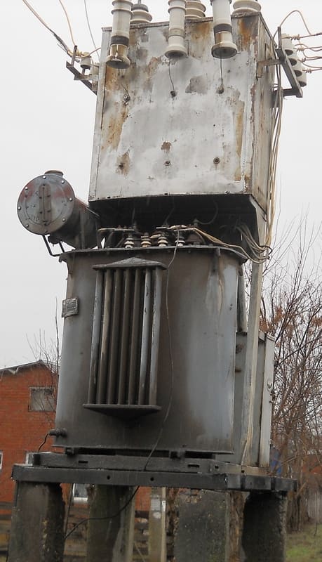

Есть КТП-10/0,4.
Есть понятие "допустимые расстояния до токоведущих частейтэлектроустановок, находящихся под напряжением"
Есть элемент КТП "защитный кожух"
Есть ли нарушение,такое как "отсутствие защитного кожуха",если расстояние от земли до палубы трансформатора 3 метра?

Защитный кожух МТП
Сообщение Андрей Ingener » 26 фев 2016, 13:38
Защитный кожух в районе опорных изоляторов на трансе ?

antonbessonov писал(а):Источник цитаты А что такое палуба?
Верхняя плита транса,куда крепятся проходные изоляторы.
Почему скачет напряжение на одной фазе в КТП 10/0,4?
Сообщение mastervictor » 27 фев 2016, 10:15
Андрей Ingener писал(а):Источник цитаты Защитный кожух в районе опорных изоляторов на трансе ?
Да.

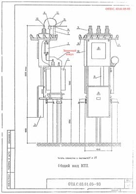

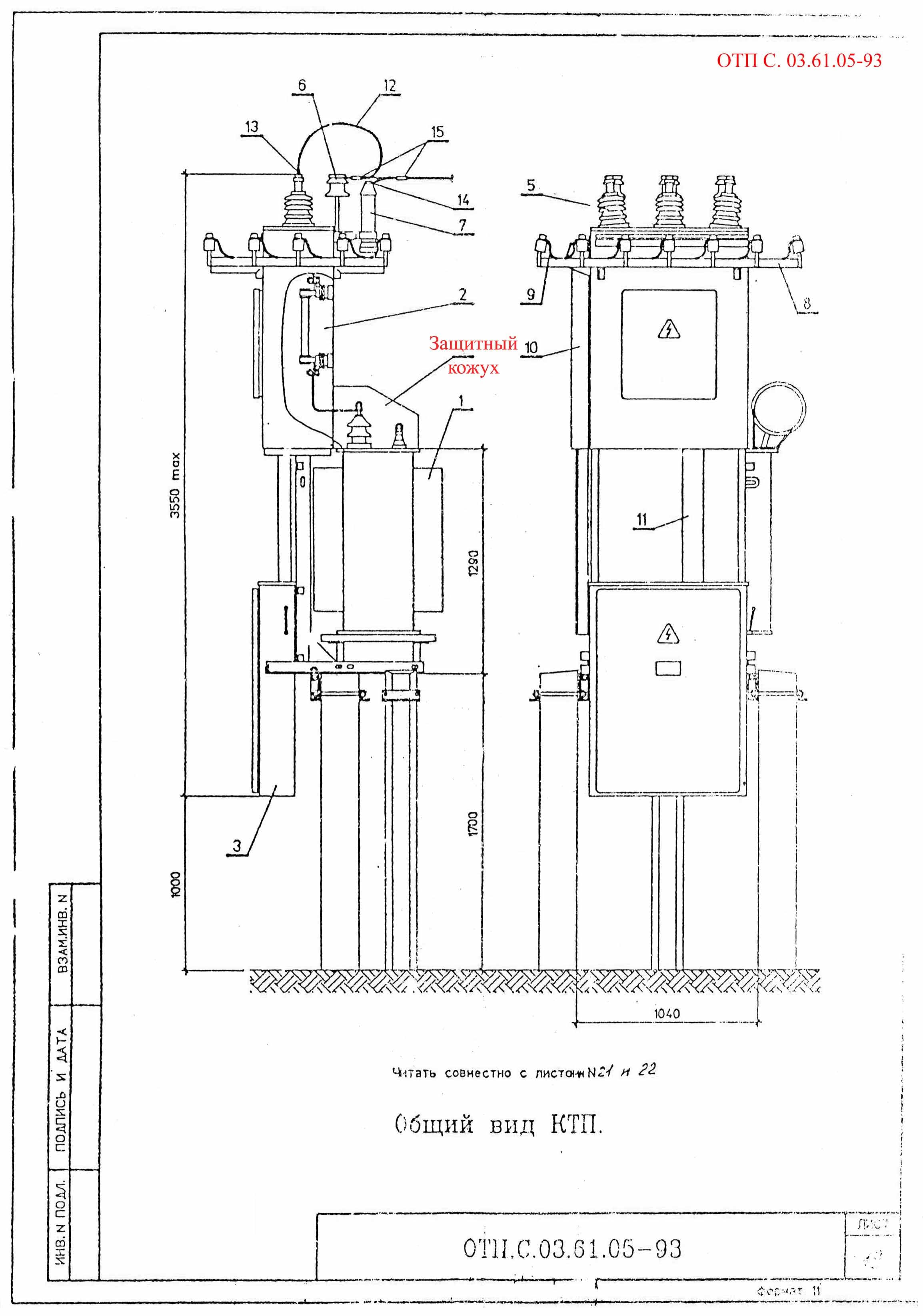

В типовом проекте защитный кожух нарисован
Сообщение mastervictor » 11 мар 2016, 13:47
antonbessonov писал(а):Источник цитаты В типовом проекте защитный кожух нарисован
Я пытался найти НТД,которое обязывает устанавливать кожух!

Сообщение antonbessonov » 11 мар 2016, 13:52
Ну вот, пожалуйста "Типовой проект (отраслевой) ОТП.С.03.61.36(и) Трансформаторная подстанция напряжением 10/0,4 кВ мощностью от 25 до 63 кВА столбового типа"

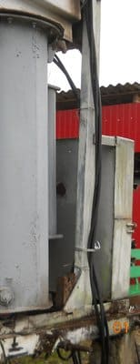

Сообщение tupos » 14 мар 2016, 21:15
mastervictor писал(а):Источник цитаты Это не много не то!Этот пункт,показывае,что вот так делать нельзя!
Как раз на вашем фото показан выпуск из РУ-0,4 кВ на ВЛ-0,4 кВ, а это другой п. ПУЭ, глава 2.1
