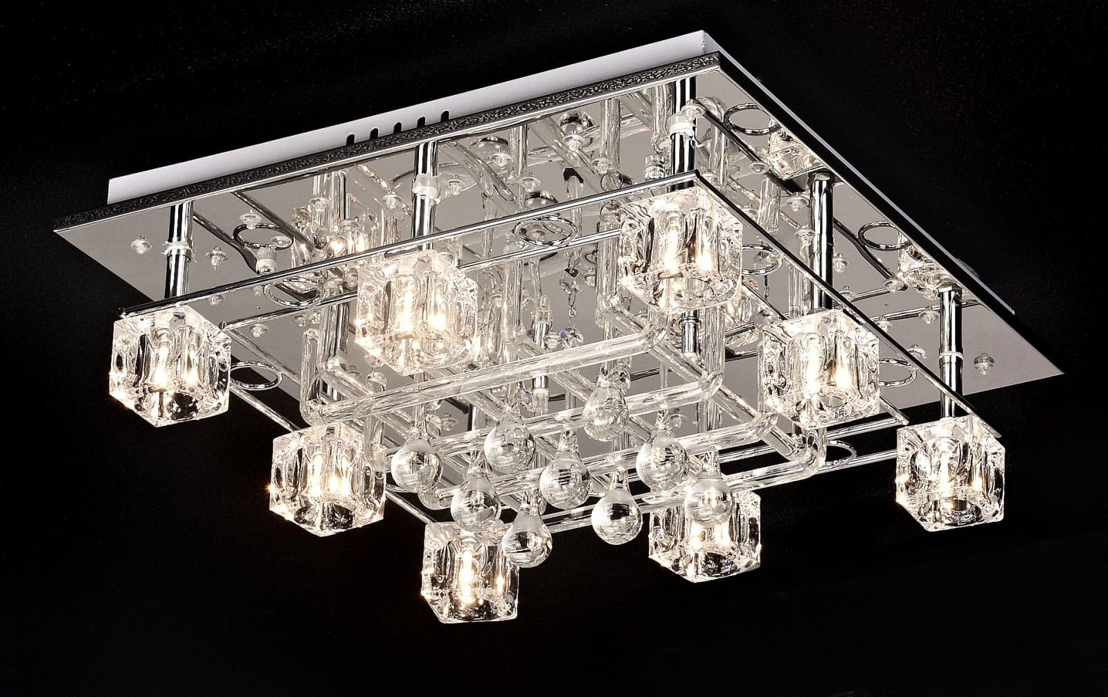

ПАВ, Ну если честно, то особых проблем с сетью у нас нет, просто на всякий случай. Люстра обыкновенная ( фото ниже ), штук 8 точечных светильников по потолку по рабочей зоне и светодиодная лента RGB по фартуку.

Кактус писал(а):Источник цитаты ещё разводят под разные УЗО, а не одно общее на вводе, что бы в случае утечки не вырубало всю хату - в вашем случае это не грозит, но свет (посмотрите на вашу люстру, есть ли там вообще проводник заземления?) я бы через УЗО не подключал.

aleks221050, еще раз спрашиваю на люстре есть "заземляющий проводник"? в RGB точно нет, во встраиваемых точечных тоже нет.

Сообщение aleks221050 » 22 мар 2016, 22:27
Кактус, На люстре тоже нет

Сообщение A.Li » 22 мар 2016, 22:31
На таких навороченых люстрах как на фото земля должна быть - только есть ли линия заземления/зануления у Вас ?

Сообщение aleks221050 » 22 мар 2016, 22:33
A.Li, Это китайская люстра, ничего навороченного

Сообщение Кактус » 22 мар 2016, 22:33
aleks221050, тогда смысл Вам подключать освещение через УЗО, если "заземление" Вы никуда не подсоедините? По вопросу: кидайте конечно же 3*1,5мм2 на освещение, только линию ведите мимо УЗО, иначе при отключении УЗО по любому потребителю/линии на кухне Вы останетесь ещё и без света.
