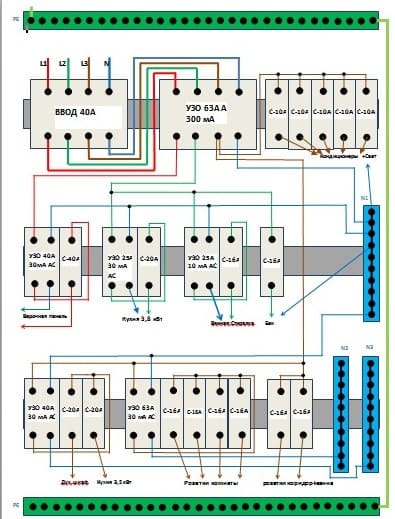

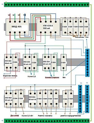

Сообщение Msk » 29 мар 2016, 00:52

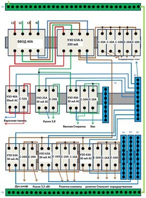

Я тут перерисовал немного щиток. Остановлюсь на этом варианте, если все норм)
Помощь со щитком в квартире
Сообщение elalex » 29 мар 2016, 08:14
Msk писал(а):Источник цитаты если все норм
Ничего не норм.
1.Зачем вводной автомат и УЗО 300мА, да еще и 3-фазные? Какая система заземления? Будете игнорировать вопросы?
2.Шины я не применяю.
3.2-3 электромеханических брендовых УЗО типа А максимальной мощности на всю квартиру.
4.Почему есть потребители не через УЗО 30мА?
5.Какие марки автоматов?
6.Какие кабели?
7.Обрыва ноля не боитесь? Реле напряжения не будет?
8.Что на лестничной площадке?
9.Достаточно и 1-линейной схемы питания.
10.Надписи сделайте крупнее, а то некоторые не читаются.

Сообщение Константин » 29 мар 2016, 08:39
elalex писал(а):Источник цитаты 1.Зачем вводной автомат и УЗО 300мА,
Противопожарное.
elalex писал(а):Источник цитаты да еще и 3-фазные?
Система электропитания потому, что трехфазная.
elalex писал(а):Источник цитаты Какая система заземления? Будете игнорировать вопросы?
Msk писал(а):Источник цитаты Земля TN-S.
ответили уже давно.
elalex писал(а):Источник цитаты 7.Обрыва ноля не боитесь? Реле напряжения не будет?
Это ЩР. Реле напряжение устанавливают в ВРУ. Скорей всего там и расположено.
elalex писал(а):Источник цитаты 2.Шины я не применяю.
Где у вас все ноли тогда при использовании 1Р аппаратов защиты. Где тогда производится техническое присоединение РЕ проводников без шин?

Сообщение elalex » 29 мар 2016, 09:44
Константин писал(а):Источник цитаты Противопожарное
А УЗО 30мА - не противопожарное? А какие могут быть пожары в квартирах от утечек?
Константин писал(а):Источник цитаты трехфазная
А в 3-фазную систему можно поставить 1-полюсные автоматы?
Константин писал(а):Источник цитаты Реле напряжение устанавливают в ВРУ. Скорей всего там и расположено.
Да что Вы говорите! Сами видели, или догадываетесь?
Константин писал(а):Источник цитаты все ноли
Во рту выходной клеммы УЗО.
Константин писал(а):Источник цитаты тогда производится техническое присоединение РЕ проводников без шин?
В скрутке.

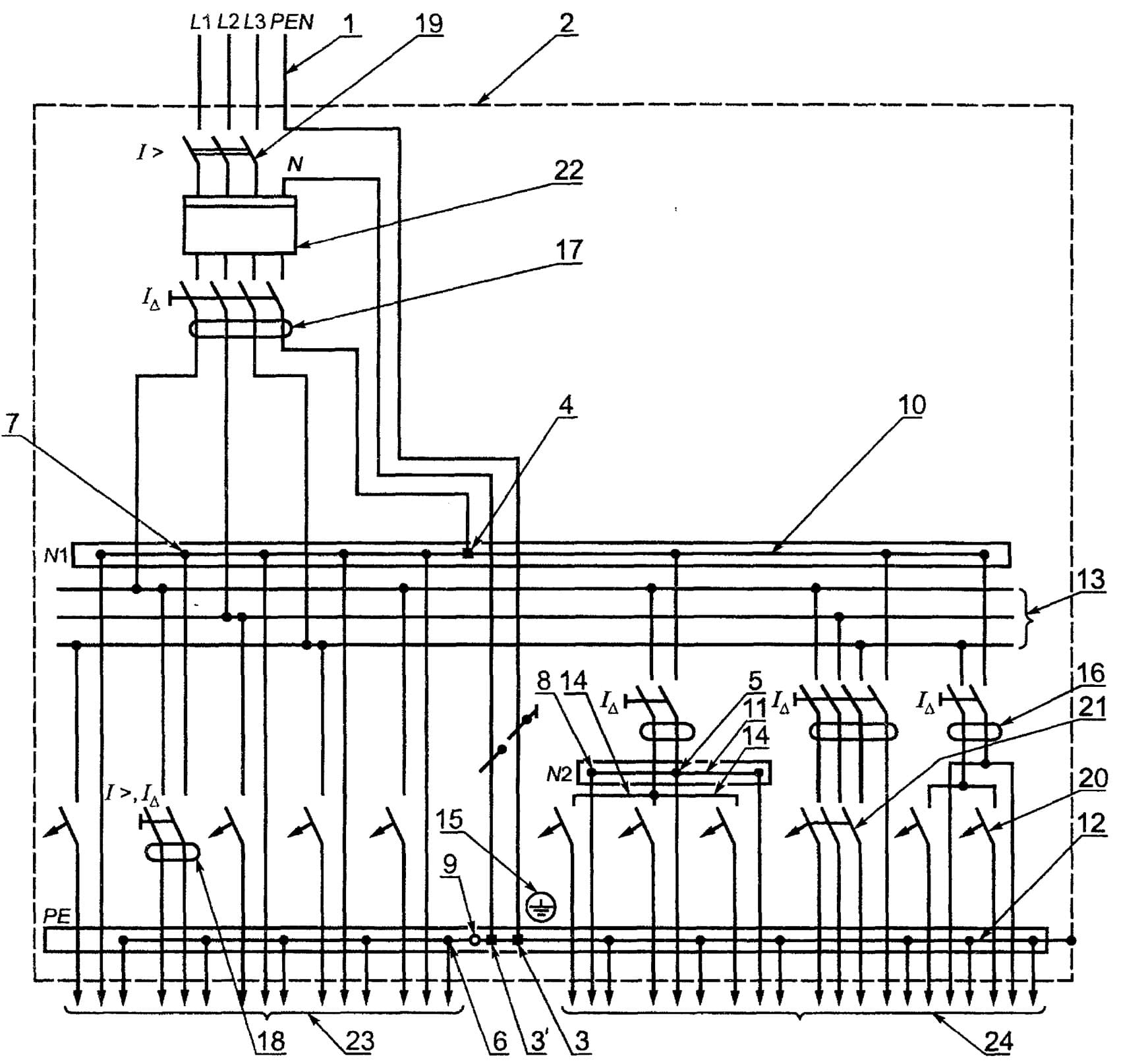

elalex на ваши вопросы
ГОСТ Р 51628-2000
1 — питающая цепь; 2 — проводящая оболочка щитка; 3 — зажим для нулевого защитного проводника РЕ (PEN) питающей сети); 3, 4 — зажимы для нулевого рабочего проводника N;
5 — зажим для нулевого рабочего проводника N2, от УЗО; 6, 7, 8— зажимы для нулевых защитных проводников РЕ и нулевых рабочих проводников N1 и N2, групповых цепей;
9 — зажим для проводника уравнивания потенциалов; 10 — соединительный элемент зажимов нулевых рабочих проводников N1 [питающей сети (поз. 4) и групповых цепей (поз. 7)]; 11 — соединительный элемент зажимов нулевых рабочих проводников N (поз. 5 и 8);
12 — соединительный элемент зажимов нулевых защитных проводников РЕ [питающей сети (поз. 3) и групповых цепей (поз. 6), а также зажима проводника уравнивания потенциалов (поз. 9)]; 13, 14 — соединительные элементы входных выводов защитных аппаратов групповых цепей; 15 — знак заземления у зажима (поз. 3); 16, 17— устройства защитного отключения без встроенной защиты от сверхтока; 18 — устройство защитного отключения со встроенной защитой от сверхтока; 19, 20, 21 — автоматические выключатели; 22 — счетчик; 23, 24 — линии групповых цепей

Msk, Так у Вас имеется отдельный вводной щиток?
Где у Вас счетчик? Что там еще кроме него?

Сообщение elalex » 29 мар 2016, 11:48

Сообщение Константин » 29 мар 2016, 12:53
elalex писал(а):Источник цитаты А УЗО 30мА - не противопожарное? А какие могут быть пожары в квартирах от утечек?
elalex писал(а):Источник цитаты А в 3-фазную систему можно поставить 1-полюсные автоматы?
Восток дал в принципе ответы, добавлю:300мА для построение селективности УЗО тем самым обеспечивая двухступенчатую селективную защиту своего дома.

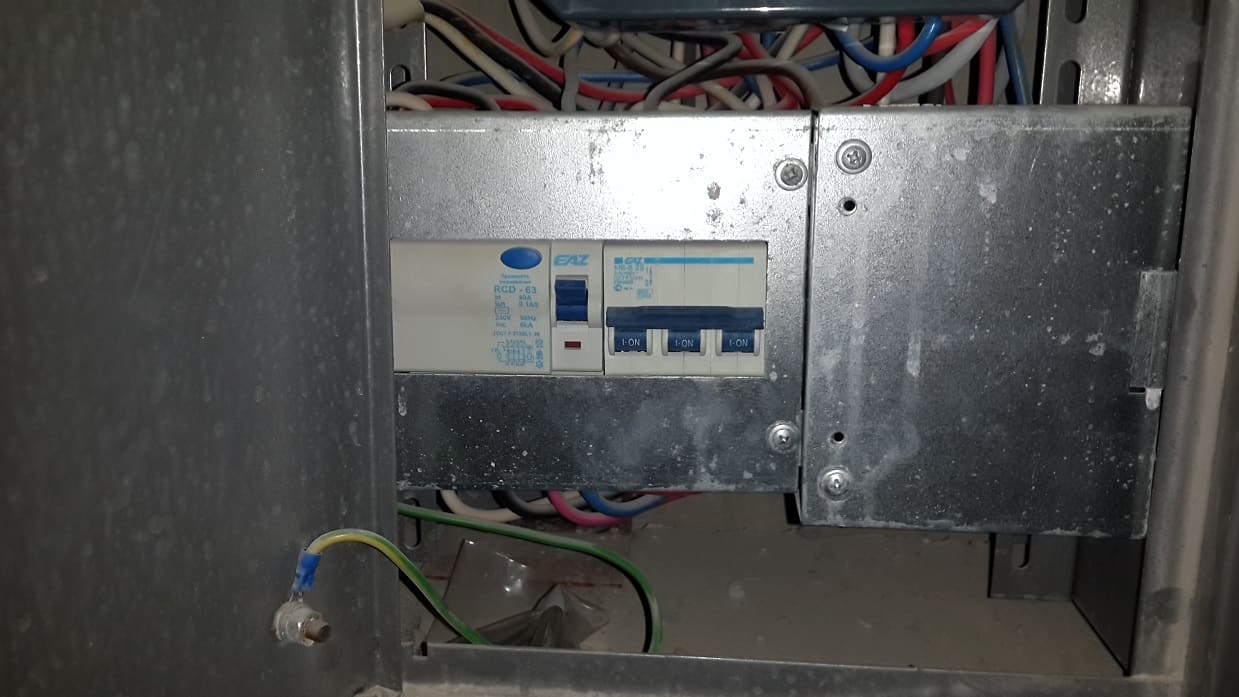

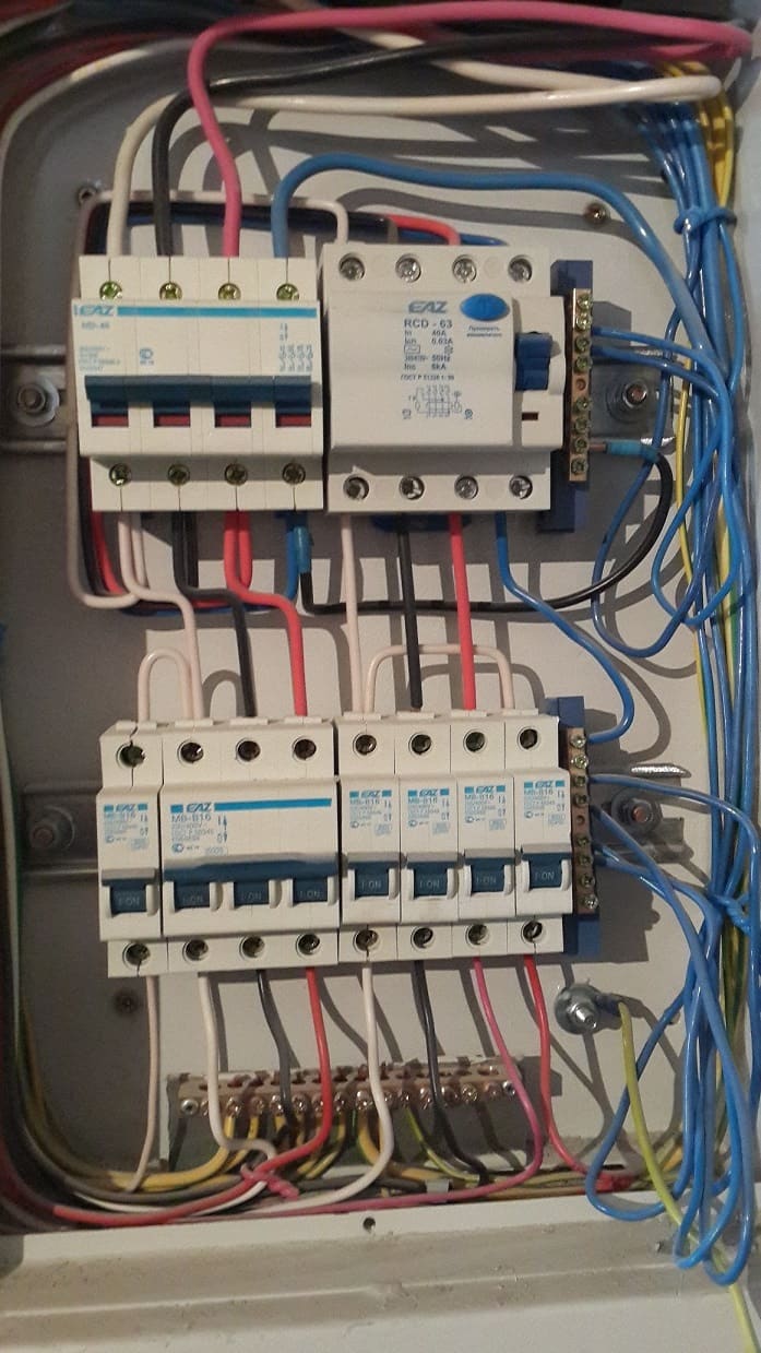

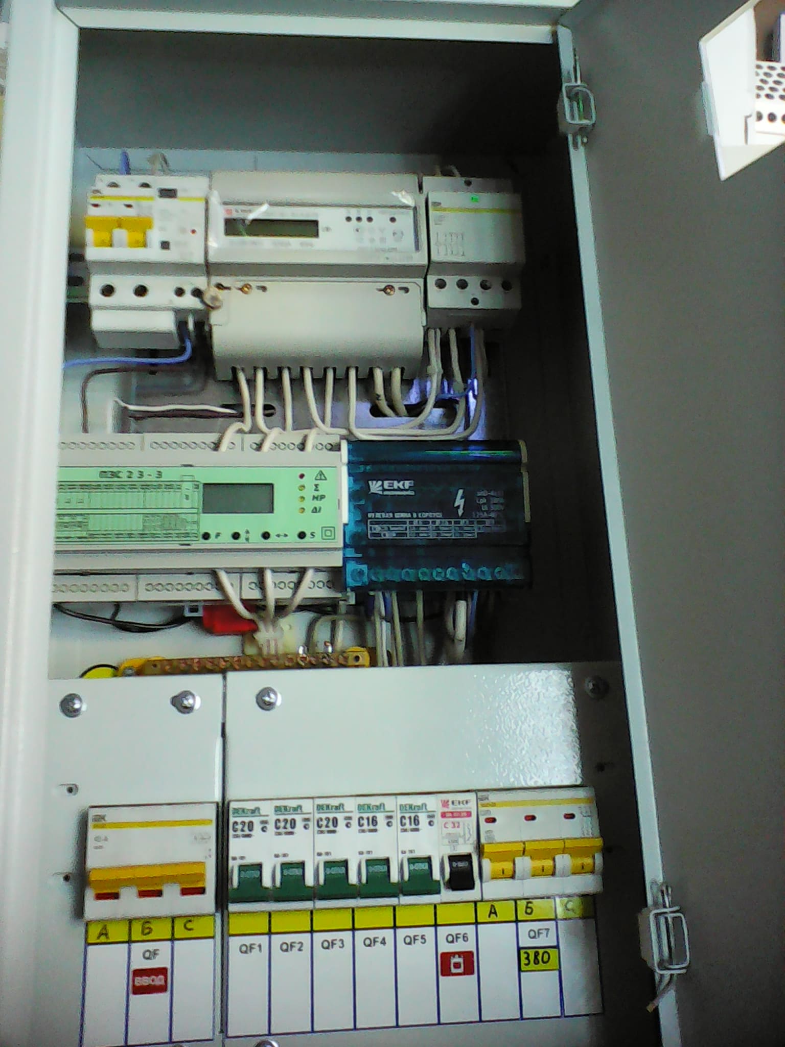

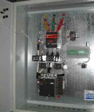

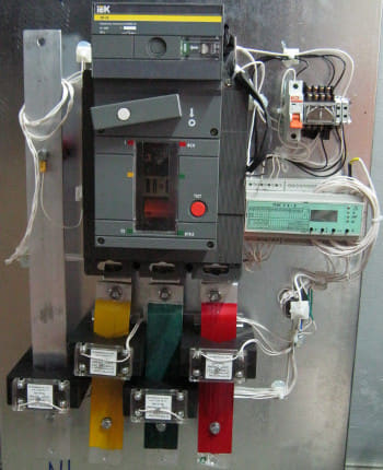

elalex писал(а):Источник цитаты Да что Вы говорите! Сами видели, или догадываетесь?
Да, что вы говорите! ВРУ это по вашему, что только большие шкафы многоэтажного дома?! Да не ужели!
ВРУ 400А.jpg (16.96 КБ) 1441 просмотр
elalex писал(а):Источник цитаты Во рту выходной клеммы УЗО.
elalex писал(а):Источник цитаты В скрутке.
Шараж монтаж!

Сообщение elalex » 29 мар 2016, 13:13
Константин писал(а):Источник цитаты дал в принципе ответы
В принципе он их не дал. У него 3 группа, при ней знать объяснения необходимости пунктов правил необязательно. Обязательно тупо их выполнять.
Константин писал(а):Источник цитаты обеспечивая двухступенчатую селективную защиту своего дома.
Я так понимаю, свой дом - это МКД? Если частный дом, кому и зачем она нужна?
Константин писал(а):Источник цитаты ВРУ
Мы говорим о ВРУ частного дома или МКД? В частном доме я их ставлю сам, а в МКД (наш случай) - не слышал.
Если в МКД есть, в какой точке схемы ставятся и какие у них уставки?

Сообщение TOPMO3 » 29 мар 2016, 15:40
Двухступенчатую дифзащиту, в квартиру (МКД) да еще с системой TN-S ... на шизофрению смахивает. :biggrin:
Вы даже не сочли нужным, узнать, что у него в этажном щите стоит окромя счетчика ... поди еще одно УЗО.

Сообщение Восток » 29 мар 2016, 16:13
TOPMO3 писал(а):Источник цитаты Двухступенчатую дифзащиту, в квартиру (МКД) да еще с системой TN-S ... на шизофрению смахивает.
7.1.84. Для повышения уровня защиты от возгорания при замыканиях на заземленные части, когда величина тока недостаточна для срабатывания максимальной токовой защиты, на вводе в квартиру, индивидуальный дом и т.п. рекомендуется установка УЗО с током срабатывания до 300 мА.
А так как суммарная мощность и длинна кабеля могут превышать 1/3 фоновое значение утечки, то все логично и без шизы.
Msk
Сообщения: 12
Зарегистрирован: 28 мар 2016, 17:30
Сообщение Msk » 29 мар 2016, 19:07
Вот это количество постов)))
Ничего не норм.
6.Какие кабели?
1. Затем что 3-х фазная сеть у меня.
2. Каждому своё
3. Весь щиток Шайдер Электрик Acti 9 IC60N
4. Потому что это свет и кондиционеры
5. см п.3
6. NYM 3x1,5; 3x2,5; 3x4; 3x6 - Севкабель.
7. не будет
8. Автомат, УЗО и счетчик(тоже 3-х фазные, только УЗО 100 мА)
10. Зажатый CTRL+колесико мышки и все читается :wink:(сделаю)
P.S. Переделываю, потому что сейчас вот так
Msk
Сообщения: 12
Сообщение Msk » 29 мар 2016, 19:22
Увеличил немного)

Сообщение Константин » 29 мар 2016, 20:09
Вот это щас кому было написано?
TOPMO3 писал(а):Источник цитаты Вы даже не сочли нужным, узнать, что у него в этажном щите стоит окромя счетчика ... поди еще одно УЗО.
Да хоть ВН. Вопрос состоял не в том, что установлено в ЭЩ и ВРУ. Это как всегда от сути любопытные оттягивают не в то русло.
elalex писал(а):Источник цитаты У него 3 группа, при ней знать объяснения необходимости пунктов правил необязательно. Обязательно тупо их выполнять.
Вангуем чтоли? Откуда известно, что у него там 3я группа допуска? Да и хоть пусть даже будет 3 это не означает, что он их не знает.
elalex писал(а):Источник цитаты Я так понимаю, свой дом - это МКД? Если частный дом, кому и зачем она нужна?
Емаё. Если так то зачем тогда вообще ставить УЗО?
elalex писал(а):Источник цитаты Если в МКД есть, в какой точке схемы ставятся и какие у них уставки?
В техническом помещении с ВРУ.Фото 4 и 5. Уставки уже отколеброванные на месте выше Гост. 270\180в

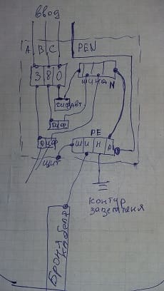

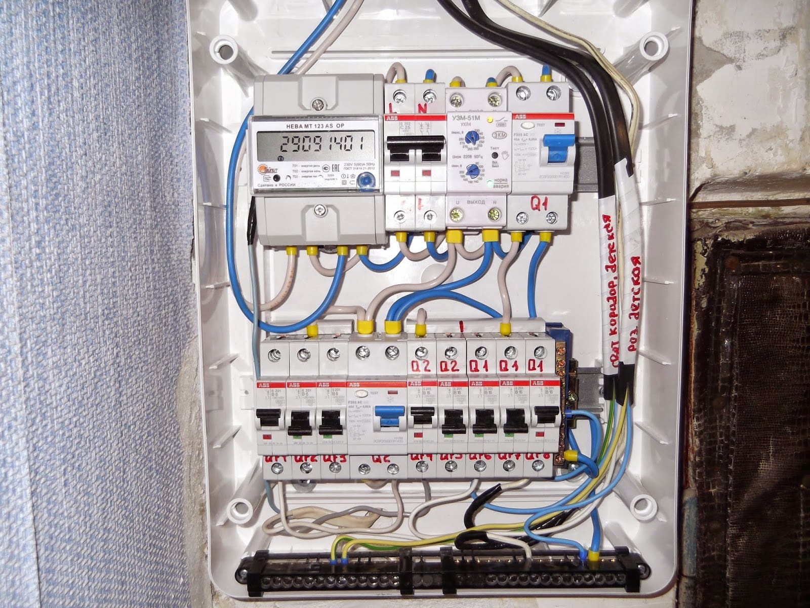

Правильно ли собираю щиток?Счетчик на улице.Ввод бронированным кабелем 380в.Будут стоять дифавтоматы.Извиняюсь за качество схемы.Спасибо!
Сообщение Msk » 30 мар 2016, 02:39
Последнее))

Msk, считаете себя молодцом?
Паш писал(а):Источник цитаты Правильно ли
Различаете "правильно" и "разумно"? Скажем, система TN-C-S, как у Вас - правильная, но неразумная, она смертельно опасна при обрыве ноля.
Паш писал(а):Источник цитаты Ввод бронированным кабелем
Откуда куда?
Паш писал(а):Источник цитаты дифавтоматы
Зачем?
Откуда куда?
Ввод в частный дом со счетчика на улице.
Зачем?[/quote]
Будут и дифы и просто автоматы,...
Меня больше волнует подключение PEN проводника,нужно как у меня,или его сначала нужно к N шине?
А какую схему посоветуете для частного дома?Спасибо.

Сообщение Паш » 30 мар 2016, 08:35
Вот похожая.Тут PEN k PE шине...
