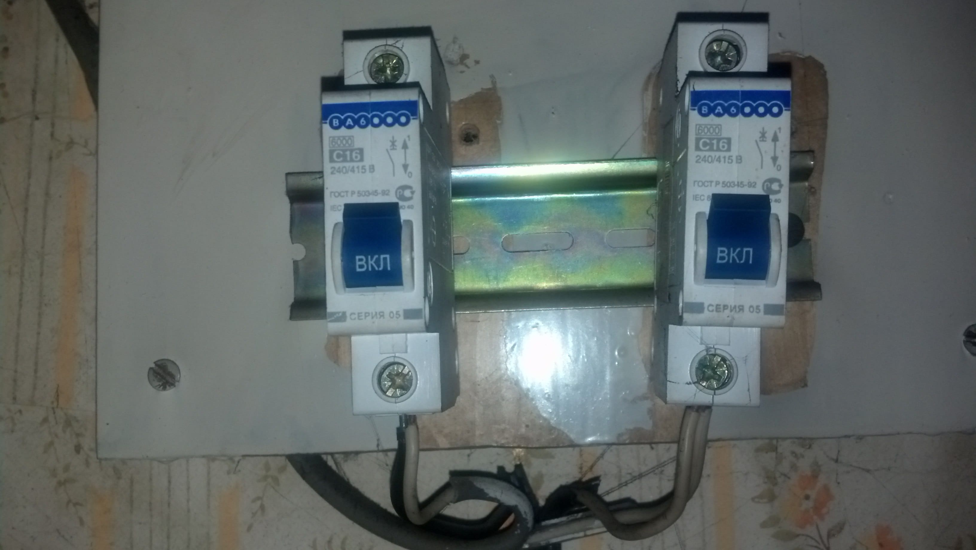

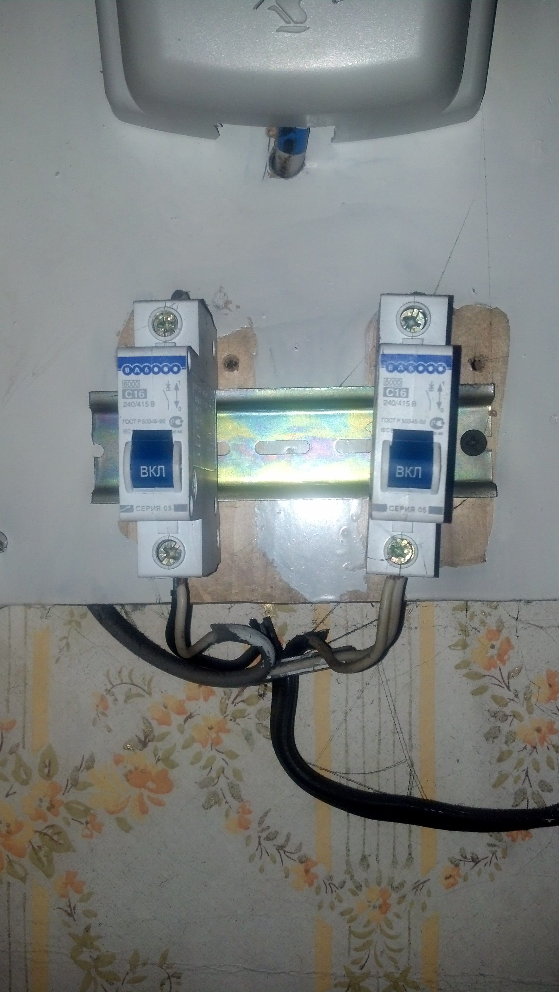

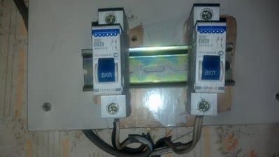

Щиток для себя. 2х полюсный для защиты от смены фазы. Нагрузка: УЗО и автомат на 25А идут на бойлер 2кВ и насосную станцию 1кВ, через провод ПВС 2х2,5 , автомат 20А на розетки в доме (Планируется подключение стационарного компьютера, обогревателя, плитки и холодильника, через ПВС 2х1.5 ), автомат 16А на свет в доме на старой проводке (дом 6х6). Сейчас стоят два автомата по 16А, один на фазу, второй на ноль, остались от прошлых владельцев. Номиналы автоматов подбирал по советам с другого форума. Расчеты проводились по форме мощность прибора/напряжение в сети.
Правила сборки электрощитка
Сообщение TOPMO3 » 20 апр 2016, 13:34
melog писал(а):Источник цитаты Сейчас стоят два автомата по 16А, один на фазу, второй на ноль, остались от прошлых владельцев.
Советую поскорей убрать автомат с "нуля". Потом остальное доделаете ...

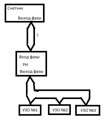

ВалераТур писал(а):Источник цитаты каким проводом лучше делать обвязку в щитке, одно или много жильным
Жила состоит из проволок. 1-проволочным монолитным ПВ-1. Моя манера - с максимальными радиусами изгибов, по кратчайшему пути. Если соединяется много аппаратов - неразрезанным энергетическим кольцом половинного сечения, пример во вложении.
Если хотите, чтобы дом не сгорел и никого не убило, нужно не спешить и разобраться в схеме питания дома, и монтаж щитка в этом - дело десятое.
Попробуйте пройти по стандартному пути:
-определитесь со своим психологическим темпераментом. Если вдруг Вы впечатлительный меланхолик, для сохранения здоровья лучше в электрику не лезть вообще;
-теоретическая подготовка - чтение ПУЭ гл.7 Жилые дома, статьи на сайте Админа, почитайте похожие темы на форуме;
-представление первоначальной схемы и планов;
-предложения по схеме;
-исполнение схемы.
Если пропустите первый этап, второй и последующие будут непонятными, а может, и неправильными.

ВалераТур писал(а):Источник цитаты схемы рисовать
Есть несколько вариантов:
-схема в виде таблицы, начиная с ввода на участок;
-нарисовать на бумаге, сфотографировать, занести в комп, добавить вложением в сообщение на форуме. С вложением могут быть проблемы;
-рисовать в простейшей программе Paint. Сначала будет криво, потом научитесь;
-рисовать в более сложных программах.
Без планов участка, дома и схем дела не будет.

В щитке все неправильно:
-непонятна схема питания. Похоже, существующие 2 автомата в фазе и ноле идут из счетчика. Нет расчета, какие должны быть автоматы;
-если будет вводной автомат в фазе, 2-полюсного автомата больше не нужно. Если сильно боитесь перемены местами фазы и ноля, нужно делать сигнализацию - это правильнее и дешевле, чем 2-полюсные автоматы. И вообще, нужно гнать вашего электрика, пока он не попалил ваши дома и не поубивал вас;
-УЗО должно быть типа А;
-все автоматы должны быть подобраны только после прокладки линий питания и вычисления токов КЗ;
-все автоматы должны питаться только от УЗО;
-заземление не заведено;
-торговая марка аппаратов - подзаборная.

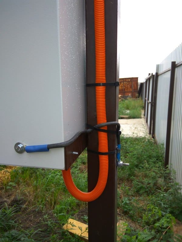

Сообщение mastervictor » 17 авг 2016, 13:08
Ящик заземлен на трубостойку, к трубостойке приварен катанка,далее ЗУ.
Все вроде бы не плохо,но почему то вызывает вся эта конструкция двуякие чувства?!
Сообщение Константин » 17 авг 2016, 17:44
mastervictor писал(а):Источник цитаты Все вроде бы не плохо,но почему то вызывает вся эта конструкция двуякие чувства?!
Почему?То, что соединения РЕ с заземлителем в открытом виде ржаветь будут,такое действительно не допускается на улице,только металлосвязь в качестве сварки.
Восток
Сообщения: 850
Репутация: 429
Сообщение Восток » 17 авг 2016, 18:20
По нормам разрешается использовать трубостойку как заземлитель
ПУЭ 1.7.109
6) другие находящиеся в земле металлические конструкции и сооружения;
А смущает то что между РЕ (ГЗШ) шиной и заземлителем есть еще один соединительный контакт.
Всегда завожу с заземлителя на шину РЕ (ГЗШ), а уж с нее на корпус щитка.
Сообщение ПАВ » 17 авг 2016, 19:38
mastervictor писал(а):Источник цитаты Ящик заземлен на трубостойку, к трубостойке приварен катанка,далее ЗУ.
А что не так? Ну разве шо обрезать по гайку эту шпильку, шоб не порвать смокинг, и замазать какой-нибудь битумной мастикой, которых в гараже/сарае полно должно быть? Или консервантом любым. К тому же- эта перемычка для заземления ящика, или для чего? Точно так сделали флагманские электрики, и ничего не прокисло.
