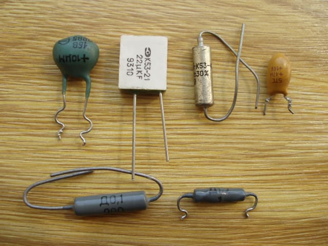

Вместо одного из конд. на входе и С4 на выходе впаять что-то из тех, что на картинке. В бытовой технике их, как правило, не применяли, но в промышленной и военной было полно. Тип К52-хх или К53-хх. можно из комп. железа надергать таких кирпичиков. что на первом фото, но паять придется со стороны пайки.
Вместо перемычки R1 рядом с черным дросселем установить дроссель- 10...20 витков провода 0,4...0,6 в эмали, лучше это сделать на стержне ферритовом, серые на фото внизу. Можно и готовое что-то.
Не исключено, что и на входе питания самого ВР придется поменять конд-ры, аналогично БП.
146% гарантии не даю, это- электроника, излучать мусор может все, но хуже не будет и БП точно можно будет исключить. Не исключено, что в ВР придется что-то экранировать, но это- хлопотно.

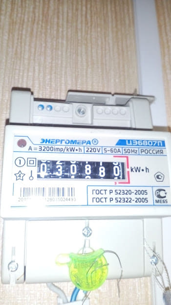

Ребята, Очень нужна помощь(снимаю офис в городе) хозяйка спрашивает одну сумму, а я как баран говорю что нет! Последняя цифра в показаниях счетчика не учитыватся при оплате! высылаю фото! Прошу помогите! https://photos.google.com/photo/AF1QipPQ-wDNkexOgHyfuVwQ0vDZhLsw9gjnmlSwlw8v
Там кстате запятая плохо видна, сейчас скину ещё фоткиhttps://photos.google.com/photo/AF1QipPB_5cUWGCyOUuppSKwJm0uSryPufy8xY6PfH3W

Чет фотки не открываются :nea:

Сообщение bars57orel » 04 май 2016, 15:07
Прошу прощения вот фото
Электрофлуд
Сообщение mastervictor » 04 май 2016, 15:43
bars57orel писал(а):Источник цитаты вот фото
Последняя цифра,это десятые киловатта-в счет не вписываются.

Сообщение ант@нио » 04 май 2016, 16:23
mastervictor писал(а):Источник цитаты счет не вписываются
+1

Сообщение elalex » 04 май 2016, 16:50
bars57orel, при ней включите 1кВт-кипятильник на 5 минут и посмотрите, как изменятся показания.
