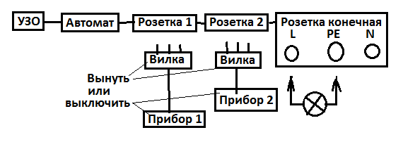

elalex писал(а):Источник цитаты Кнопкой "Тест" проверяется только УЗО, моим способом УЗО+сеть РЕ. Первое - раз в месяц, второе - раз в год.

Неправильно поняли. Я за. Наверно, Вы перепутали "под напругой (напряжением)" и "под нагрузкой". Под напряжением, но без нагрузки.
ПАВ писал(а):Источник цитаты о какой нагрузке контактов заземлителя говорим?
Нужно побольше рисовать, так понятнее: Вложение
Комплексная проверка УЗО и сети РЕ без нагрузки.png (8.73 КБ) 1893 просмотра
