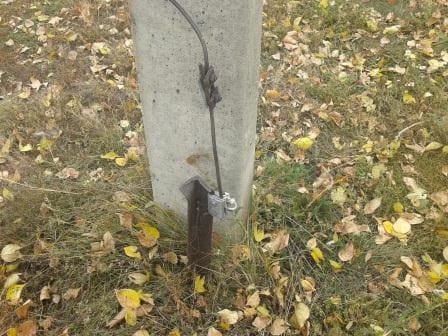

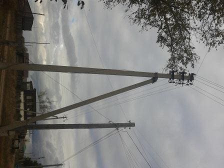

Здравствуйте.
Условия:
Есть частный дом. Нужно поменять всю проводку (старая - алюминиевая). В дом заходит 2 провода: фаза/ноль. Проводка заведена со столба в 10 метрах от дома. У столба заземление имеется.
Задача:
Хочу сделать проводку в доме с PE проводником. УЗО, и т. д.
Вопрос:
Можно ли считать заземление у столба достаточно качественным?
Соответственно, можно из него сделать систему TN-C-S, разделив в доме PEN проводник на PE и N?
Или необходимо делать своё заземление и систему TT?
Заземление у опоры
Заземление у опоры

Foreman2012 писал(а):Источник цитаты Можно ли считать заземление у столба достаточно качественным?
Можно, но оно весьма не надежное, его могут повредить любой желающий на улице, даже ваша сетевая компания, это их энергохозяйство и распоряжаться они им могут как хотят. Например если в планах будет перенос опоры на пару метров вас уже не будут подключать к ЗУ на перенесенной опоре или вновь смонтированной. И вы останетесь без ЗУ.
Foreman2012 писал(а):Источник цитаты Соответственно, можно из него сделать систему TN-C-S, разделив в доме PEN проводник на PE и N?
Используйте для этих целей собственное (Местное) ЗУ. От идеи подключения от ЗУ опоры откажитесь.
Foreman2012 писал(а):Источник цитаты Или необходимо делать своё заземление и систему TT?
Вы можете смонтировать собственное ЗУ и сделать систему TN-C-S, или ТТ. Это на ваше усмотрение, в этих системах есть свои плюсы и также недостатки. ТТ в основном практикуется на металлоконструкциях и временных строениях.

Сообщение ПАВ » 28 сен 2015, 07:59
Мало того, что ненадежно, главное- длинный проводник нужно тащить от опоры к дому. Да и два сростка вот таких не вызывают восторга, если честно.Хоть приварили бы, все надежнее, чем гарантированная ржавчина. Не проще и правильнее нормальный контур устроить рядом с домом ?
Судя по фото-НЕТ!Это полное недоразумение,а не ЗУ!
Константин писал(а):Источник цитаты Используйте для этих целей собственное (Местное) ЗУ. От идеи подключения от ЗУ опоры откажитесь.
ПАВ писал(а):Источник цитаты Мало того, что ненадежно, главное- длинный проводник нужно тащить от опоры к дому.
+1
Быстрее,дешевле,надежней,и проще сделать свое ЗУ!
