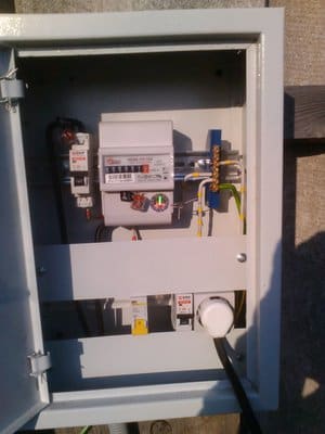

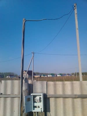

День добрый! Сразу прошу "шокером" не бить :) У меня идет стройка, и вводной щит пока висит на заборе. В дальнейшем он переедет на фасад дома. Внутри дома планирую ставить щиток для автоматов "по комнатам" так сказать. Вводной щит был выполнен вроде по схеме TN-C-S (ноль+земля в одной шине). Внизу стоит автомат который идет на весь дом. Вопрос: надо ли тянуть землю отдельно с шины? или хватит только фазы и нолика, т.к. ноль запитан с землей в шине, а потом поставить шину фазы, ноль и отдельно землю в "домашнем" щитке?!

Да, с этого щитка должны отходить уже трехпроводные - фазный, нулевой, и защитный проводники, и нулевой проводник и защитный уже не должны соединяться вместе, т. е. шина N должна быть на изоляторах.
