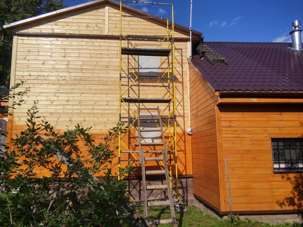

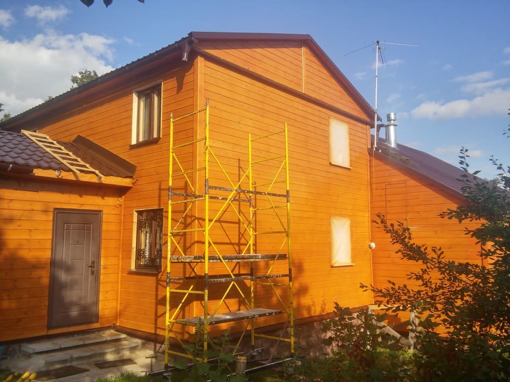

Выше деревьев, о молнезащите также думал. Антенну хочу заземлить, только как лучше?
Вот фото.

Я бы делал молниезащиту сеткой.
Посмотреть можно здесь. Все доступно и понятно расписано
www.obocom.ru/prospects/blitzsch_ru.pdf
Там же есть все аксессуары.
Так же можно посмотреть каталог молниезащиты от DKC
Стойку антенны подсоедините к этой молниезащите. А так же и вашу металлическую трубу.
По периметру вокруг дома на 1 метр от фундамента проложете металлическую полосу на глубине 700 мм, по углам сделаете опуски от сетки и там сделаете вертикальные заземлители, и приварите их к полосе, от этой полосы провод медь сечением 10 заведете в ваше ВРУ.
Опуски от сетки на крыше к заземлителю ведете на 10 мм - 50 мм от стены, так как там дерево.
