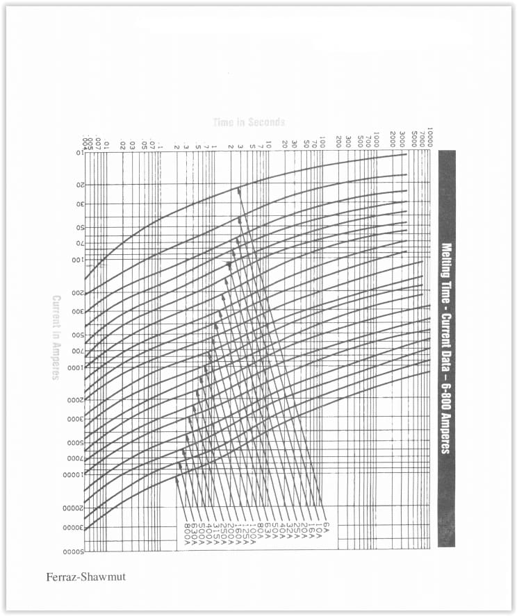

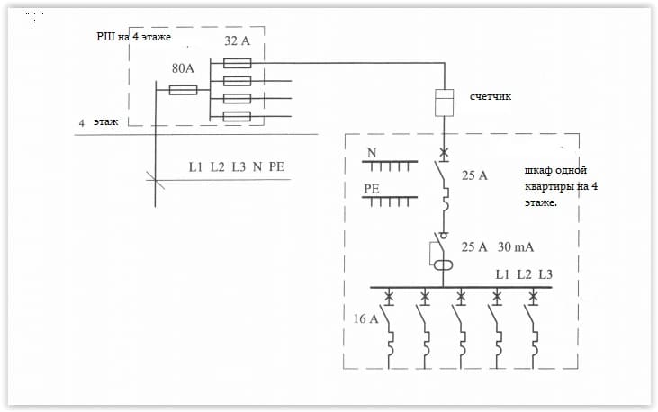

Здравствуйте уважаемые форумчане, у меня вопрос к вам, на рисунке номер три Время-токовая характеристика для предохранителя 80 ампер в РЩ дома, я не понемаю только то при токе 125 ампер через какое время он сработает. не понемаю рисунок, пожалуйста помогите.
4-ый этаж РЩ этажа и щит квартиры

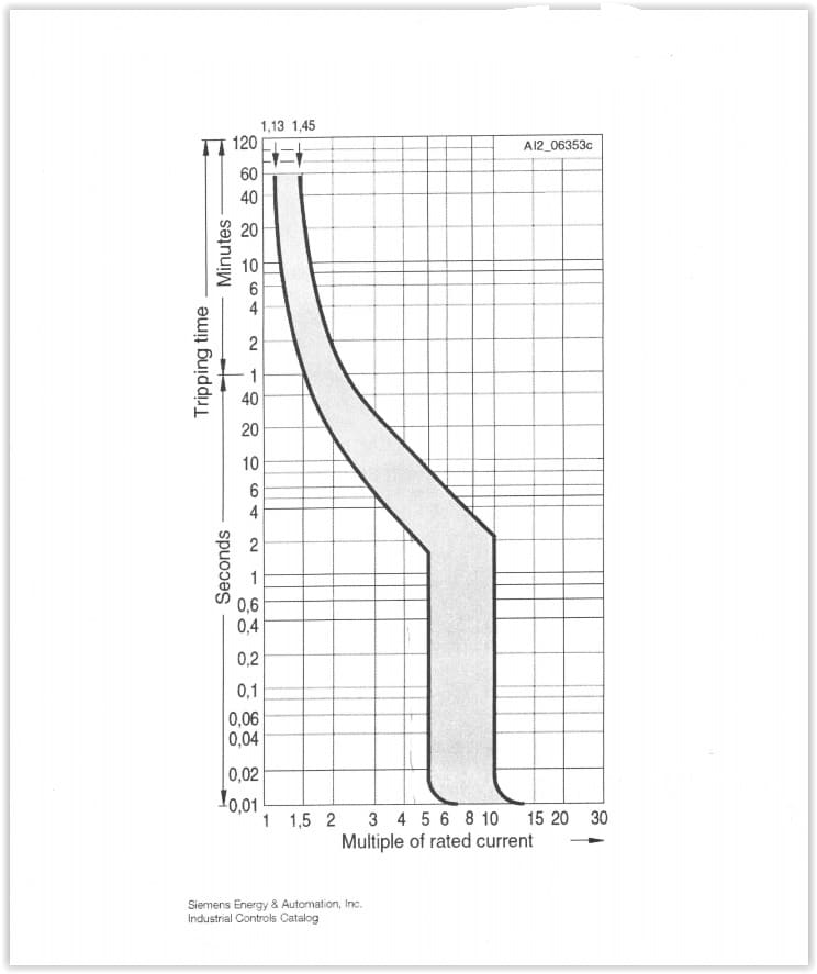

Время-токовая характеристика автоматического выключателя
Время-токовая характеристика предохранителя

Сообщение tupos » 09 окт 2015, 09:29
gosha, для данного предохранителя необходимо приложить ток не менее 350 А, что бы он перегорел за 5 секунд

tupos писал(а):Источник цитаты gosha, для данного предохранителя необходимо приложить ток не менее 350 А, что бы он перегорел за 5 секунд
tupos я чайник и вас не понял,при токе 125 ампер через какое время он сработает?

Сообщение tupos » 09 окт 2015, 09:57
При токе 125 А предохранитель сработает примерно за 50 минут, судя по представленной ВТХ

Сообщение gosha » 09 окт 2015, 10:52
tupos писал(а):Источник цитаты При токе 125 А предохранитель не сработает никогда
tupos , пожалуйста скажите почему не сработает? исходя из рисунка как вы это понимаете? я не понимаю Время-токовую характеристику предохранителя. В этом моя беда, как понимать Время-токовую характеристику предохранителя?

Сообщение tupos » 09 окт 2015, 10:58
gosha, на ВТХ отметил красной чертой. По оси Х - ток, по оси Y - время.

Сообщение tupos » 09 окт 2015, 12:20
Кстати, а почему вы к этому предохранителю прицепились? Необходимо рассматривать предохранители на 32 А? Они должны отключаться за 0,4 с.

Время-токовые характеристики автоматических выключателей и предохранителей
Сообщение Кактус » 09 окт 2015, 12:55
tupos писал(а):Источник цитаты gosha, на ВТХ отметил красной чертой. По оси Х - ток, по оси Y - время.
Это опять я - вот по вашей черте и кривой предохранителя, мне кажется, что сработает где то в пределах 5000-7000с (1ч24мин.- 1ч56мин.) - укажите на мою ошибку. :wink:
Кактус-devil :diablo: .
Сообщение tupos » 09 окт 2015, 13:16
Кактус, Сейчас распечатал ВТХ и грубо разбил шкалу до 125 А - срабатывание предохранителя возможно от ~ 3000 с =50 мин.
Сообщение Кактус » 09 окт 2015, 13:23
tupos писал(а):Источник цитаты Кактус, Сейчас распечатал ВТХ и грубо разбил шкалу до 125 А - срабатывание предохранителя возможно от ~ 3000 с =50 мин.
Ну т.е. Ваше предыдущее высказывание " tupos » Сегодня, 09:57 При токе 125 А предохранитель не сработает никогда" можно считать не действительным?!

Сообщение tupos » 09 окт 2015, 13:28
Возрадуйтесь

Сообщение tupos » 09 окт 2015, 13:30
gosha, по уточненным данным, предохранитель должен сработать за 50 мин. viewtopic.php?p=2080#p2080

Сообщение gosha » 09 окт 2015, 14:14
tupos писал(а):Источник цитаты Кстати, а почему вы к этому предохранителю прицепились? Необходимо рассматривать предохранители на 32 А? Они должны отключаться за 0,4 с.
Ребята я из Израиля и такой вопрос был на эгзамене, по не проверенным источником первый ответ до 7000 секунд а второй ответ 3 секунды, а я не понимая схему не могу определить какой ответ правильный и почему.

Сообщение elalex » 09 окт 2015, 14:22
gosha писал(а):Источник цитаты как понимать Время-токовую характеристику предохранителя?
ВТХ - это зависимость времени срабатывания от тока.
У Вас показано целое семейство ВТХ для предохранителей разных номиналов.
А зачем Вам время срабатывания?
А зачем Вам предохранители?

Сообщение elalex » 09 окт 2015, 14:27
Я считаю, минимальный ток срабатывания предохранителя - 2 номинала, поэтому он непригоден для защиты силовых цепей, где есть длительные перегрузки до 2 номиналов.
Применение предохранителей для защиты кабельных линий - это идиотизм советской системы электроснабжения.
