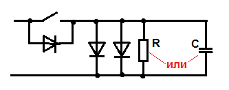

В ванной установлены 4 светодиодные лампы через индикаторный выключатель, здесь все ОК.
В туалете установлены 2 такие же лампы через такой же выключатель, здесь все работает только при отключенном светодиоде в выключателе.
В чем причина и как устранить?
Светодиоды и индикаторные выключатели
Сообщение elalex » 06 окт 2016, 12:01
Леопольд писал(а):Источник цитаты В чем причина и как устранить?
Чем больше светодиодов, тем меньше на них напряжение, тем меньше они подсвечиваются индикатором.
Устранить - увеличением нагрузки на индикатор (светодиод) аналогично проблеме КЛЛ - параллельно светодиодным светильникам, в любом удобном (территориально) месте (Вложение)
Ликвидация подсветки светодиодов через индикатор выключателя.png (2.94 КБ) 1605 просмотров
