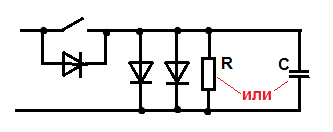

Чем больше светодиодов, тем меньше на них напряжение, тем меньше они подсвечиваются индикатором.
Устранить - увеличением нагрузки на индикатор (светодиод) аналогично проблеме КЛЛ - параллельно светодиодным светильникам, в любом удобном (территориально) месте (Вложение)
