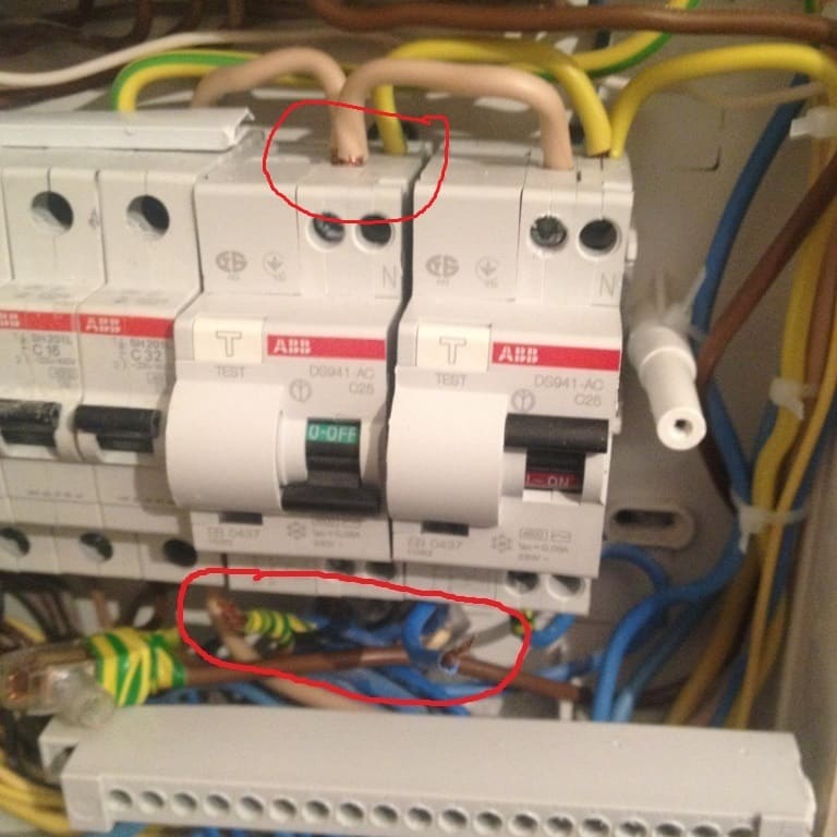

Alexandro писал(а):Источник цитаты Верхние вход в устройство, нижние - выход?
Alexandro писал(а):Источник цитаты Выключаться от перестал
Alexandro писал(а):Источник цитаты заземление приходит от распределительного щита на этаже
Трудно рассмотреть, попробую вечером.mastervictor писал(а):Источник цитаты Синий провод,помечен желтозеленой изольдой=земля!
Какого цвета другой провод,который сидит на шине земли?
Alexandro писал(а):Источник цитаты не выключается, кнопка тест действует
Оно смертельно опасное.
Alexandro писал(а):Источник цитаты это неправильно?

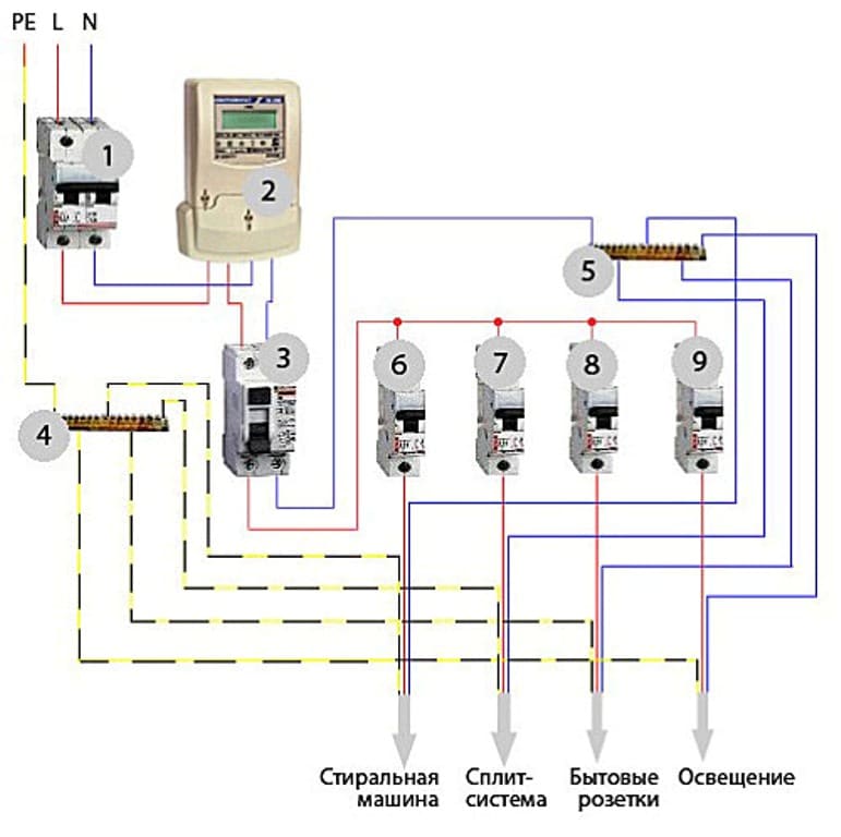

Alexandro писал(а):Источник цитаты Схему
Это правильно, но смертельно опасно. Можем поговорить.
Это не Ваша. Нарисуйте попроще - прямоугольники, технические данные. Материал и сечения кабелей, наименования и мощности нагрузок. Не помешает и план квартиры.
Попробуйте поменять их местами ... если дифавтомат перестанет вышибаться - значит так оно и есть.Alexandro писал(а):Источник цитаты ... В настоящий момент фаза и ноль на выходе дифавтомата отключены, за исключением заземления (это видно на фотографии) т.е. измерял есть ли замыкание фазного и нулевого провода на металлическую арматуру санузла. Фаза-нет, ноль-есть, земля-нет. Поэтому есть мысль, что возможна ошибка в щитке (перепутан ноль и заземление).
Alexandro писал(а):Источник цитаты объясните в двух-трех словах
Alexandro писал(а):Источник цитаты его не выбивает с отключенным нижним кабелем
Alexandro писал(а):Источник цитаты господин elalex весельчак
Alexandro писал(а):Источник цитаты при подключении нагрузки (лампа накаливания) на крест верх фаза - низ ноль он выключается, при подключении лампы с низу лампа горит и автомат не выключается
