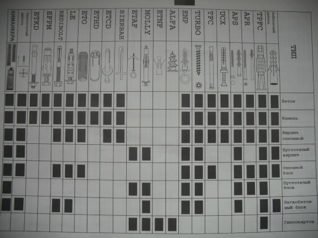

Тормоз, при работе с пустотелым кирпичом в проблема том, что очень сложно угадать, куда попадет сверло- в стенку и за ней полость или ребро, особенно продольное. Я бы советовал или хим. анкер, или капрон, но длинный, не менее 60 мм, есть такие специальные, или же верняк- металлические анкеры типа МОЛЛИ и т.п., расширяющиеся при затяжке. Масса то приличная, наверняка будет.
Есть в доме простенки с таким геморроем- красным пустотелым кирпичом и всяк раз играю орлянку...
В сети есть примеры именно для таких кирпичей. Могу показать рекомендации фирмы Металвис/Солди, там есть и картинки дюбелей, правда, в России они могут быть других брендов и маркировок, но вид внешний наверняка совпадет.

Спасибо за ответы. "ПАВ: Могу показать рекомендации фирмы Металвис/Солди." Если не сложно. :wink:
Измерить толщину стены
Сообщение ПАВ » 20 ноя 2016, 09:46
Алекс писал(а):Источник цитаты Если не сложно.
Та запросто! Только вам ее развернуть придется

ПАВ писал(а):Источник цитаты Та запросто!
А ссылку с комментами можно?
Сообщение ПАВ » 20 ноя 2016, 10:25
Какими? Это страница из каталога фирмы Металвис, больше там ничего. Выбираете материал стены и выбираете крепеж и усьо. Сайт www.metalvis.ua
У другого производителя они могут материться иначе. Просто я много лет работаю с их продуктами, нареканий не было ни разу.
Сообщение Леопольд » 20 ноя 2016, 12:13
ну хотя бы название каждого вида крепежа (кроме картинки). Например хочу купить в магазине, звоню по телефону и называю (глядя на картинку трудно передать желаемое).
Сообщение ПАВ » 20 ноя 2016, 12:56
Еще раз- эти картинки я привел как образец, в России они могут иметь другое название, марку и т.п., дал сугубо для сравнения- для пустотелого подходит, например MOLLY, как он вас матерится- не знаю, но сравнить можете?

Дюбели Molly сделаны исключительно для крепления к гипсокартону.
Сообщение ПАВ » 20 ноя 2016, 16:41
Дюбели Молли, как не странно, упомянуты там и как для кирпича, так и для ГК.

ПАВ писал(а):Источник цитаты Та запросто! Только вам ее развернуть придется
Спасибо! Без всякой волокиты. Дальше сам разберусь. :wink:
