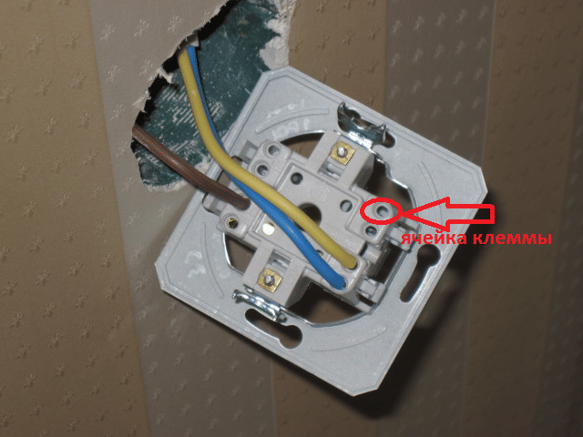

И на этом все,ячейка клеммы не позволяет вместить в один отсек 2 проводника. Они просто туда не помещаются.
Это городить только вот такую хню

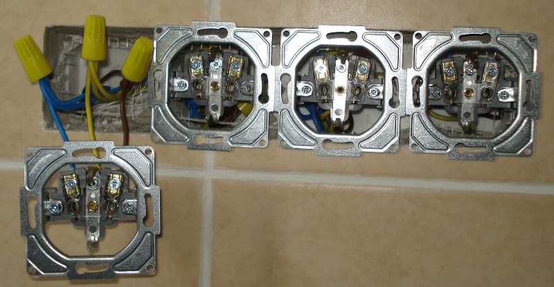

1.Я не знаю таких розеток, которые не принимают 2 провода.
2.Разветвление в монтажной коробке – обычное решение.
3.Клеммники РЕ в щитках и соединительных коровках опасны. В розетке без клеммы РЕ не обойтись, но не должно быть последовательного соединения РЕ аппаратов.

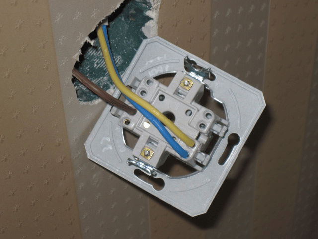

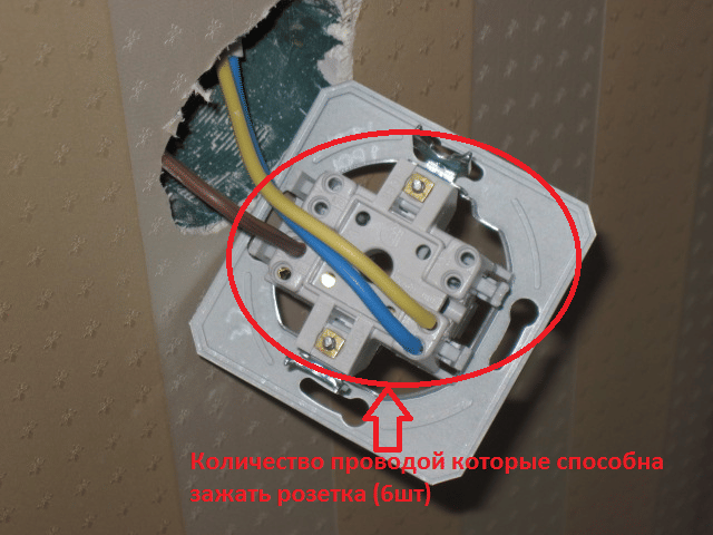

elalex писал(а):Источник цитаты 1.Я не знаю таких розеток, которые не принимают 2 провода.
Я вроде ясно изложил.
Константин писал(а):Источник цитаты ячейка клеммы не позволяет вместить в один отсек 2 проводника
Розетки практически все могут зажимать по 2 проводника но не в цельном состоянии. Так, что не путайте сколько вмещает проводов ячейка и сколько способна зажать розетка это две разных вещи.

elalex писал(а):Источник цитаты В розетке без клеммы РЕ не обойтись, но не должно быть последовательного соединения РЕ аппаратов.
В смысле нельзя в блоке из нескольких розеток провод РЕ последовательно соединить между этими розетками в блоке (как провод L и N) ? Почему ? И как тогда надо ? (я последовательно соединяю PE как и L, N)
Установка подрозетников в двойной слой гипсокартона
Сообщение elalex » 27 ноя 2016, 00:23
Последний раз редактировалось elalex 27 ноя 2016, 00:55, всего редактировалось 1 раз.
Сообщение elalex » 27 ноя 2016, 00:37
A.Li, нельзя – это запрещённое последовательное соединение РЕ аппаратов.
Нужно делать отводы к каждому контакту РЕ каждой розетки. Я давал картинку – входящий (в розетку) и выходящий (из неё) провода РЕ скручиваются между собой, прежде чем попадают в розетку.
Так что правило подсоединения РЕ жёстче, чем L,N.
