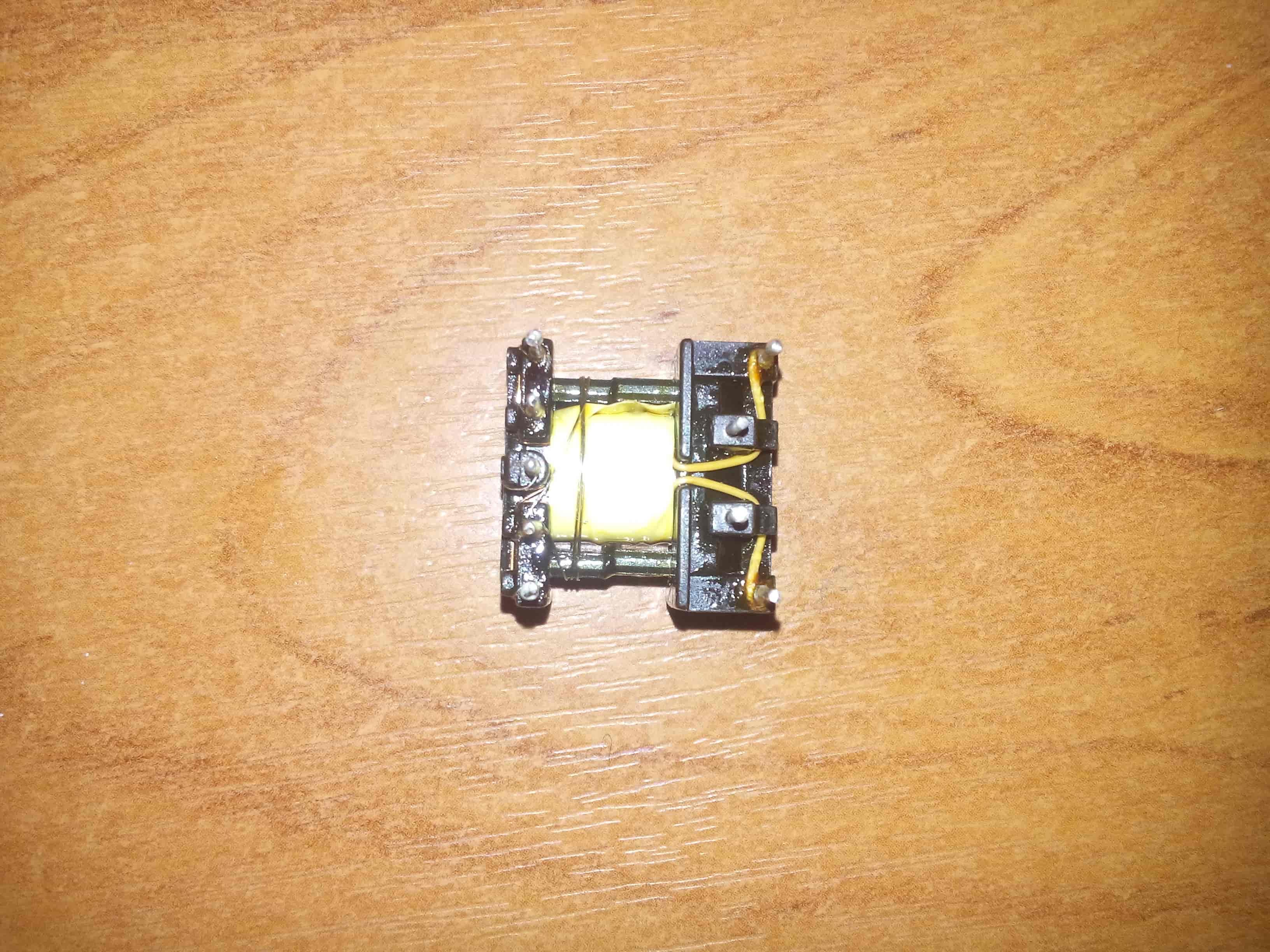

Здравствуйте. У вас на форуме впервые. Коротко о себе, недавно начал обучение, слесарь КИПиА.
У меня вопрос по поводу выбора электроэлементов.
Я выпаял трансформатор, из платы зарядного устройства телефона. Хочу знать, где у него вход и выход? Как это определить?
Имеется плата, двуполупериодного выпрямителя напряжения, сами делали на парах :biggrin: . Вот к ней мне нужен трансформатор.
Прилагаю фото выяного мною трансформатора.

Хреновенько видно, но скорее всего это тр-р от импульсного ЗУ и он вам не подойдет никак. Если же обычный, то обычно первичная та, что имеет бОльшее сопротивление, тоньше провод и больше витков. Сердечник импульсного- из феррита, обычного из пластин стальных.

Как правило на ТР первичная обмотка более тонкий провод и имеет большее сопротивление чем вторичная выполнена более толстым эмальпроводом. Вот так и определите визуально или с помощью мультиметра замерив сопротивление обмоток.
PS/на фото первичка с лева а вторичка(желтый) с право.
Не в обиду ну это рассказывают даже в школе.

С этим тр-ром смысл возиться один- ради общего развития и изучения, в сеть его включать нельзя.
