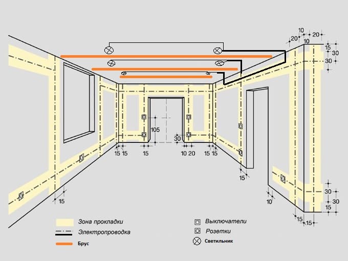

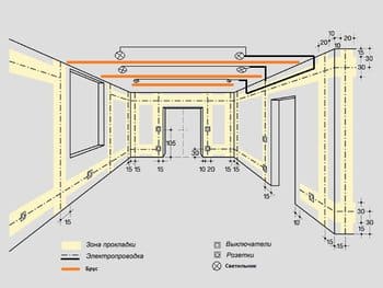

Сообщение Константин » 20 янв 2017, 16:17
Makintosh писал(а):Источник цитаты кабель убрать в короткую металлическую трубу
Не можно, а нужно. А еще можно обрулить обрешетку по стене при монтаже системы электропитания для точечных светильников.
Makintosh писал(а):Источник цитаты анели закреплены на деревянную обрешетку
Странный у вас выбор. В основном предпочтения отдают к металлическому профилю.Не сохнет,не разбухает от излишек паров(влаги).Да и по пожарной безопасности отлично подходит с теми же электрокоммуникациями не когда проблем нет. Крепи, что хочешь.
Проводка под подвесным потолком
Сообщение mastervictor » 20 янв 2017, 16:21
Makintosh писал(а):Источник цитаты Заземление это отдельная тема, давайте тут по теме первого поста.
Да вроде разобрались!Поехали дальше?
Makintosh
Сообщения: 7
Зарегистрирован: 20 янв 2017, 14:22
Сообщение Makintosh » 20 янв 2017, 16:22
Константин писал(а):Источник цитаты В основном предпочтения отдают к металлическому профилю.
Дерево было выбрано мастером несколько лет назад. Я же по неопытности не смог возразить. Сейчас я бы конечно сделал металлический.
Константин писал(а):Источник цитаты А еще можно обрулить обрешетку по стене
Это как?
Сообщение Константин » 20 янв 2017, 16:41
Makintosh писал(а):Источник цитаты Это как?
Да вот так
