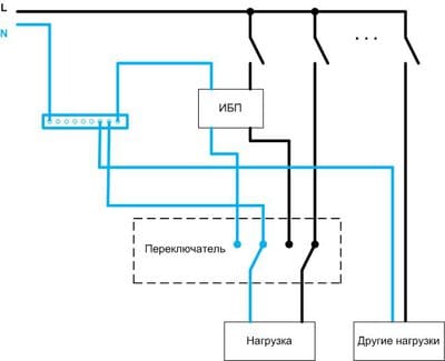

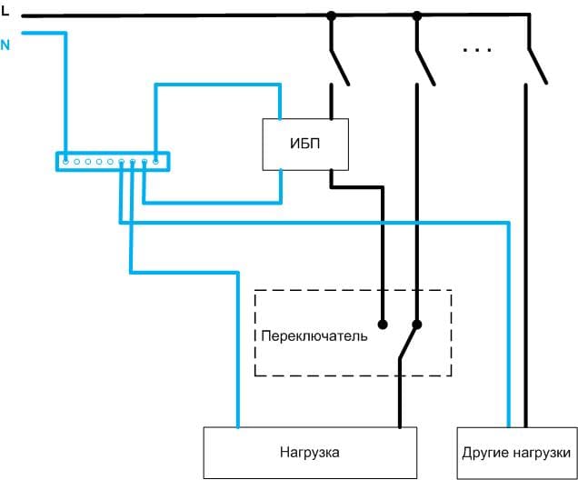

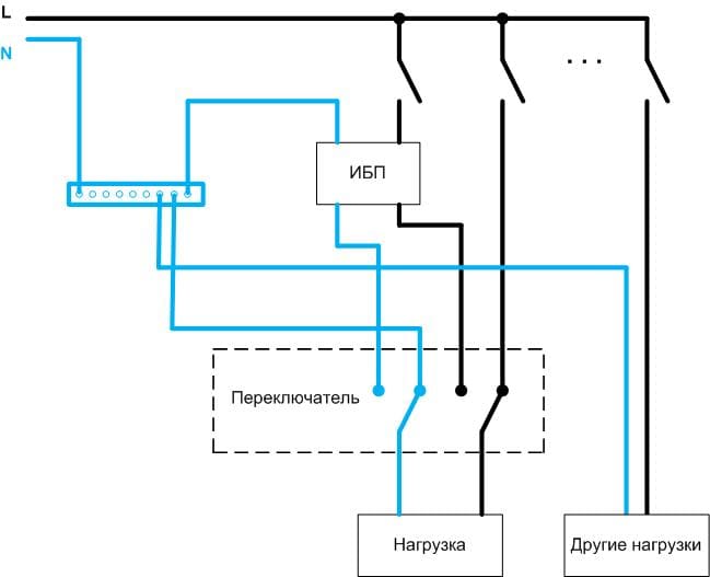

Читаю ваши статьи и вот решил посоветоваться.
Нужно подключить нагрузку к источнику бесперебойного питания (ИБП) с возможностью переключения на питание от общей сети.
Вопрос в том как подключать нулевой провод идущий от ИБП. С одной стороны вроде как комутировать нулевой провод нельзя, с другой подключать к общей нулевой шине тоже как то берут сомнения.
Как вы думаете будет правильней подключить и почему?
Набросал схемки этих двух вариантов подключения, надеюсь будет понятно.
Первый вариант с однополюсным переключателем и общим нулем
а второй переключатель двухполюсный с разделенным нулем

Пермяков Сергей, вариант второй. Вместо переключателей и перекидных рубильников используйте контакторы - собирайте схему АВР

Мужики, зачем лезть в дебри. Вопрос стоит в том как подключать НОЛЬ (N) от ИБП? На общую шину или через переключатель?
П.С. Работают обе схемы, вопрос в том какая из них правильная? Смущает то что где то там в ПУЭ написано что ноль с землей коммутировать нельзя.

Контакторы однополюсные или двухполюсные? Ноль как переключать?
tupos
Сообщения: 1344
Репутация: 303
Откуда: Шадринск
Подключение нагрузки к ИБП с возможностью переключения на питание от общей сети.
Сообщение tupos » 21 окт 2015, 06:50
Пермяков Сергей писал(а):Источник цитаты Контакторы однополюсные или двухполюсные? Ноль как переключать?
Поставьте двухполюсный. С коммутацией нуля не заморачивайтесь, нельзя коммутировать РЕ и PEN проводники
