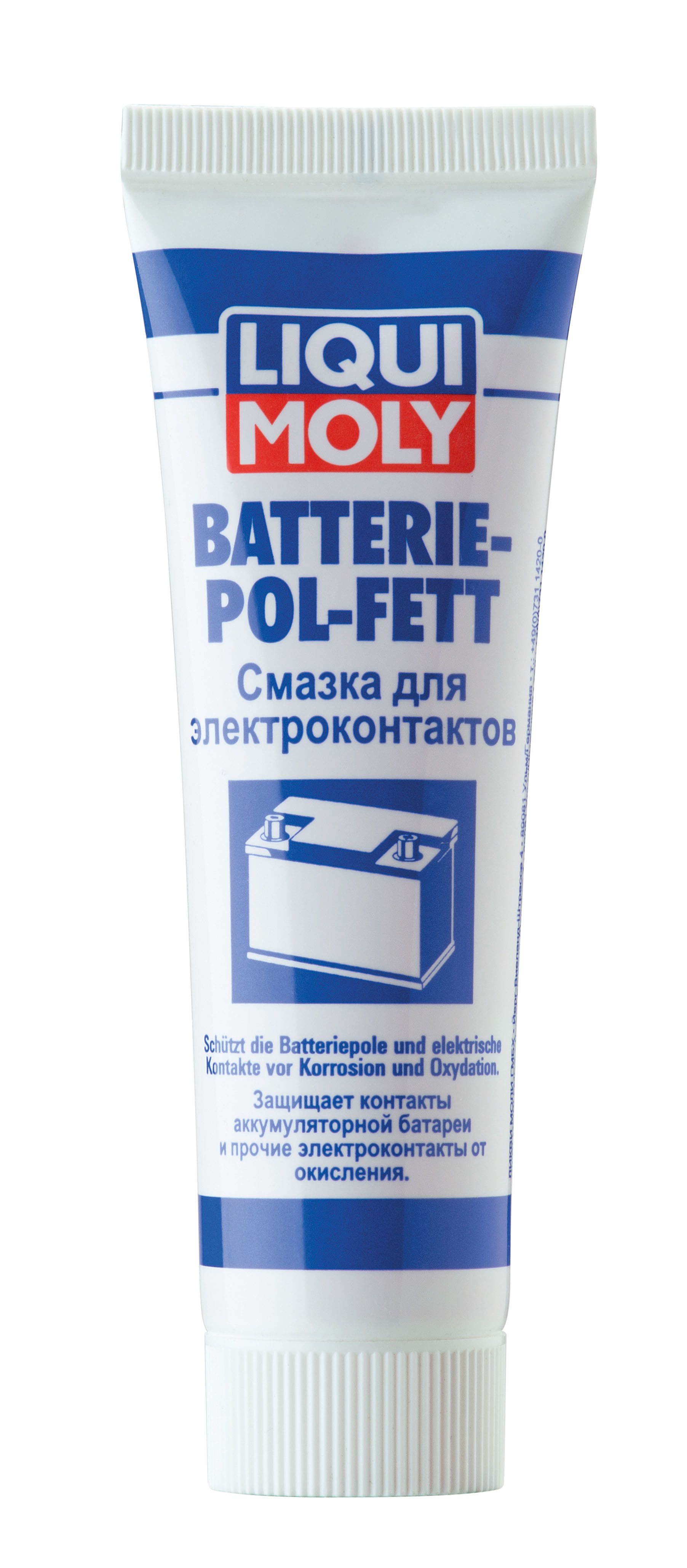

Валяется в гараже для смазки клемм АКБ. Годится как "контактная проводящая паста", рекомендуемая для смазки жил перед опрессовкой для лучшего долговременного контакта жил с гильзой ?
Ручной инструмент
Сообщение ПАВ » 04 фев 2017, 09:16
... Специально предназначено для клемм аккумуляторов, а также для электрических контактов и разъемов в автомобилях. Смазка является диэлектриком. Очистить загрязненные клеммы, детали и т.п., соединить разъёмы и нанести смазку поверх клемм...(с)
При смазке клемм АКБ требование, уверен, одно- смазка должна быть кислотостойкой. Еще при СССР делали отличную ВНИИНП-279- аналог этой Ликви.
Есть и давно медная паста для клемм, есть автомобильная КСБ- содержит чешуйчатую медь, есть такая- http://liquimoly.ua/Kupfer-Paste--Kupfer-Spray, я бы на это обратил внимание.

ПАВ писал(а):Источник цитаты нанести смазку поверх клемм
я смазываю клеммы перед соединением и читаю что люди тож так делают именно этой, неправильно что-ли раз диэлектрик ? :sad: где узнали что диэлектрик ?
выходит, эта вещь не годится ? нужна спецпаста/мазь шоб не была диэлектриком, а наоборот ?
Ручной инструмент
Сообщение ПАВ » 04 фев 2017, 10:56
А я считаю это неправильным ни в авто, ни в большой электрике, если речь только о смазке, без меди! Смысл меж двух поверхностей мазать непроводящим в 99,9% случаев веществом? Контакт улучшится? Часто слышал и видел- ...а я зачищаю, вытираю насухо, мажу Литолом и собираю!...
Мажьте, если в это верите. Защита имеет смысл снаружи, защищающая сверху, опять же- мое мнение, часто очень не совпадающее с мнением правительства.

ПАВ писал(а):Источник цитаты Защита имеет смысл снаружи
закрывает микрощели через которые влага подбирается к контактному пятну.
Ручной инструмент
Сообщение ПАВ » 04 фев 2017, 11:26
Вот сверху пусть и закрывает, а не делает прокладку между поверхностями.

Надо видимо провести эксперимент в авто, перестать мазать клеммы АКБ и посмотреть на опыте будет окись или нет. Раньше в мотороллере у нас без смазки (о которой мы и не знали при СССР) клеммы АКБ обрастали окисью с каким-то белым налётом. Приходилось периодически чистить.
A.Li

Сообщение A.Li » 04 фев 2017, 11:39
Тогда , применительно к контактам в электрике, будем считать что нет лучшего долговременного контакта чем металл-металл. И пятно такого контакта не окисляется со временем если будет плотным, т.к. следовательно, не пустит воздух и влагу в пятно контакта.

Сообщение ПАВ » 04 фев 2017, 12:20
Клеммы на АКБ обрастают от плохой герметизации выхода "пенька" клеммы и просачивания газов на улицу. Нормальные не потеют и не окисляются годами, даже советские, если приемки ЗАКАЗЧИКА.
Для уменьшения рекомендовали и давно, надевать на пенек шайбу войлочную, пропитанную чем-то стойким к кислоте.

ПАВ писал(а):Источник цитаты Нормальные не потеют и не окисляются годами,
Но если АКБ обслуживаемая, т.е. с отверстиями в пробках...газы выходят ведь, особенно в жару. Отсюда и возможность окисления клемм. Не так разве ?

Сообщение A.Li » 04 фев 2017, 12:44
Контактная проводящая паста , видимо, нужна только для соединения алюма с медью, как защищающая алюм от окисления и, следовательно, от нагревания в месте контакта.
Ручной инструмент
Сообщение ПАВ » 04 фев 2017, 13:03
Алюминий и защищать не надо- оксидная пленка на нем появляется сразу и бегом, она стойкая и к нагреву- до 2300 С, и к химии. А от недоконтакта и перегрева не спасет ничего.
