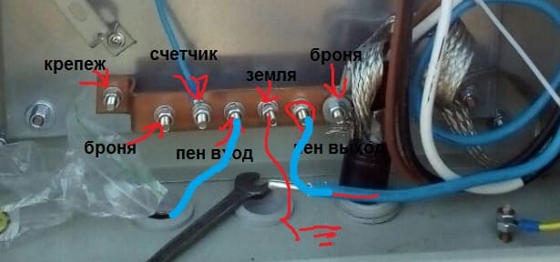

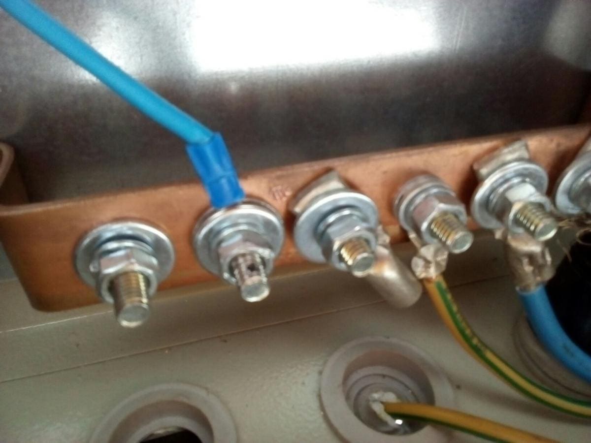

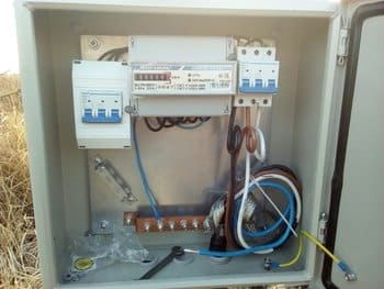

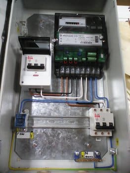

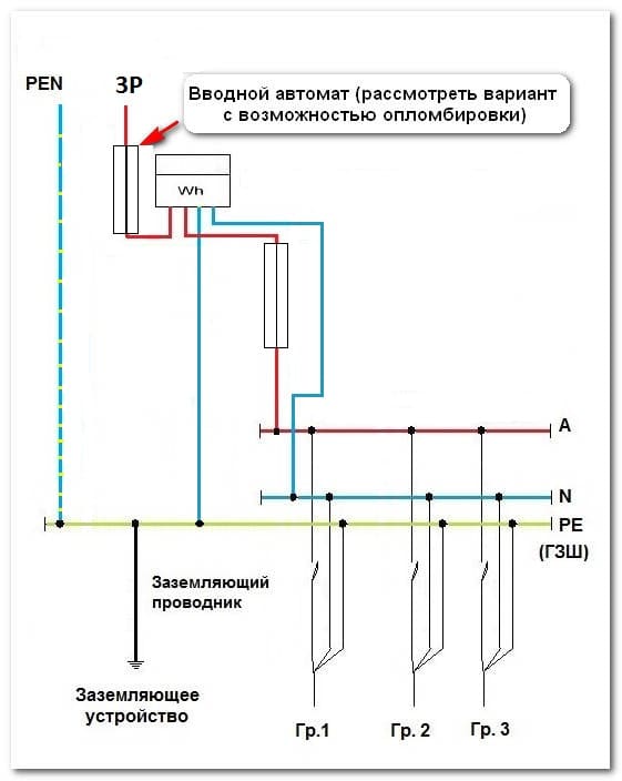

собрал себе в дом вот такой ЩУ. вход сетевая организация пока не торопится делать, ну это пока ладно. сейчас надо выполнить свою часть тех условий. вопрос следующий. надо ли готовить пломбировать pen шину?
шина вблизи так, места обозначил
схема так
общий вид пломбировки входного и счетчика вот так
п.с. дополнительно сделал отверстие в винте N на счетчик и рядом на шине, типа снять я его не смогу.

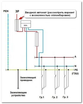

Сообщение Константин » 10 фев 2017, 17:38
chebunka писал(а):Источник цитаты п.с. дополнительно сделал отверстие в винте N на счетчик и рядом на шине, типа снять я его не смогу.
Интересная идея.
chebunka писал(а):Источник цитаты надо ли готовить пломбировать pen шину?
Никогда проблем не возникало с пломбировкой PEN. Выполняю по схеме с 2 мя Шинами PE и N.
Лишних вопросов и замечаний От Сетей и Энергосбыта нет.

Сообщение chebunka » 10 фев 2017, 18:34
я не планирую делить пен в щу.
потому и возник вопрос, затребуют пломбировку гзш или нет.
более того, для меня до сих пор вызывает вопрос для чего эта пломбировка при делении пен нужна.
счетчик меркурий, на вашем фото по инструкции запитывается только нулем. хотя для измерения он вряд ли нужен. внутри 3х фазных счетчиков звезда, питание найдется.
Нужно ли опломбировать шину N и РЕ?
Сообщение Константин » 10 фев 2017, 19:11
chebunka писал(а):Источник цитаты счетчик меркурий, на вашем фото по инструкции запитывается только нулем.
Он и запитан там "Нулем" От ГЗШ отошел к прибору учета не PEN уже, а N. Защитные нулевые проводники должны быть сечением не менее 16мм2 аллюминия или 10мм2 меди. К прибору учета отходит от ГЗШ провод сечением 6мм2 Это уже N.
chebunka писал(а):Источник цитаты более того, для меня до сих пор вызывает вопрос для чего эта пломбировка при делении пен нужна.
Для того в случаи расположения расчетных приборов учета в нутри объекта,что бы у вас не было туда доступа хитрить со схемой подключения счетчика. Лево его отключать от сети открутив N провод от клеммы ГЗШ. И на халяву патом пользоваться электроэнергией.
chebunka писал(а):Источник цитаты хотя для измерения он вряд ли нужен. внутри 3х фазных счетчиков звезда, питание найдется.
Интегрированная схема прибора учета питается сетевым напряжением 220в у однофазных приборов учета. Для его наличия требуется N. На трехфазных думаю таже. Хотя не проверял именно на меркурии. Скат и энергомера спокойно останавливают счетный механизм при потери ноля.
chebunka писал(а):Источник цитаты я не планирую делить пен в щу.
А какой тип системы заземления вы вообще планируете?

Сообщение mastervictor » 10 фев 2017, 20:43
chebunka писал(а):Источник цитаты общий вид пломбировки входного и счетчика вот так
Я бы не принял!
На вводной АВ в боксе,СИП должен прийти сверху,а не снизу!
1.7.171. Для защиты людей и животных при косвенном прикосновении должно быть выполнено автоматическое отключение питания с применением системы TN-C-S. Разделение PEN-проводника на нулевой защитный (РЕ) и нулевой рабочий (N) проводники следует выполнять на вводном щитке.
Ваша шина ни в одни ворота не лезет,делите,и ПЕН под пломбировку!
chebunka писал(а):Источник цитаты типа снять я его не смогу.
Я типа пломбировать это не буду!
