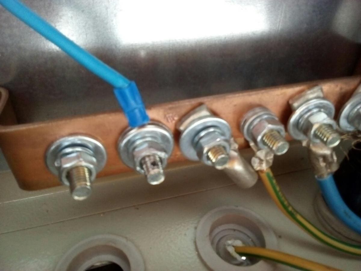

Константин писал(а):chebunka писал(а):Источник цитаты счетчик меркурий, на вашем фото по инструкции запитывается только нулем.
Он и запитан там "Нулем" От ГЗШ отошел к прибору учета не PEN уже, а N. Защитные нулевые проводники должны быть сечением не менее 16мм2 аллюминия или 10мм2 меди. К прибору учета отходит от ГЗШ провод сечением 6мм2 Это уже N.chebunka писал(а):Источник цитаты более того, для меня до сих пор вызывает вопрос для чего эта пломбировка при делении пен нужна.
Для того в случаи расположения расчетных приборов учета в нутри объекта,что бы у вас не было туда доступа хитрить со схемой подключения счетчика. Лево его отключать от сети открутив N провод от клеммы ГЗШ. И на халяву патом пользоваться электроэнергией.chebunka писал(а):Источник цитаты хотя для измерения он вряд ли нужен. внутри 3х фазных счетчиков звезда, питание найдется.
Интегрированная схема прибора учета питается сетевым напряжением 220в у однофазных приборов учета. Для его наличия требуется N. На трехфазных думаю таже. Хотя не проверял именно на меркурии. Скат и энергомера спокойно останавливают счетный механизм при потери ноля.chebunka писал(а):Источник цитаты я не планирую делить пен в щу.
А какой тип системы заземления вы вообще планируете?
1. N идет на прибор учета. а зачем выход с него делать?
2. я же специально указал про пломбировку n прибора учета
хитрые схемы это что?? мне нужны точные ответы.
