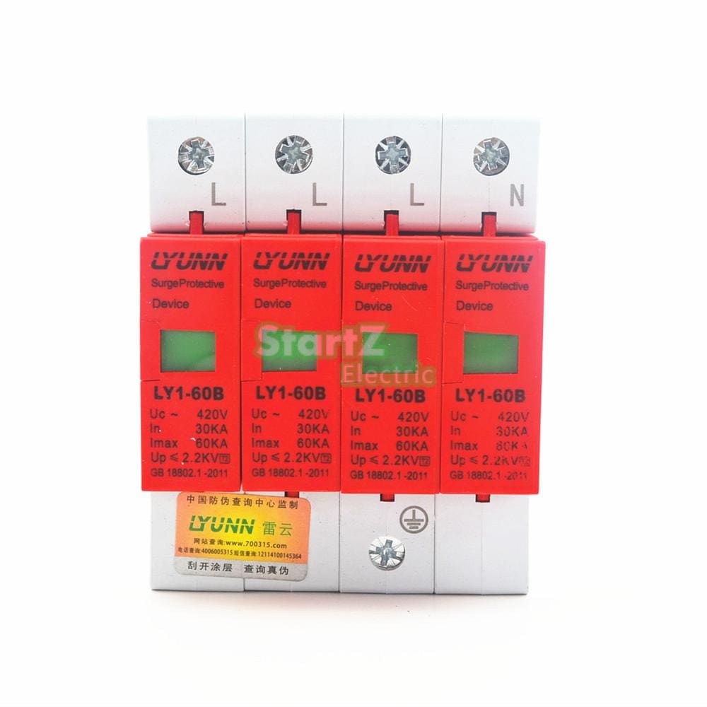

1.Я немного изменил своё цитируемое сообщение в пунктах выбора автоматов.
2.Сколько стоит ИЭК УЗИП 1кл. и 2кл.?
