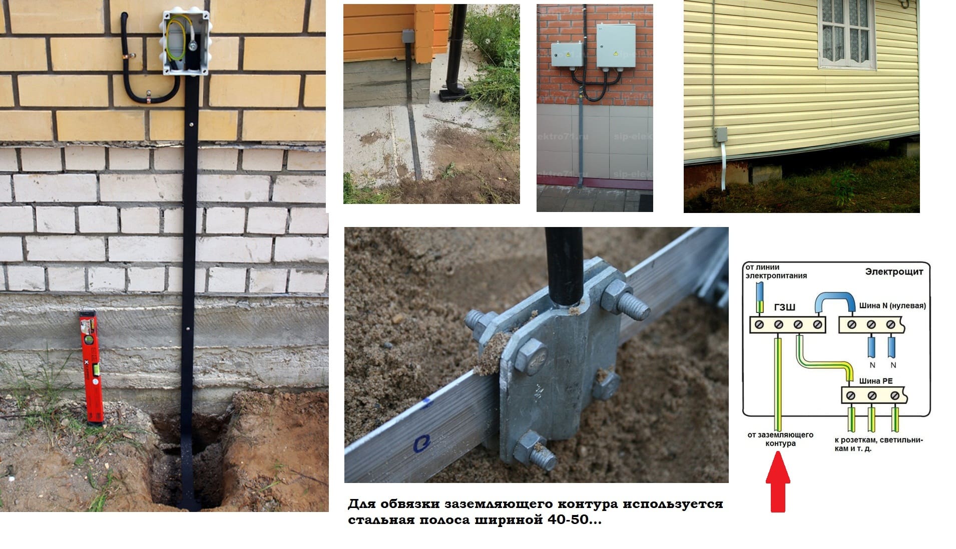

Сообщение TOPMO3 » 04 мар 2017, 07:47
IliaBkmz писал(а):Источник цитаты - думаю, заказать измерения и развеять сомнения...
Не нада ... для системы ТТ, у Вас стопудово будет соответствующее требованиям.
IliaBkmz писал(а):Источник цитаты ВОпрос: не как не могу ни где найти - что должно быть на концах заземляющего провода? Его к каждой трубе и подрозетнику - нужно крепить под болт (гайку) - но что должно быть на концах проводах в этом месте?
Воть ...

Сообщение IliaBkmz » 04 мар 2017, 09:22
А соединение шин N и PE (как на рисунке) - обязательное решение?

Сообщение IliaBkmz » 04 мар 2017, 09:26
Это картинка, наверное не для ТТ?

Сообщение A.Li » 04 мар 2017, 10:05
IliaBkmz писал(а):Источник цитаты Это картинка, наверное не для ТТ?
IliaBkmz писал(а):Источник цитаты А соединение шин N и PE (как на рисунке) - обязательное решение?
да, в ТТ соединять шины N и РЕ не надо. ТТ- это независимое заземление. Если соединить - это будет , имхо, TN-C-S . Об этих двух системах, между которыми Вы должны выбрать, почитайте внимательно, что непонятно спросите у наших профи. Вам надо знать плюсы и минусы обоих. Я пока больше сторонник ТТ.

Сообщение Константин » 04 мар 2017, 10:42
TOPMO3 писал(а):Источник цитаты Воть .
Болтовое соединение нельзя в грунт закапывать(да еще без гидроизоляции). Оно ржавеет и теряет свои свойства. На фото с полосой оцинкованной кто-то отмочил не то, что надо.
Сообщение Константин » 04 мар 2017, 10:44
Да. Это для tn-c-s.
Сообщение mastervictor » 04 мар 2017, 10:45
Я бы провод в наконечник одел,и на болт к шине посадил!
Сообщение Константин » 04 мар 2017, 10:46
mastervictor писал(а):Источник цитаты Я бы провод в наконечник одел,и на болт к шине посадил!
В грунт что ли?
Сообщение mastervictor » 04 мар 2017, 11:20
Константин писал(а):Источник цитаты В грунт что ли?
Вместо этой плашки! :wink:
