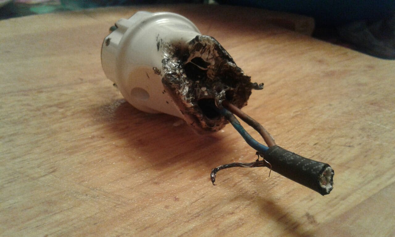

Сообщение slavicsokolov » 12 мар 2017, 23:21
Вот вилка соседей

Сообщение Восток » 12 мар 2017, 23:34
slavicsokolov писал(а):Источник цитаты Вот вилка соседей
Ну и что. Вот это фото и как раз и подтверждает что РЕ проводник , на котором оказалась фаза имел контакт с оборудованием, корпус которого имел металлическую связь с трубопроводами, которые не были задействованы ( не выполнена) Основная системва уравнения потенциалов.

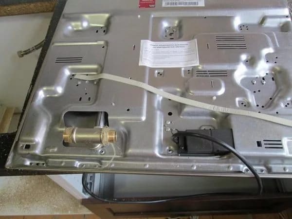

ПАВ писал(а):Источник цитаты т.е. тонкий провод прожег стальную трубу газопровода? Или как это понимать???
Как я понял, он прожег гибкую трубу которой подключена плита. Там эта трубка чуть толще фольги.
Удаление трубки подводки плиты и провод питания газовой плиты - далеко не сделаешь.
Вот например варочная панель:
Как видно - расстояние меду подводки газа и выходом провода - смешное.

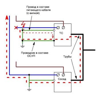

Сообщение TOPMO3 » 13 мар 2017, 11:28
Леопольд писал(а):Источник цитаты Хочу спросить - как ОСУП повлияло в данном случае на пожар?
Вы забыли приписать "БЫ" ... так как ОСУПа не было ... а если бы у ТС ОСУП был, а у соседа нет ... то ток пошел бы вот так, как на картинке ... горело бы только у соседа.
