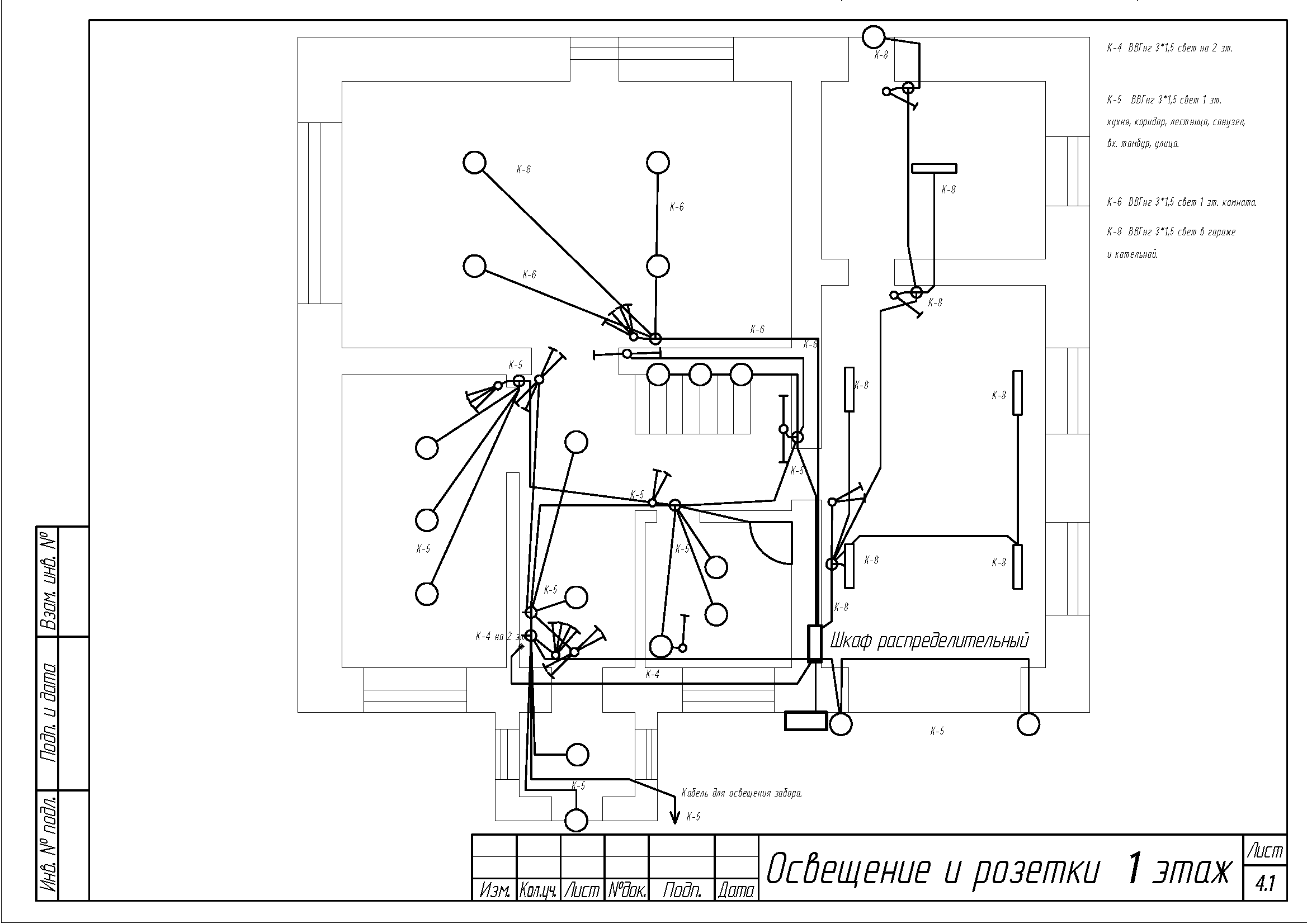

Сейчас скину проект сюда, который должен был быть, но там расположение некоторый выключателей, розеток и прочее не такое, какое есть.

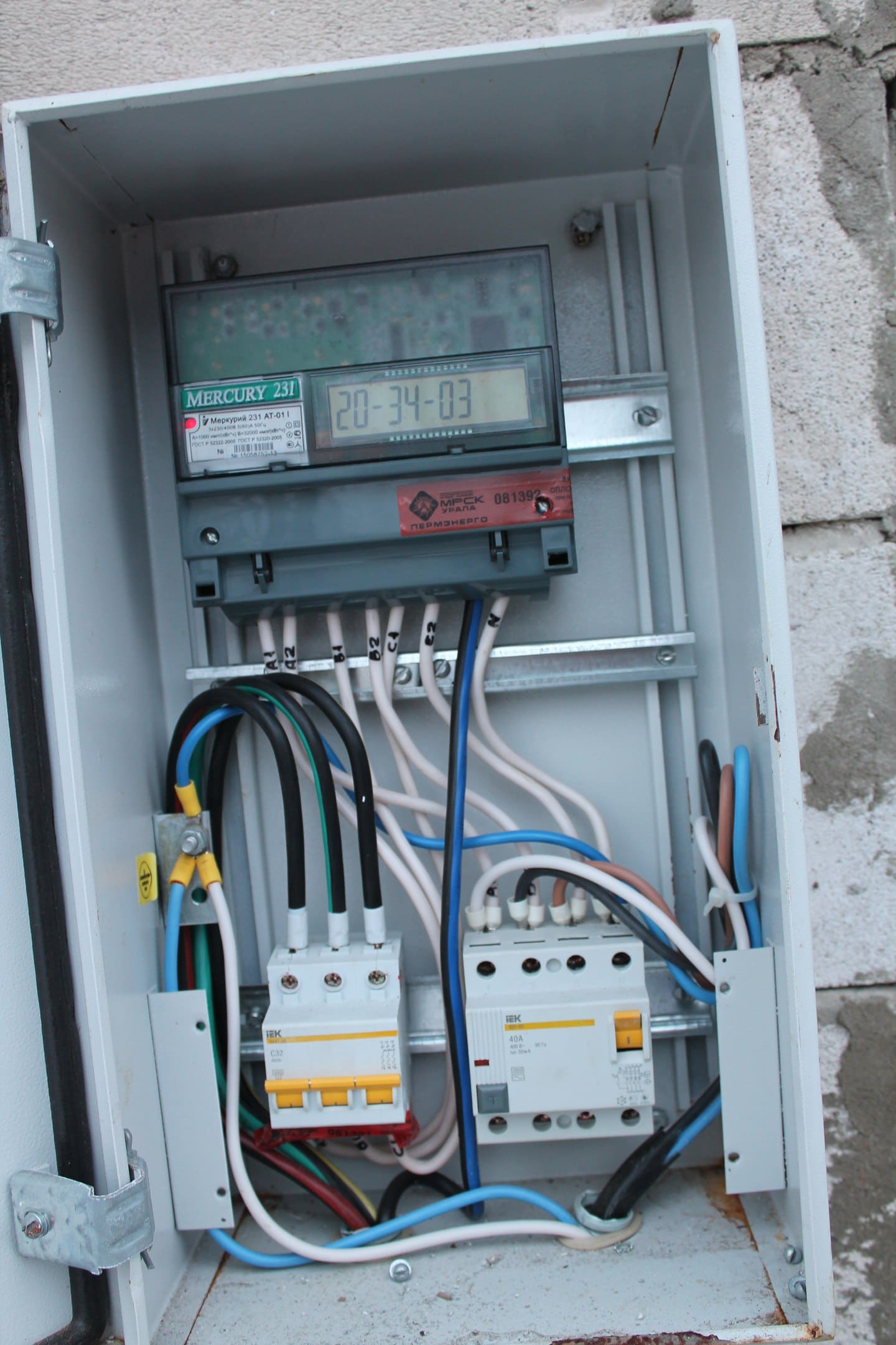

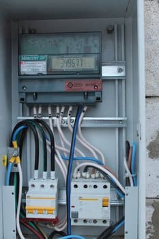

3. В ШУЭ стоит УЗО на 50A 100 mA

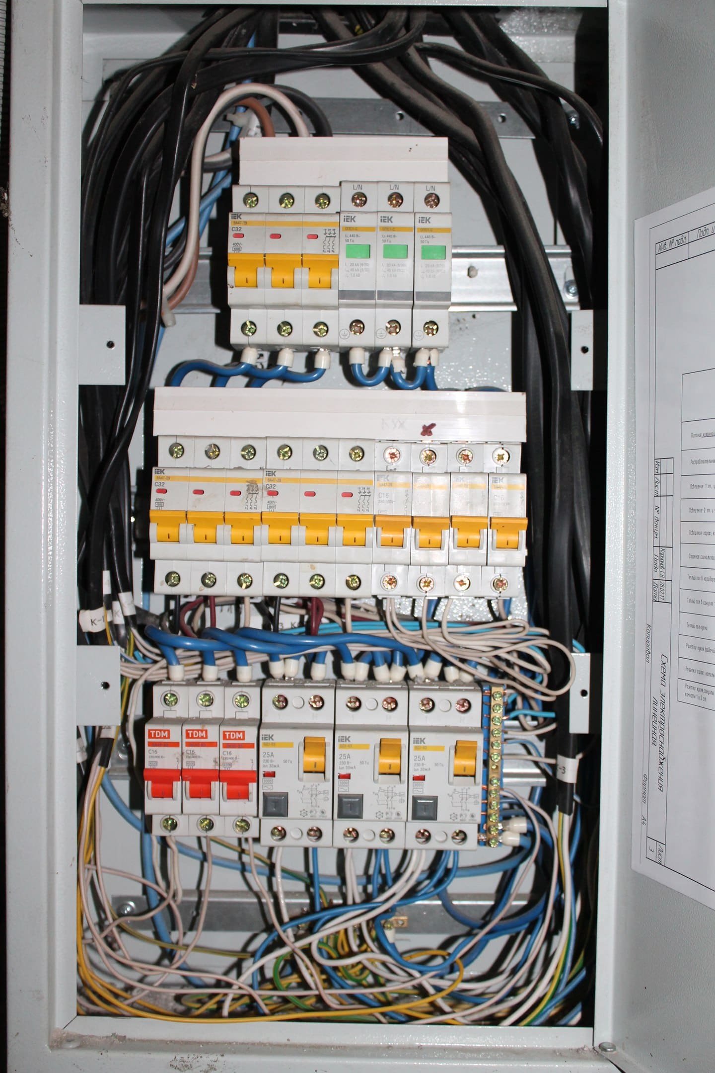

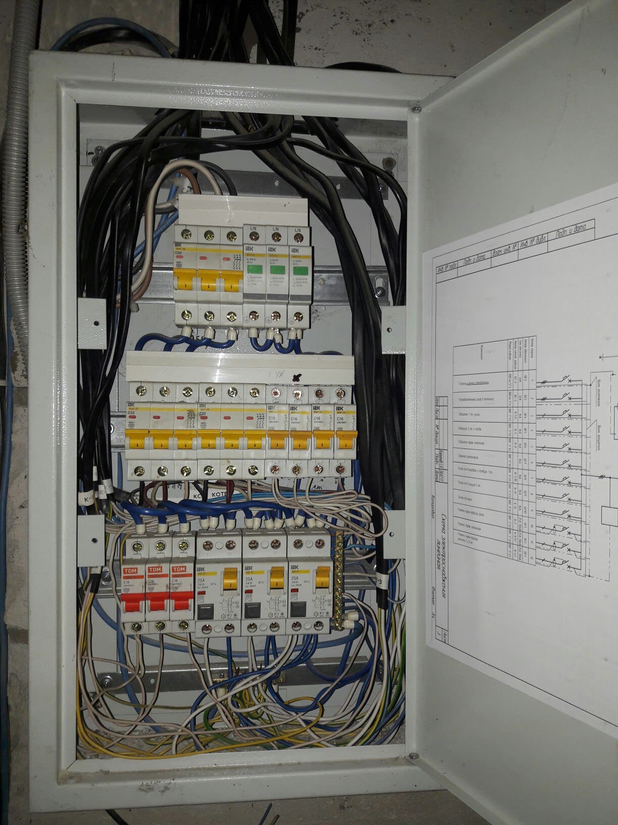

5. в шкафе паутина.

PDF прикрепить не могу. Так что дам ссылку на схему https://yadi.sk/i/KXDAYIMR3GkUrJ
Ну и паутина в распредшкафу

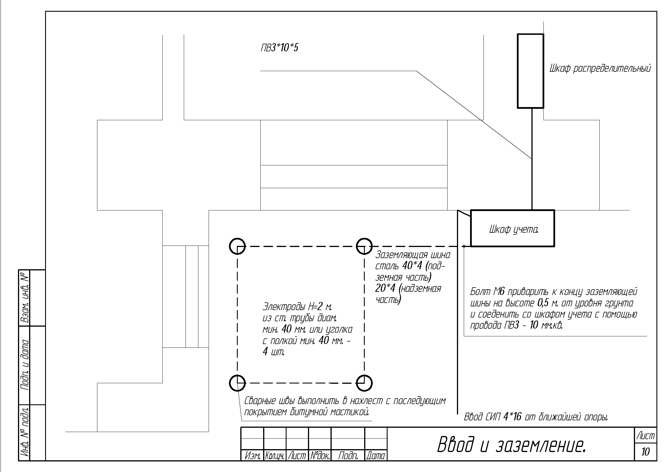

В земле траншеи не надо чтоли? Я ж виде на этом же сайте и смотрел, как оно должно быть сделанно.

3.УЗО 50А, 100мА, купленный Шнайдер, 3-полюсные автоматы, автоматы TDM в щите, УЗО на линиях придется выбросить.
4.Добавить в каждую фазу реле напряжения с обвязкой, электромеханическое УЗО 30мА типа А.

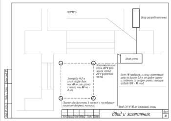

7.Нарисуйте, как хотите сделать заземление на улице. В доме есть погреб?

11.Дайте фото щита бОльшего разрешения, а то не видно всех надписей. Фото схемы на двери щита, щит счетчика.

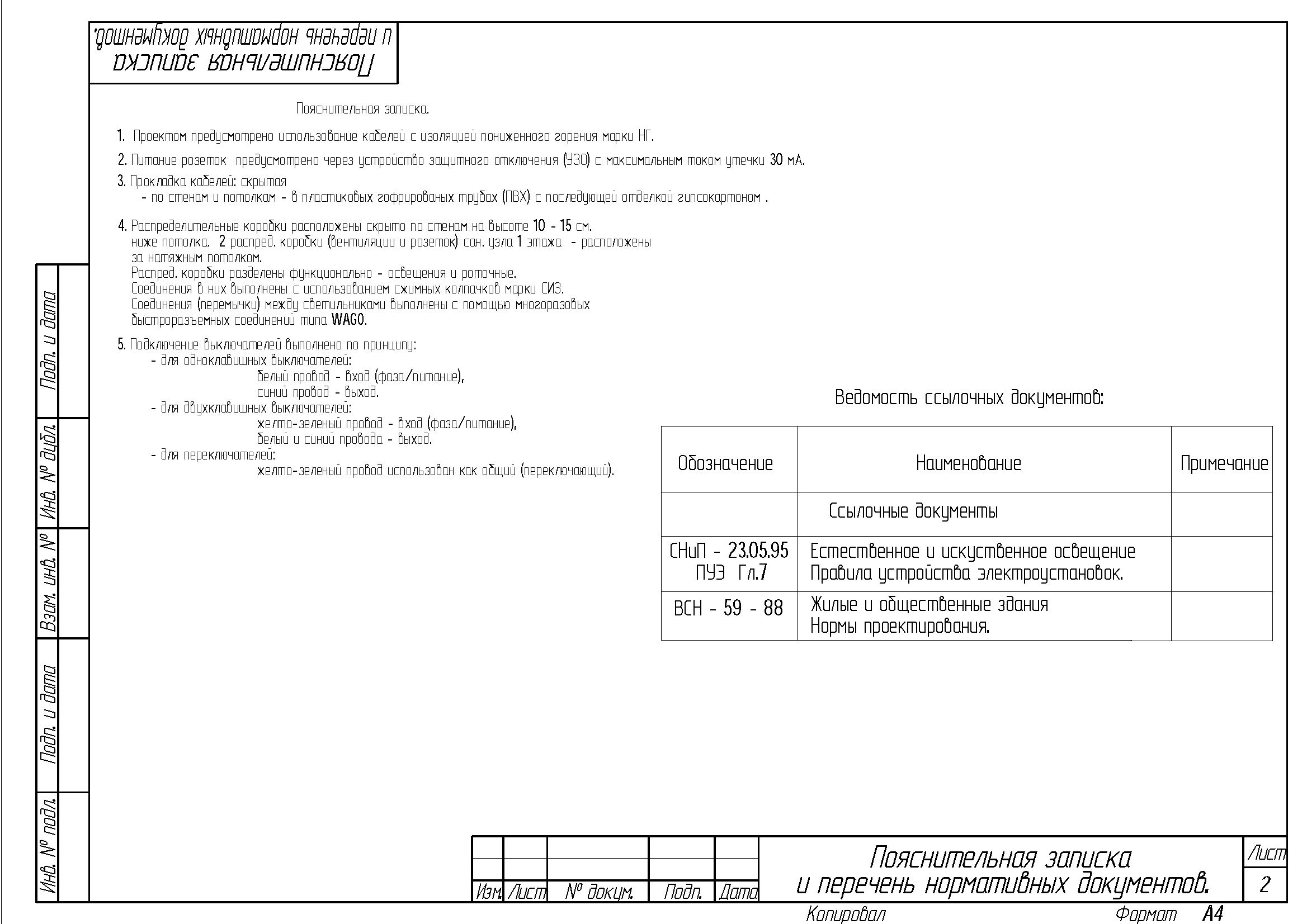

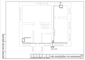

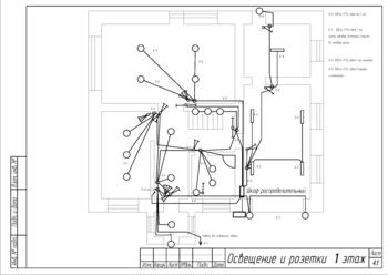

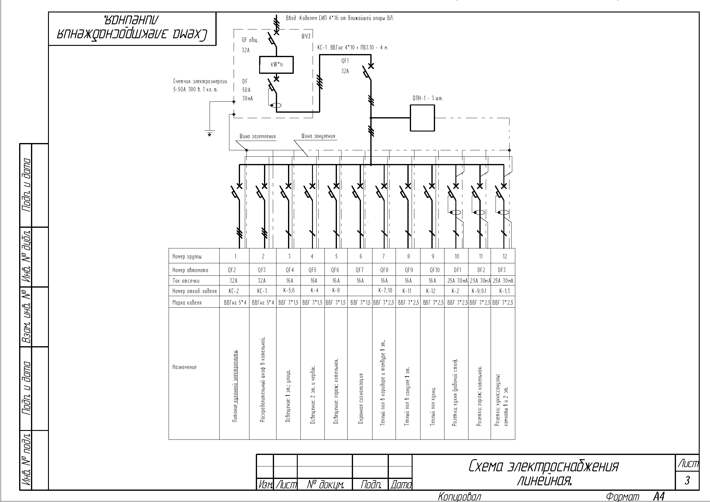

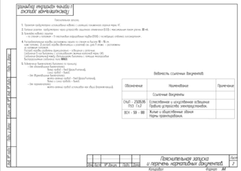

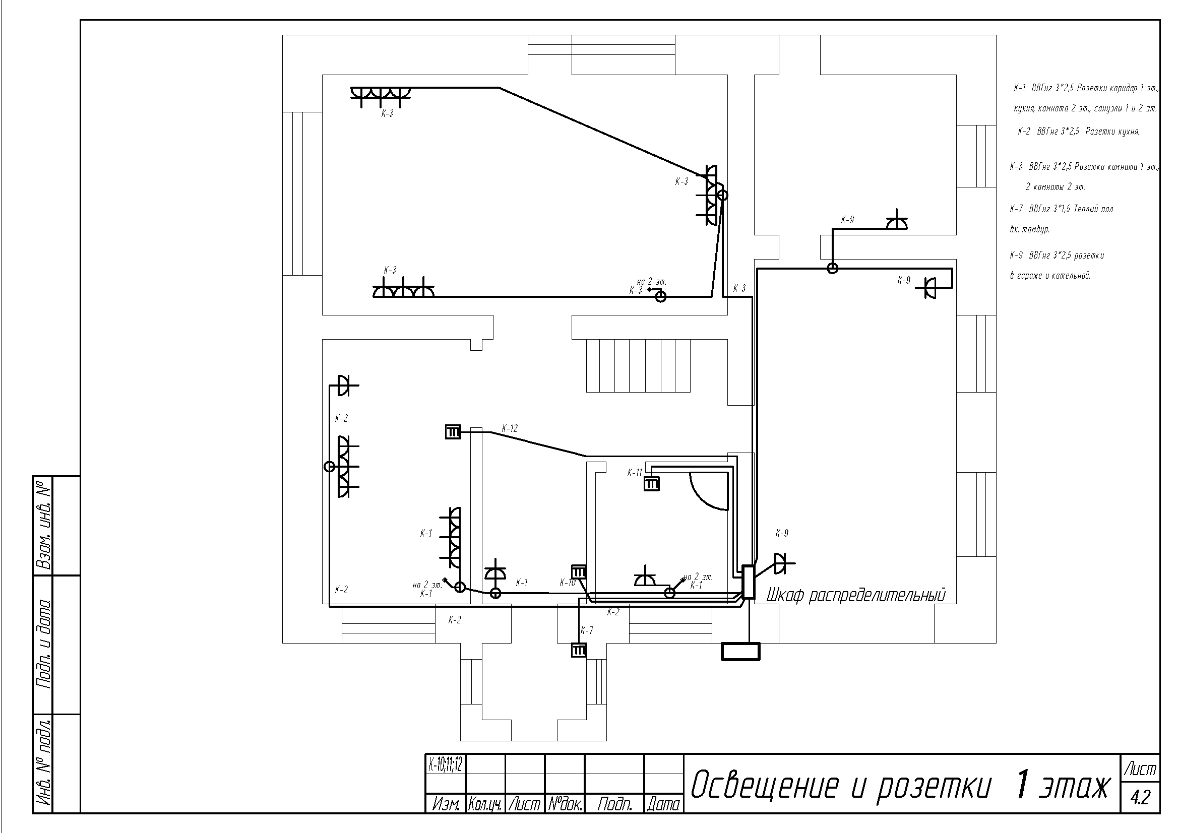

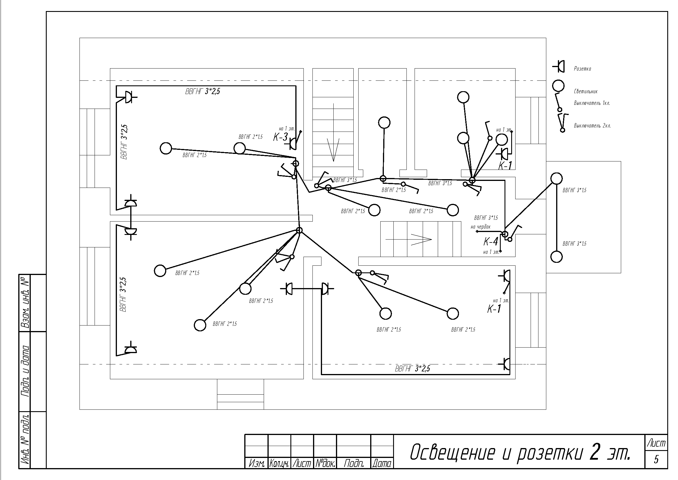

ссылка почему-то побилась. pdf в картинки пересохранил. Проект делал не я, а электрик.
На вопросы ответить смогу либо сегодня поздно вечером, либо только уже завтра

Разрешение чертежей плохое, надписей не видно.

Ну что вам сказать, ошибок в этом проекте много. Вот самые грубые:
Лист 3 Схема электроснабжения линейная.
1. Не верные номиналы DF 50 А / 30 мА.
ПУЭ
7.1.83.[u] Суммарный ток утечки сети с учетом присоединяемых стационарных и переносных электроприемников в нормальном режиме работы не должен превосходить 1/3 номинального тока УЗО.[/u] При отсутствии данных ток утечки электроприемников следует принимать из расчета 0,4 мА на 1 А тока нагрузки, а ток утечки сети - из расчета 10 мкА на 1 м длины фазного проводника.
Иными словами суммарный ток утечки сети всех проводов и всего присоединенного оборудования не должно быть выше 10-12 мА, а у вас он будет выше что может вызвать ложное срабатывание . Там нужно ставить номинал 50 А /100 мА.
2. Автомат QF4 16 А Освещение 1 этаж ; улица.
Нарушение ПУЭ
6.1.49. Для установок наружного освещения: освещения фасадов зданий, монументов и т.п., наружной световой рекламы и указателей в сетях TN-S или TN-C-S рекомендуется установка УЗО с током срабатывания до 30 мА, при этом фоновое значение токов утечки должно быть, по крайней мере, в 3 раза меньше уставки срабатывания УЗО по дифференциальному току.
Должено стоять УЗО на 30 мА
3. Автомат QF8: QF9; QF10 16 А Теплый пол
Нурушение ГОСТ Р 50571.25-2001
5.3 Основной защитой от поражения электрическим током в электроустановках распределенного электрообогрева является двойная или усиленная изоляция токоведущих частей распределенных электронагревательных элементов (нагревательных и вспомогательных жил электронагревательного кабеля, токоведущих частей монтажных концов, нагревательных пленок, токоведущих элементов электронагревательных пластин). Дополнительной защитой является применение автоматических выключателей дифференциального тока (АВДТ) по ГОСТ 51327.1 и выключателей дифференциального тока (ВДТ) по ГОСТ 51326.1 с металлической оплеткой или с повивом брони электронагревательного кабеля, экранным слоем электронагревательной пленки (пластины) или УВЭП как это показано на рисунке В.6.

Восток писал(а):Источник цитаты 1/3 номинального тока УЗО.[/
Я бы здесь подправил этот пункт ПУЭ так: "1/3 дифференциального номинального тока отключения УЗО", У некоторых бывает путаница.
Уверен в проекте необходимо разработать схемы основной и дополнительной систем уравнивания потенциалов ПУЭ п. 1.7.78.

Восток писал(а):Источник цитаты 1. Не верные номиналы DF 50 А / 30 мА.
в схеме это пока не отображено, но УЗО на входе уже стоит 50 А /100 мА. В одном из постов выше я это написал. Электрик изначально ставил 50 А / 30 мА и потом не мог понять, почему его вышибало постоянно.
Восток писал(а):Источник цитаты 2. Автомат QF4 16 А Освещение 1 этаж ; улица.
Ага. Вместо автомата нужно ставить УЗО 16А / 30 мА
Восток писал(а):Источник цитаты 3. Автомат QF8: QF9; QF10 16 А Теплый пол
То есть нужены диффавтоматы?

elalex писал(а):Источник цитаты Фото схемы на двери щита
Это есть на линейной схеме Лист 3
Оххх, что я сегодня увидел там... Дело в том, что я внутренности ШУЭ я вижу только второй раз в жизни. Первый раз я увидел, когда включал автомат (я не всматривался в то, что там происходит), а второй раз сейчас... и я что-то офигел от увиденного. Кстати, о том, что там стоит УЗО с током утечки 100mA меня дезинформировали.
То, что на счётчике пробита пломба МРСК - это плохо?
Почему стоит наклейка МРСК на выходе автомата ? Это практикуют чтоли?
