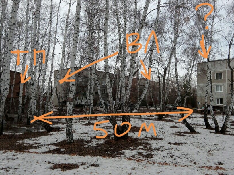

A.Li писал(а):Источник цитаты Что мешает перейти на TN-S и насколько это дорого для местной УК ?
Нет уж , если никак - тот кто должен делать ( не будем говорить о причинах) , то придётся самому всё-таки вложиться в своё ТТ
Я ищу пути подтолкнуть УК сделать заземление (третий провод в квартирах). Председатель УК, электрик сказали что для заземления надо вокруг всей трёхэтажки вырыть траншею и закопать электрод ...- как вам это ???
Меня они слушать не будут- кто я такой ? Они же лучше знают. Rumato писал(а):Источник цитаты это не один миллион

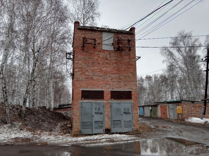

Voloxa писал(а):Источник цитаты Я не понял вопроса. А что, в ведении (обслуживании и ремонте) УК являются и ВЛки и ТПшки?
A.Li писал(а):Источник цитаты А просто- от заземления ТП через ВЛ к ВРУ разве нельзя кинуть отдельный РЕ ? Разве это не будет TN-S ?
Rumato писал(а):Источник цитаты Это называется нарушение проекта.
Если у ответственного за электрохозяйство есть хоть пара извилин, то он с такими идеями пошлет очень далеко.

tupos писал(а):Источник цитаты A.Li, для чего переходить на TN-S? При ВЛ эту систему не выполнить, нужно сооружать КЛ, что в условиях плотной городской застройке иногда не возможно выполнить. Делайте TN-C-S, это и проще и дешевле.
Проревизируйте ввод в дом, ВРУ дома, РУ-0,4 кВ ТП (с соответствующим допуском).На вводе в дом выполняется повторное заземление PEN проводника, выполняется прокладка дополнительного 5-го провода по этажам и установка шины N, изолированной от корпуса этажного щита, на эту шину присоединяете N проводники
