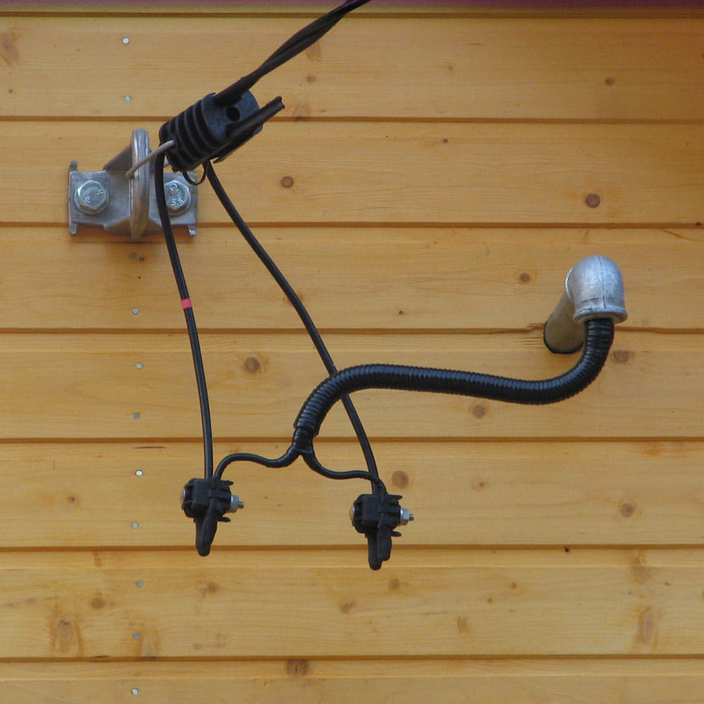

Я бы выбрал этот вариант ... но и самый первыйSanches85 писал(а):Источник цитаты- вести СИП сразу до щита на 1 этаже и его заводить в общий АВ в щите.
... тоже нормальный ... в гофре.... через ответвительные зажимы на медь, далее ВВГнг в оболочке через перекрытие на распределительный щит который расположен на стене 1 этажа.
Sanches85 писал(а):Источник цитаты - вести СИП сразу до щита на 1 этаже и его заводить в общий АВ в щите. Этот вариант вроде как согласно ПУЭ запрещает вести провод СИП внутри зданий.

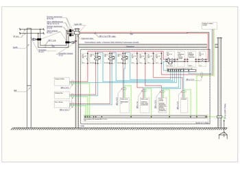

Sanches85 писал(а):Источник цитаты На схеме подвод выполнен СИПом до фасада здания
Rumato писал(а):Источник цитатыSanches85 писал(а):Источник цитаты На схеме подвод выполнен СИПом до фасада здания

Sanches85 писал(а):Источник цитаты Доводы за прокладку внутри ВВГнг:
1. негорючий
Sanches85 писал(а):Источник цитаты Минусы:
1. Есть некоторые сомнения в качестве контакта СИП-зажим-ВВГнг. Однако эти зажимы как я понял используют постоянно в подключениях к линиям электропередач.
2. Также сомнения в герметичности колпачка. Опять же их используют повсеместно.
Восток писал(а):Источник цитаты Если заводить кабель ВВГ нг то сечение должно быть 10 а не 6 по меди.
Rumato писал(а):Источник цитаты Почему?
elalex писал(а):Источник цитаты Хар.С вообще по КЗ может не отключиться
Sanches85 писал(а):Источник цитаты 1. На схеме подвод выполнен СИПом до фасада здания, затем через ответвительные зажимы на медь, далее ВВГнг в оболочке через перекрытие на распределительный щит который расположен на стене 1 этажа.
