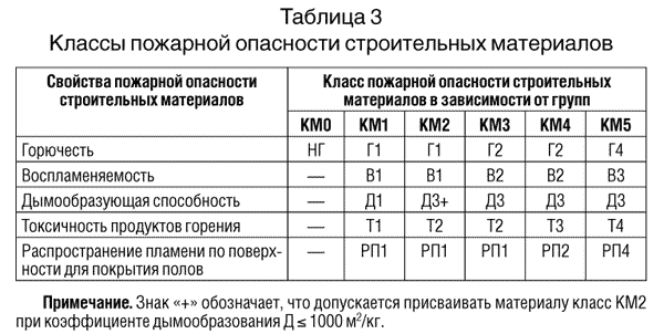

]A.Li, Вам решать как делать, в основном в гофре и делают, но если произойдет пожар не отмажитесь. Сертификат какой-то тухлый, я попробую его отослать в мчс на экспертизу. Выпущен в 2011году, срок действия не указан. Вы лучше посмотрите приложения к ФЗ №123 от 22 июля 2008 года «ТЕХНИЧЕСКИЙ РЕГЛАМЕНТ О ТРЕБОВАНИЯХ ПОЖАРНОЙ БЕЗОПАСНОСТИ» Вот кусочек:
В последнее время мы получаем много вопросов связанных с возможностью использования натяжных панелей в местах общего пользования и местах массового прибывания людей.  Ниже приведены основные правила по использованию натяжных панелей в таких помещениях.
На основании Таблицы №1; Приложения ФЗ №123 от 22 июля 2008 года «ТЕХНИЧЕСКИЙ РЕГЛАМЕНТ О ТРЕБОВАНИЯХ ПОЖАРНОЙ БЕЗОПАСНОСТИ» определить Класс пожарной опасности строительных материалов в зависимости от групп на основании пожарного сертификата.
attachment=0]таб.3.gif[/attachment]
Как видим в классе пожароопасности КМ4 указана горючесть Г2, а не Г1. Сообщите это своему знакомому электрику.

кви-45 писал(а):Источник цитаты Сообщите это своему знакомому электрику
Надо сообщить. Спасибо, буду ждать Вашего ответа из МЧС. Действительно в нескольких местах в инете смотрел и везде КМ4 это Г2. А этот похож на липовый сертификат.
