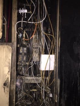

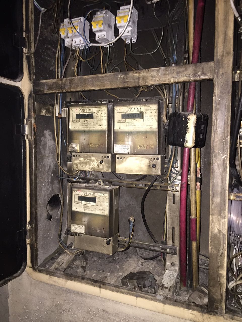

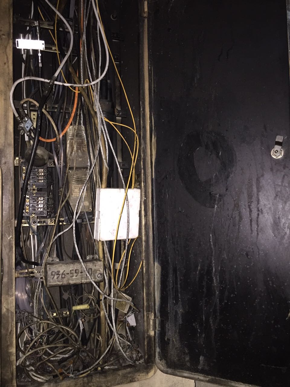

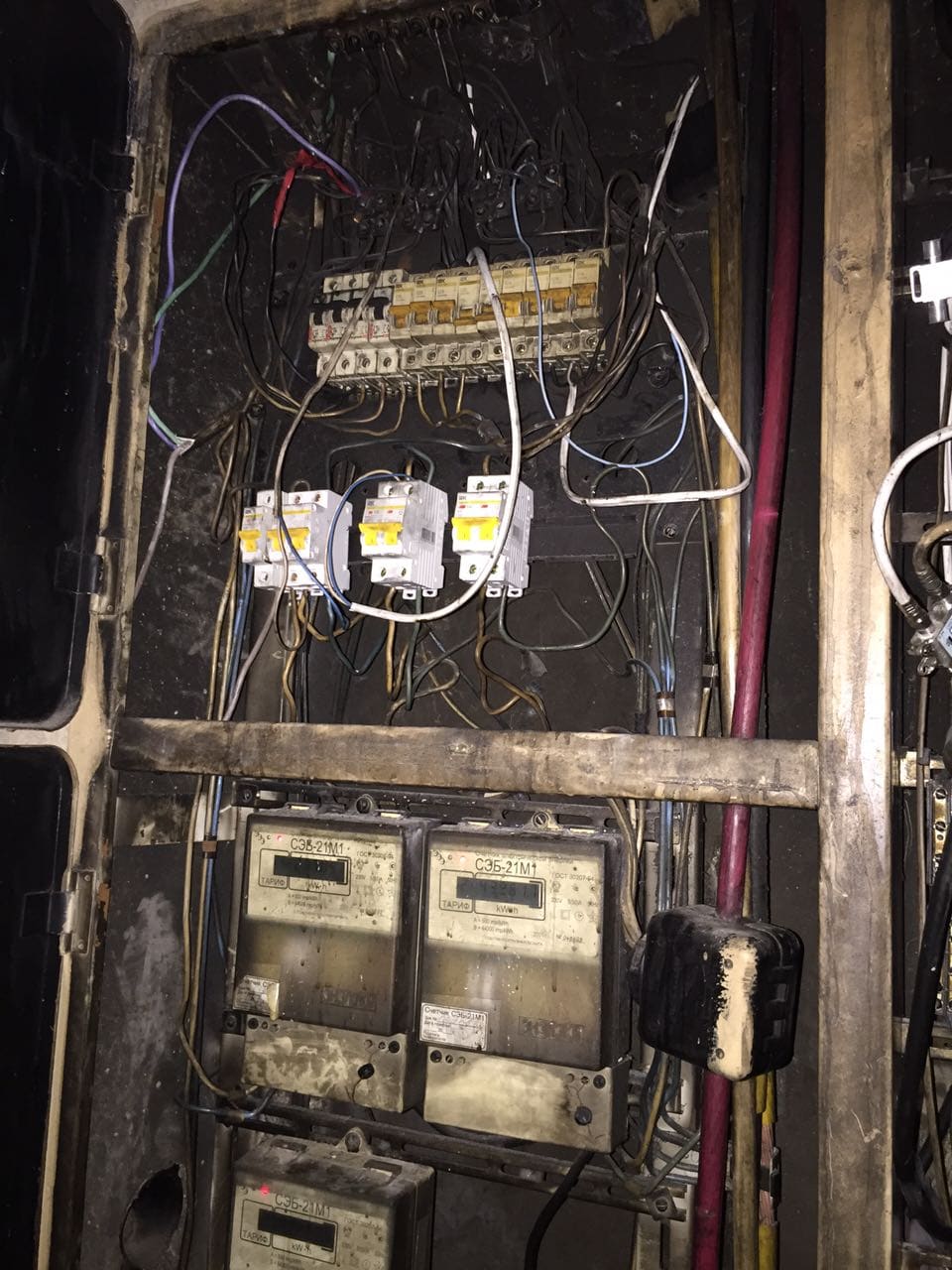

4.Фотографии дадут лучшее понимание состояния электрики.
5.Этажный щит - зона ответственности УК, но и во всех квартирах электрика сделана плохо и неправильно. Можем разговаривать одновременно и про этажный щит, и про квартиры.

elalex писал(а):Источник цитаты Фотографии
