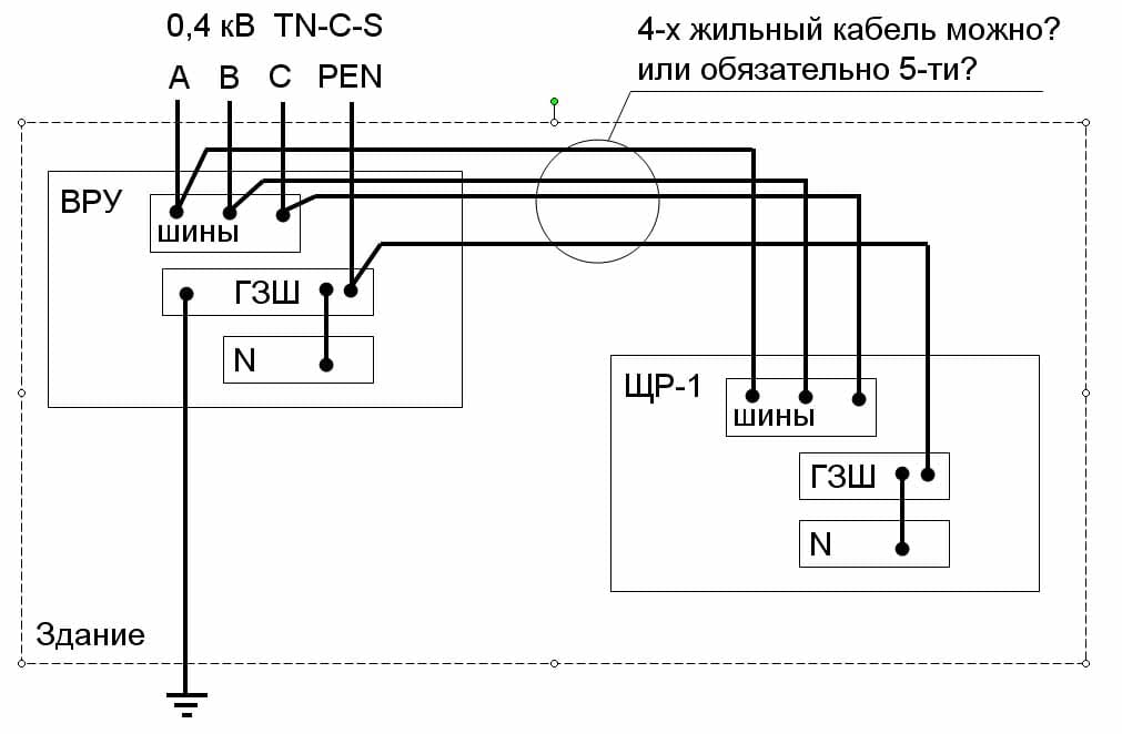

В пуе 1.7.135 написано, что нельзя после разделения пен проводника снова его объединять по ходу распределения энергии. Но я его вроде и не разделяю. См. рисунок.
Что я нарушу?
Ещё вопрос: при реконструкции электропроводки в здании, нужно ли вот эти питающие 4-х жильные кабели от ВРУ до ЩР менять на 5-ти жильные на основании чего-то? Хотя бы у них и сопротивление изоляции в норме.

А схема у вас неправильная.

Восток
Сообщения: 850
Репутация: 429
В системе TN-C-S от ВРУ до ЩР 4-х жильный кабель можно?
Сообщение Восток » 28 июл 2017, 22:50
antonbessonov писал(а):Источник цитаты В пуе 1.7.135 написано, что нельзя после разделения пен проводника снова его объединять по ходу распределения энергии. Но я его вроде и не разделяю. См. рисунок.
Что я нарушу?
antonbessonov А ведь вы или схитрили или не досмотрели данную вами схему.
Ведь у вас на схеме шлейф а не распределение.
А в приведенном вами пункте говорится
ПУЭ 1.7.135
..............не допускается объединять их за этой точкой по ходу распределения энергии.
Вот правильно нарисуйте схему запитки РЩ 1 и вы поймете что вы нарушаете.

Шлейф и есть. Как с ним быть? Можно его четырёхпроводным делать от ВРУ до ЩР (в пределах одного здания)? И будет у меня разделение пен проводника два раза: и в ВРУ и в ЩР. Так же и заземление в ЩР можно организовать, если это будет дешевле, чем пятижилку прокладывать, или пятую жилу прокладывать. Даже пятую жилу (при реконструкции существующей сети) может быть дороже проложить, нежели заземление сделать. Если же есть нарушение правил, это другое дело.

antonbessonov писал(а):Источник цитаты Можно его четырёхпроводным делать от ВРУ до ЩР (в пределах одного здания)? И будет у меня разделение пен проводника два раза: и в ВРУ и в ЩР.
В одном здании такого точно не должно быть.
Сообщение elalex » 29 июл 2017, 19:39
Где написано, что разделений PEN на PE и N должно быть только одно на объект? Можно делать столько, сколько нужно, лишь бы дальше PE и N не объединялись вновь.
В многоэтажных домах с системой TN-C - PEN разделяется на PE и N в каждом этажном щите.
