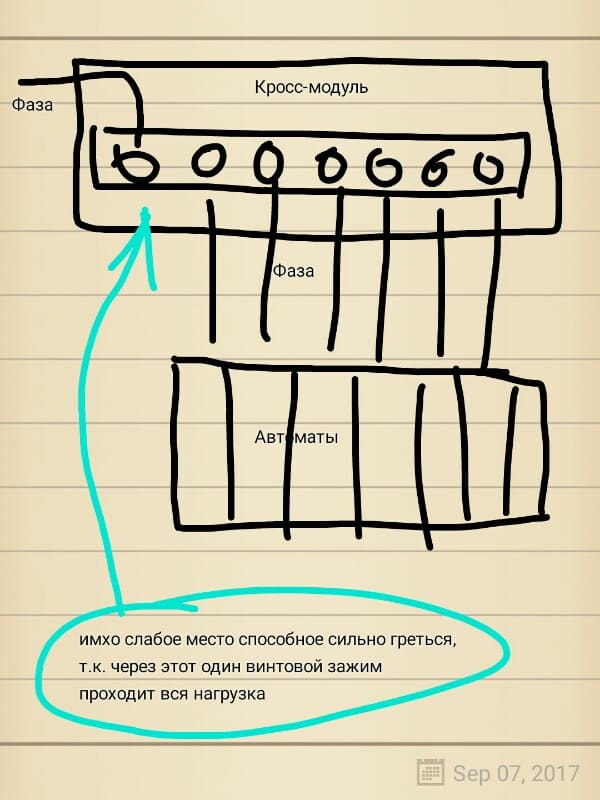

Сообщение A.Li » 07 сен 2017, 20:55
Имхо кросс модуль при распределении фазы не надежен :

A.Li писал(а):Источник цитаты Имхо кросс модуль при распределении фазы не надежен :
Почему гребенку не ставишь?Дешевле!А из провода,бесплатно! :wink:
Вот поэтому в кросс модуле отсеки тч отверстия в шине имеют разный диаметр. И для того чтобы не грелось используются проводники намного большим сечением чем распределяющиеся по группам аппаратов. Которые подключаются специально в такую ячейку на шине(по своему диаметру.)

Константин писал(а):Источник цитаты И для того чтобы не грелось используются проводники намного большим сечением чем распределяющиеся по группам аппаратов. Которые подключаются специально в такую ячейку на шине(по своему диаметру.)
Кроме этого пятно контакта должно быть весьма достаточно
mastervictor писал(а):Источник цитаты Почему гребенку не ставишь?Дешевле!А из провода,бесплатно!
Начал гнуть цельную гребёнку из провода т.к. хочется цельный неразрывный проводник а не перемычки (гораздо надёжнее). Но..долго это (много у меня автоматов). Посмотрел гребёнку заводскую на сайте своего магаза ЭТМ - не нашёл на 12 модулей однополюсную не дорогую, по городу ездить и искать некогда. Вспомнил про кросс-модули...не дёшево и не внушает доверия по надёжности для фазы. Короче выгнул самопал и успокоился.

A.Li писал(а):Начал гнуть цельную гребёнку из провода т.к. хочется цельный неразрывный проводник а не перемычки (гораздо надёжнее). Но..долго это (много у меня автоматов). Посмотрел гребёнку заводскую на сайте своего магаза ЭТМ - не нашёл на 12 модулей
1.Чем больше автоматов сидит на гребенке - тем надежность схемы ниже. Больше 5-6 подключать не стоит.
2.Долго - это сколько? 3 часа?
Рано успокоились. Что это за схема питания, что на одной гребенке 11 автоматов?
