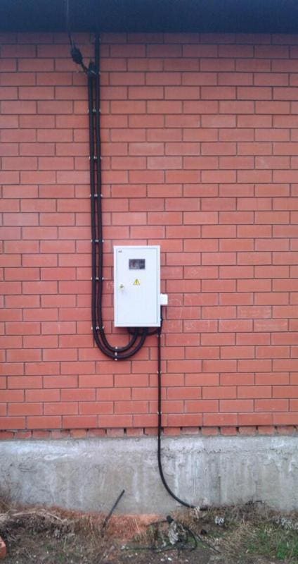

Сообщение юла » 22 сен 2017, 19:16
Знаю что печалька,но сделали так же как товарищи с энергосбыта у соседей когда меняли сип кабель, скиньте фоточку как должно быть... пожалуйста.
Внешний пункт учета (ВПУ)+требования к вводу
Сообщение Константин » 22 сен 2017, 20:18

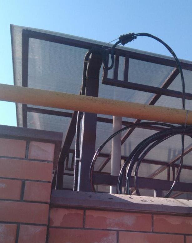

ПАВ писал(а):Источник цитаты И водичка весело будет стекать по гофру внутрь ВРУ
Ага. Изоленты наверно теперь у монтеров то не стало. Перемотать то край ПВХ.
Сообщение Константин » 22 сен 2017, 20:20
юла писал(а):Источник цитаты Знаю что печалька,но сделали так же как товарищи с энергосбыта
Такая же халтурка как сборка ВПУ у меня от местных сетей. Представьте себе главный инженер делал. Руки то золотые выходят только растут из ж....

юла писал(а):Источник цитаты 1Заземлить ВРУ 2Выполнить монтаж ВРУ проводом медного сечения не менее 6мм 3Заземлить дверь ВРУвыполнить 4подключения вводного автомата в соотв с требованиями завода изготовителя(это что за требования???!!)
1-правомерно; 2-правомерно; 3-правомерно, при условии что на дверце установлены кнопки управления или сигнальные лампы; 4-имеют ввиду, что вводной провод должен присоединяться на "верхние" контакты автомата, а не на "нижние" как сделано сейчас у вас. Это мягко говоря не правомерно, так как даже отечественные производители допускают такое присоединение.
Вопрос - а чего это энергосбыт включил функции Ростехнадзора? Это не их вопрос, они должны проверить лишь правильность подключения счетчика и отсутствие нелегального присоединения.
mastervictor писал(а):Источник цитаты Вроде как ПЕН вводным коммутируется,не!?
Схема ТТ, N проводник разрешено коммутировать
Сообщение elalex » 23 сен 2017, 05:05
юла писал(а):Источник цитаты Попозже выложу на сегодняшний день по щиту требуют
Заземлить ВРУ
Можно пойти 2 путями
1.Пусть покажут - где написано, что население обязано заземлять ВРУ. Если написано, что ВРУ должно быть заземлено - это не значит, что это должны делать Вы.
2.Небольшое заземление (если пойдете по моему пути) Вам нужно. Забейте штырь 1м. Если будут требовать протокол измерения сопротивления - пусть покажут, что Вы должны его давать. Если будут аргументировать какими-то своими ведомственными документами - пусть покажут, что Вы должны их выполнять.
Опять - если есть смысл, желание и возможность побороться с сетевиками - боритесь
выполнить подключения вводного автомата в соотв с требованиями завода изготовителя(это что за требования???!!)
Очень правильное требование. Скажем, в автоматы ИЭК нельзя совать провода СИП - сначала нужно провода сунуть в алюмо-медные или медные луженые наконечники. Если не сделаете - получите себе проблему.
Думаю, и в автоматы других фирм - тоже.
1.Про вводной автомат стоит поговорить до пломбировки.
2.После пломбировки можем поговорить про схему питания дома. Всё нужно переделывать
3.На форуме есть сетевики, для своей тренировки предложите им поиграть с вами в ролевую игру, задавая им мои вопросы. Оцените их ответы и уровень знаний

Сообщение ПАВ » 23 сен 2017, 07:29
Ага, с выходом сразу за цветные мелки.
Сообщение mastervictor » 23 сен 2017, 07:42
юла писал(а):Источник цитаты скиньте фоточку как должно быть... пожалуйста.
Константин писал(а):Источник цитаты Перемотать то край ПВХ.
Гусак надежней! :wink:
tupos писал(а):Источник цитаты Схема ТТ
Этого я не вижу.Где диф или УЗО на розетку?
tupos писал(а):Источник цитаты Вопрос - а чего это энергосбыт включил функции Ростехнадзора?
Все кушать хотят! :wink:

Сообщение Константин » 23 сен 2017, 15:06
mastervictor писал(а):Источник цитаты Гусак надежней!
Да.. но только СИП4 4х35 так особо то не загнешь. 95кв.мм помню гнули так там вообще пипец. Он на улице походу хранился на барабане. Дубовый сталл... жуть хоть кувалдой рихтуй.
Сообщение mastervictor » 23 сен 2017, 15:14
Константин писал(а):Источник цитаты но только СИП4 4х35 так особо то не загнешь.
Ну будет чуть побольше загогулина. :biggrin:
Константин писал(а):Источник цитаты 95кв.мм помню гнули так там вообще пипец.
Заводить 95 не приходилось,только в линию монтировать.А 70 квадратов в ТП заводил,в гофре,и чтоб вода в отсек не попала,в нижней точке сгиба,надрез на гофре делал.
Сообщение mastervictor » 23 сен 2017, 15:16
Константин писал(а):Источник цитаты Он на улице походу хранился на барабане. Дубовый сталл... жуть хоть кувалдой рихтуй.
Чем больше сечение,тем больше метала в нулевой жиле,потому и жестче.
А храниться он весь под открытым небом,изоляция дубеет,это факт!

Сообщение tupos » 23 сен 2017, 17:39
mastervictor писал(а):Источник цитаты Этого я не вижу.Где диф или УЗО на розетку?
Отсутствие УЗО и заземления - это лишь нарушения требований ПУЭ, схема от этого не меняется кардинально
Сообщение Леопольд » 23 сен 2017, 17:50
Кардинально безопасность.
Сообщение Константин » 23 сен 2017, 18:51
Меняется её работа. А обеспечение автоматического отключения будет не выполнено. Так как при замыкании на землю тока КЗ для АВ будет не достаточно для системы ТТ. Нужен обязательно ДИФ ии любой другой иной аппарат защиты на его основе. Рассчитанный на дифференциальный ток утечки.

Сообщение mastervictor » 23 сен 2017, 22:55
tupos писал(а):Источник цитаты Отсутствие УЗО и заземления - это лишь нарушения требований ПУЭ, схема от этого не меняется кардинально
От кого угодно мог бы это услышать,но только не от тебя!
А с чего ты взял,что у неё ТТ тогда?
Там сплошное нарушение!
