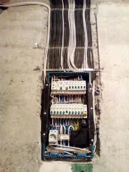

Есть цепочка: в общем коридоре стоит автомат (ВН-32 на 63А), за ним диф автомат (АД 12 С 50) (это все IEK), потом уже заходит провод в квартиру: сначала автомат С40 (DEKraft), за ним УЗМ 51М (на 63 А) и потом уже идут группы отдельно на свет, отдельно на розетки, и два УЗО (на варочную панель и стиралку) (все автоматы кроме УЗМ, DEKraft). А вопрос вот в чем: при ВСЕ ВЫключенных автоматах, если случайно замыкаешь в розетке землю и ноль, выбивает диф автомат. При замыкании света, ничего не происходит. Все остальные автоматы работают не выбивает. В чем может быть причина и как найти ее? Я так понимаю что это утечка, но как и где ее найти?

И что Вас смущает? Нам бы схему щита глянуть или фотку хотя бы?

ант@нио писал(а):Источник цитаты И что Вас смущает? Нам бы схему щита глянуть или фотку хотя бы?
