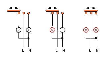

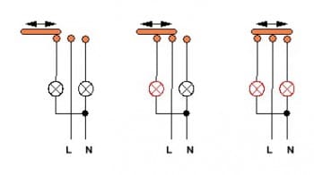

lyboskaz ... Вот такой надо, или подобный

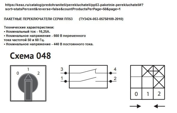

Сообщение TOPMO3 » 12 ноя 2017, 16:33
ПАВ писал(а):Источник цитаты Сомневаюсь, что найдете.
https://keaz.ru/catalog/predohraniteli/perekluchateli/pp53-paketnie-perekluchateli#?sort=statsPercent&reverse=false&countProductsPerPage=50&page=1
5-позиционный поворотный переключатель. Нужна помощь с подключением.
Сообщение ПАВ » 12 ноя 2017, 16:46
...Семен Семеныч!!!..., про электроплиты и забыл! Как пишут в тырнете- вореанд, осталось про нагрузку узнать.
