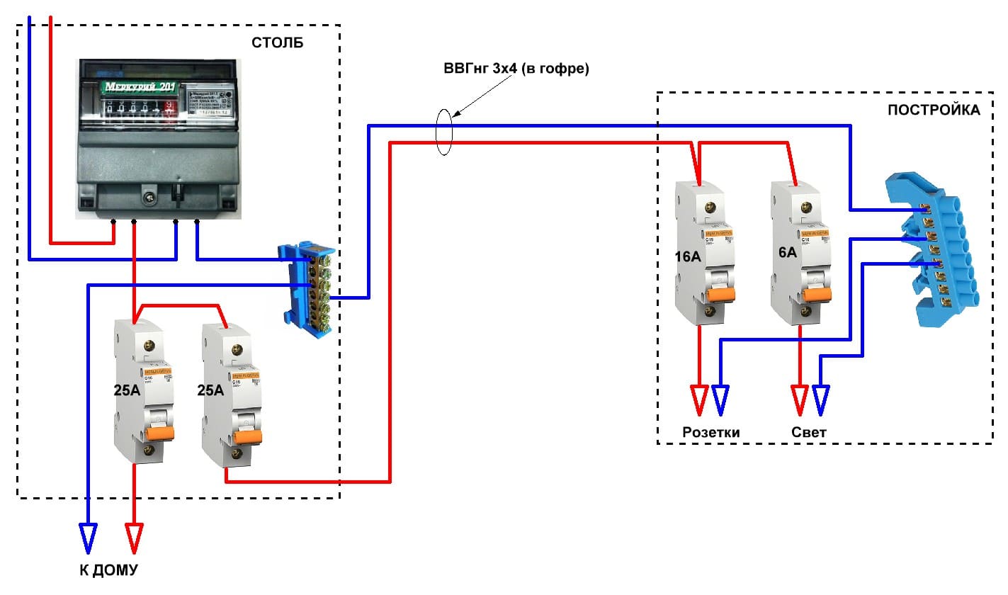

нужно завести электричество в кирпичную постройку. От счетчика на столбе(щиток)до постройки 12метров. В щитке счетчик и однополюсной автомат 25А. Есть место еще для однополюсного автомата. В постройке будет освещение из 3 ламп, 3 розетки. Максимум потребительский - 5 кВт. Внутри хочу отдельно автомат на свет, отдельно на розетки. Хочу спросить вас что нужно купить из комплектующих. Какие автоматы (одно-или двухполюсные, амперы), кабель какой, какой щиток или бокс внутри постройки надо,шины и тд. Какая схема сборки всего этого. Буду очень за это благодарен за подбор комплектующих, чтобы собрать все что хочу. Всем отозвавшимся заранее спасибо!
электричество в подсобку
Сообщение elalex » 20 ноя 2017, 23:30
1.Есть понятие - общая схема питания участка. У меня она примерно такая:
Рисунок получился очень размытым, я его перерисую по частям.
2.Ваша подсобка - в конце этой схемы. Будем разбираться или нет? Придется перебрать всё, что есть сейчас.

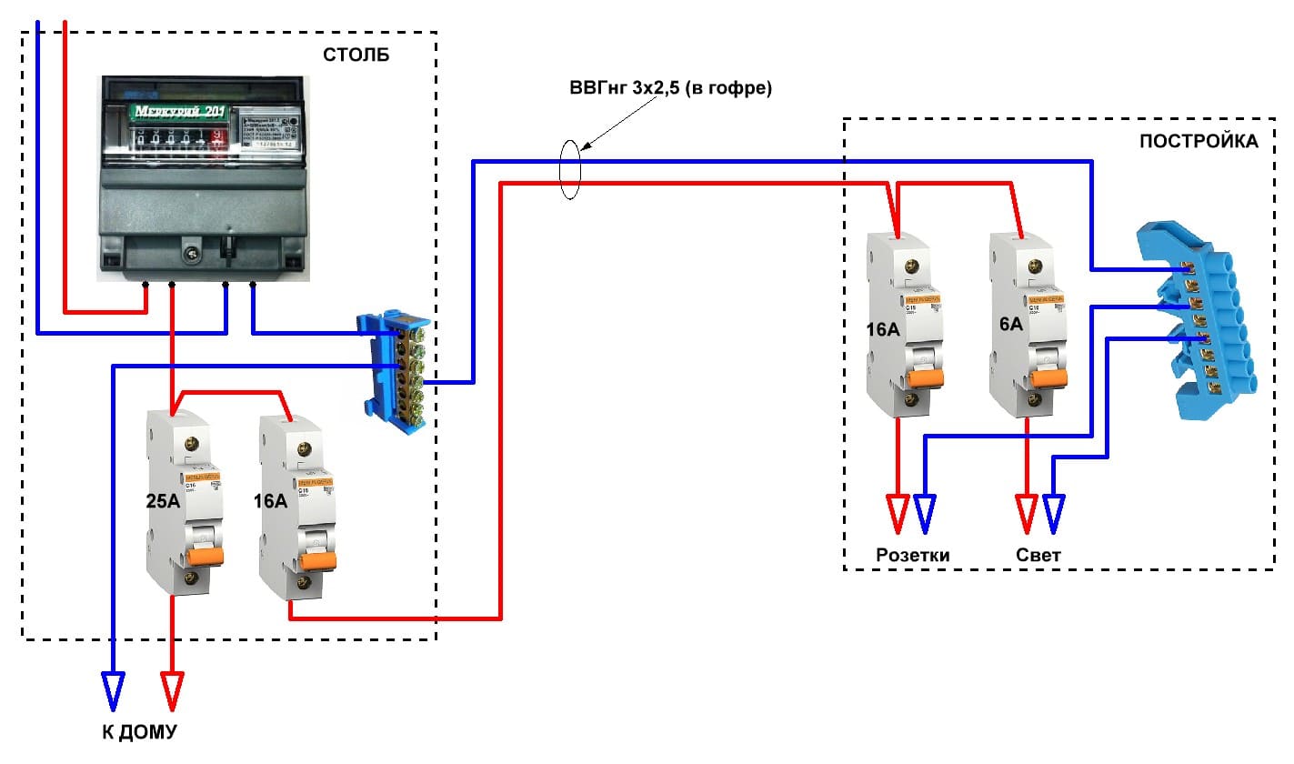

Сообщение TOPMO3 » 21 ноя 2017, 18:19
Yakup11 писал(а):Источник цитаты ... Какая схема сборки всего этого...
Yakup11
Сообщения: 11
Зарегистрирован: 20 ноя 2017, 19:49
Сообщение Yakup11 » 22 ноя 2017, 06:43
спасибо
Сообщение TOPMO3 » 22 ноя 2017, 17:43
Yakup11 писал(а):... можно?
Можно и так ...

Сообщение Yakup11 » 22 ноя 2017, 19:21
Можно и так ...
спасибо, скоро приступлю к реализации

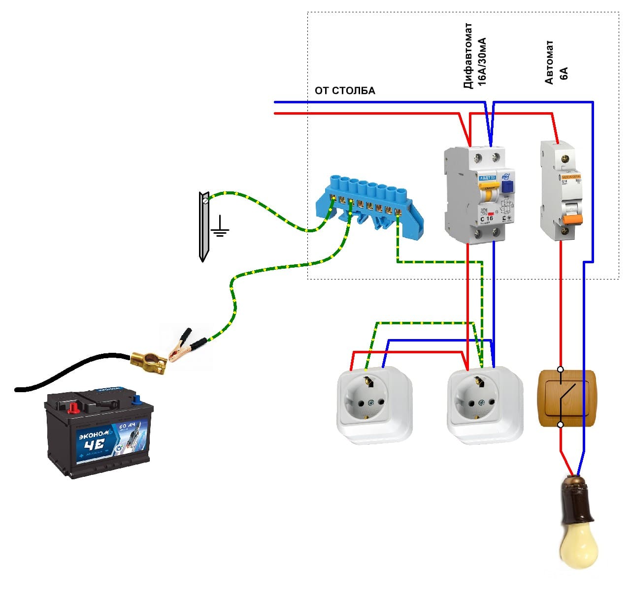

хочу еще по пути спросить: в планах купить подогрев на авто, сейчас читаю инструкцию по нему - рекомендуют ставить автомат 10А (потребляет 2кВт). А у меня на розетки в планах 16А. Заморачиваться с установкой отдельной розетки и 10А автоматом на нее?
Сообщение ПАВ » 23 ноя 2017, 13:03
Я бы не столько АВ- 10 или 16А, я больше озаботился бы развязкой от сети трансформатором в ваших условиях. Он не дешевы, а жизнь дороже.
Сообщение TOPMO3 » 24 ноя 2017, 19:54
ПАВ писал(а):Источник цитаты Я бы не столько АВ- 10 или 16А, я больше озаботился бы развязкой от сети трансформатором в ваших условиях. Он не дешевы, а жизнь дороже.
Трансформатор, конечно отличное предложение ... но имхо побюджетнее будет установить дифзащиту и заземлять авто ... на время включения подогрева.
Примерная инструкция:
1. Отключить "МИНУС" от аккумулятора (заодно автоэлектроника обезопасится от сетевой напруги, при неисправности)
2. Подключить, к клемме "МИНУС", заземляющий провод (заземлитель в гараже)
3. Подключить к сети подогреватель.
Сообщение ПАВ » 24 ноя 2017, 20:23
Дело хозяйское, с учетом перепадов температур -30...+5 роса и капли неизбежны. Я бы не рисковал.

... и еще вопрос ... хочу ... нарисовать схему коммутации в подсобке.
Последний раз редактировалось TOPMO3 27 ноя 2017, 20:42, всего редактировалось 1 раз.
Сообщение ПАВ » 27 ноя 2017, 20:10
Не!!! Все, что связано с низковольтными цепями- АКБ и проч.- только через разделительные трансформаторы! Смысл в заземлении АКБ? А плюс откуда родом?
Сообщение TOPMO3 » 27 ноя 2017, 20:47
ПАВ писал(а):Источник цитаты Смысл в заземлении АКБ?
Черт попутал ... СНЯТУЮ клемму не нарисовал! :blush:
Я не понял вопроса.
