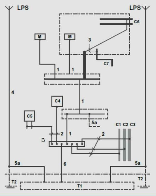

Сообщение elalex » 01 дек 2017, 03:09
Думаю, картинки пока достаточно.
Другой вариант, для всего дома:
Здесь:
М - корпус электрооборудования
С - сторонняя токопроводящая часть
В - главная заземляющая шина (ГЗШ)
Т1- фундаментный заземлитель
Т2- заземлитель молниезащиты (LPS)
1 - проводник РЕ системы питания
2- основной соединяющий проводник к ГЗШ
3 - дополнительный соединяющий проводник к ГЗШ
4- молниеспуск
5а - проводник функционального заземления
6 - проводник соединения ГЗШ с фундаментным заземлителем
С4 - воздуховод системы кондиционирования воздуха
С5 - токопроводящие трубы системы отопления
С6/С7 - токопроводящие трубы водопровода и канализации

Я бы согласился с Вашим рисунком , но беспокоит проводимость воды, особо нашей воды. Почему ? Почему люди погибают от удара током в ванне при опускании кипятильника, падении фена ? Мне этого достаточно, никакого омметра и лампы не надо. И потому что у нас вода очень жёсткая, скважина, значит, ещё лучше проводник. Не думаю, что фазу соседа на трубе вода не проведёт. Водопроводные трубы в квартире итак металлопластиковые (пластик внутри трубы и снаружи), если допустить воду как непроводник то бояться нечего фазы соседа на трубе, а если вода-проводник то не застрахуешься. А поражение током в своей квартире через смеситель при новой грамотной проводке с УЗО практически нулевая.

Для предупреждения возможного появления потенциала м/трубы выходящие от соседа подключают к ДСУП в своей квартире, если трубы пластиковые, то необходимо установить металлическую вставку на эти трубы, которую также необходимо подсоединить к ДСУП.

Подобрать место для присоединения труб горячего и холодного водоснабжения проблем нет. Это ванна туалет или кухня, где в основном собраны водонагревательные потребители. В удобном месте устанавливаются шины уравнивания потенциалов (в защитном исполнении), соединенные с защитной шиной эл. щитка. к шине при помощи защитных проводников присоединяются различные мет. трубопроводы , СМ, ПММ и другие потребители. Если разводка из пластмассовых труб, то на вводе устанавливается мет. гребенка, которая присоединяется к шине ДСУП.
С трубами отопления конечно проблем гораздо больше. Здесь надо определяться по месту , так как схемы разводок различны и их много. Самое удобное , когда стены из гипсокартона, внутри можно сделать любую разводку защитного проводника, в противном случае надо делать штробу. Все это решается по месту.

Нет, неправильно. Шина РЕ находится в РЩ, а шина ДСУП устанавливается допустим в ванной или кухне, в общем в тех местах, где сконцентрировано стационарно установленное электрооборудование (С.М. ; водонагревтель ; теплый пол и тд) в том числе и открытые сторонние проводящие части(ванна ; душевая кабина, водянной полотенцесушитель : металлический каркас стен и потолка ; мет. трубы и расстояние между которыми не меньше 3-х метров. Смотри ПУЭ рис.1.7.7. п. 1.7.83.

Картина в первом посте гласит- кран надо землить, уравнивать, куда угодно пристроить! Осталось показать место на кране, смесителе, предназначенном для этого действа. Хомуты, неск. витков провода не предлагать, покажите нормальную !!! точку присоединения провода к телу крана. Смысл его присоединять к системе, если рядом(по картинке) проводящая вставка?
